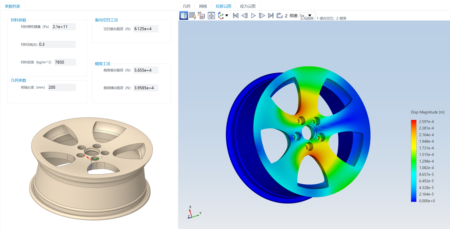

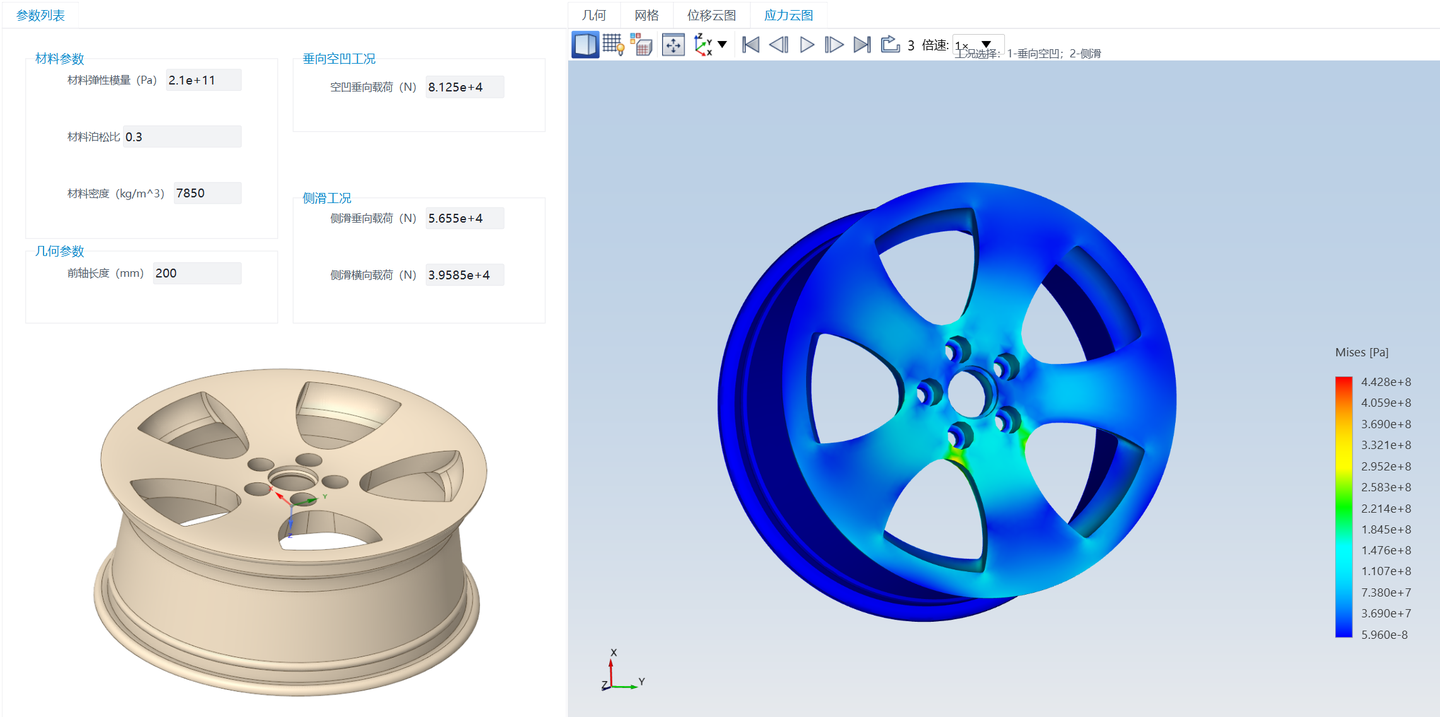

汽车轮毂极限工况刚强度仿真
汽车轮毂在极限工况下会受到极大的应力和变形,汽车轮毂在极限工况下的强度校核目的是确保轮毂在这些极端条件下不会发生断裂或严重变形,从而保障汽车的行驶安全。
汽车轮毂极限工况刚强度仿真APP基于伏图(Simdroid)多物理场仿真平台隐式结构模块开发,针对某汽车轮毂垂向空凹过载工况和侧滑工况的受力情况进行仿真分析,输出极限工况载荷作用下的轮毂变形和应力分布云图,可用于汽车轮毂在极限工况下的强度校核分析。
仿真APP应用案例——汽车轮毂极限工况刚强度仿真的图3
汽车轮毂极限工况刚强度仿真APP对轮毂的材料参数、前轴长度、空凹垂向载荷、侧滑载荷进行了参数化封装,可以通过调整参数数值实现不同轮毂材料和载荷工况下的应力分析,验证轮毂的强度是否满足设计要求,指导结构优化设计或材料改进,进而提高其承载能力和抗疲劳性能。
