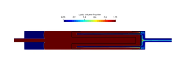

在实际案例中,VirtualFlow软件展现了优秀的计算精度和可靠性。以某物理研究所的环路热管项目为例,在50W功率下2D轴对称条件下,蒸发器内的流场最终达到稳态,其液相体积分数、相变速率、液体/气体总体积、质量流量等参数的计算结果与实验趋势高度一致。
VirtualFlow | 热管相变换热仿真,支持不同尺度的气液两相相变计算的图1

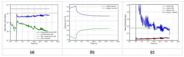

蒸发器壁温计算结果与测量结果的偏差基本控制在1.5℃以内,冷凝器部件仿真结果同样表现出色。整机仿真结果显示,随着热流密度的增高,冷凝器中的液体体积先减后增,这一结果与实际物理现象相符,充分验证了软件的准确性和可靠性。
VirtualFlow | 热管相变换热仿真,支持不同尺度的气液两相相变计算的图2
蒸发器内各统计量随时间的变化:a)相变速率;b)液体/气体总体积;c)质量流量
