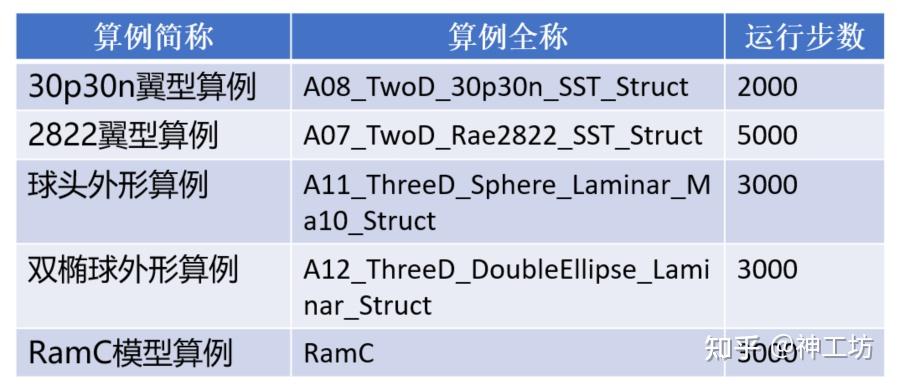

(2) 多样化算例模型:确保测试结果的普适性
案例分享|性能提升突破25%!揭秘国产CFD——风雷软件并行架构升级的图3
算例配置信息

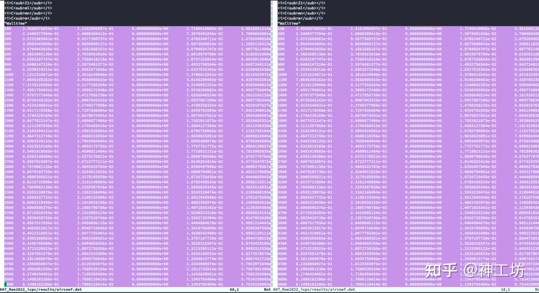

(3)测试流程:严格遵循科学验证标准
  • 正确性验证:优化前后各跑一遍,vimdiff对比气动力系数文件,考察是否满足5位有效数字一致性能统计:优化前后跑10遍记录时间,取平均值计算性能提升百分比

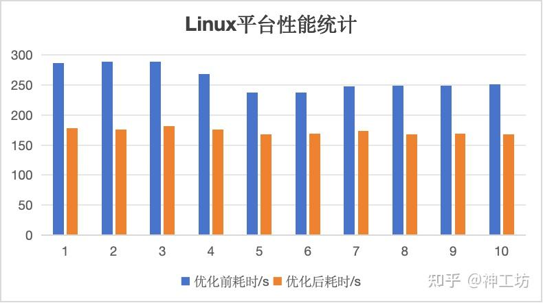

  • Linux平台:
案例分享|性能提升突破25%!揭秘国产CFD——风雷软件并行架构升级的图4

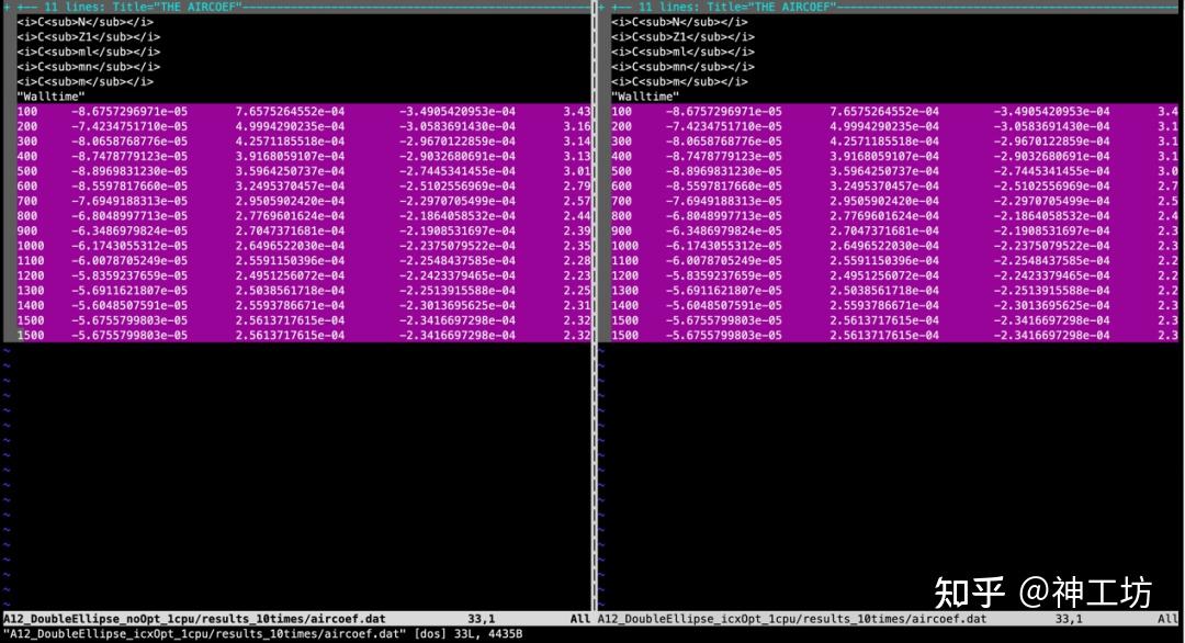

Linux平台正确性验证
案例分享|性能提升突破25%!揭秘国产CFD——风雷软件并行架构升级的图5
平均优化前耗时260.49s,优化后耗时172.54s,优化提速33.76%

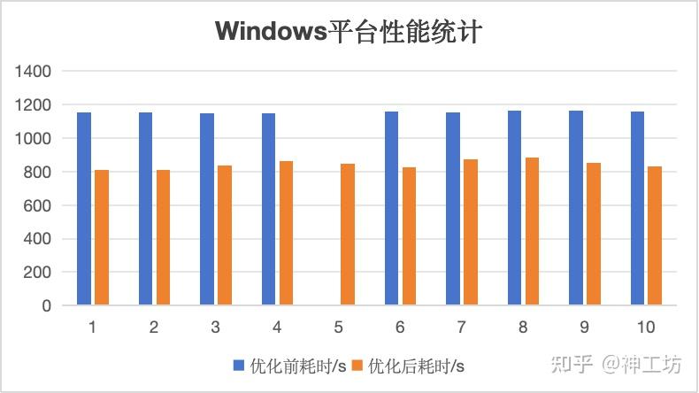

  • Windows平台
案例分享|性能提升突破25%!揭秘国产CFD——风雷软件并行架构升级的图6
Windows平台正确性验证
案例分享|性能提升突破25%!揭秘国产CFD——风雷软件并行架构升级的图7
平均优化前耗时1156.71s,优化后耗时843.27s,优化提速27.1%

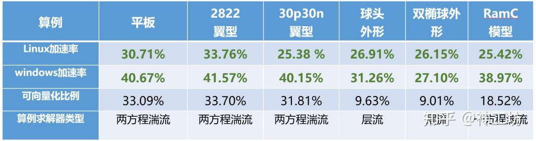

(5) 典型结构网格算例性能测试结果
案例分享|性能提升突破25%!揭秘国产CFD——风雷软件并行架构升级的图8
跨平台验证显示,气动外形算例(平板/2822翼型/30p30n)加速比普遍高于复杂几何模型(球头/双椭球/RamC)。
通过插桩分析发现:高自动向量化函数占比(多采用PHArray单元素访问的无依赖函数)与加速比呈正相关;湍流求解器因单元素接口调用更多且两方程模型含可向量化的crossing/blending函数,其优化空间显著优于已充分优化的层流求解器(依赖集合访问及链接优化)。整体表现为:湍流 > 层流,两方程 > 一方程。
