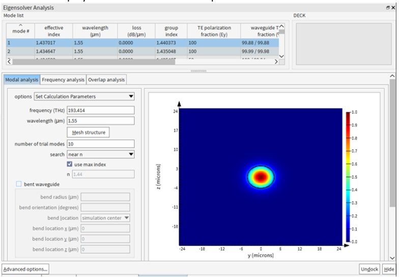

该文件包含单模(SMF-28)光纤的FDE模型。
该光纤通过结构组进行参数化,其中可以定义纤芯半径(请注意,还可以添加纤芯/包层折射率等附加参数)。可以通过object library访问更多光纤模型,通过对象基元或导入的CAD对象进行定义。
在“Script File Editor”选项卡中,我们将文件路径设置为项目文件夹“./POP/BEAMFILES/”,如果您尚未在步骤2中提取Zemax项目,则该文件路径不存在。或者,您可以使用全局“beam files”文件夹,通常是“Documents\\Zemax\\POP\\BEAMFILES\\”。我们建议将文件路径保留在其中之一内,以便Zemax POP可以读取结果。

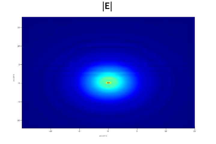

脚本文件将运行FDE求解器并查找此光纤在1.55 um波长下的模式。模式列表中显示的第一个模式对应于TE模式。
脚本文件将此模式导出为ZBF文件。导出的文件名和路径可以分别通过变量“file_name”和“file_path”定义。、

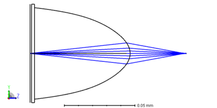

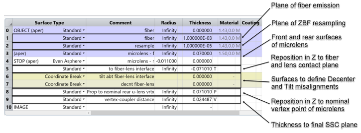

包含的OpticStudio模型的镜头数据编辑器((LDE)被设置为:
  • 光纤发射面(表面1)
  • 靠近光纤发射平面的虚拟表面(表面2),已通过表面属性定义,用于对.ZBF数据阵列进行重采样。这有助于在FDE求解器的电场周围创建保护带。有关该设置的更多讨论,请参阅重要模型设置部分。
  • 微透镜,应用于光纤表面(表面3-4)
  • 光纤和微透镜中心错位(表面6-7)
注意:这些表面还支持光纤的倾斜/倾斜错位。本例中的光纤和微透镜组件应用倾斜/倾斜错位来围绕光纤发射平面的表面顶点(表面的中心点)旋转。这些步骤中没有利用这种错位,但可以在“进一步研究模型”部分中找到一些讨论。
  • 从微透镜后顶点到SSC平面(表面9)的最终传播
光纤与微透镜的偏心平移错位通过表面7、参数偏心X和偏心Y来定义。光纤与微透镜到SSC平面的离焦(微透镜-芯片距离)通过表面9参数“厚度”来设置。

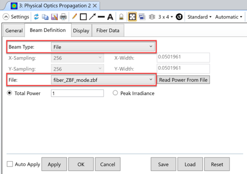

现在,我们来验证物理光学传播(POP)分析的设置。POP分析可以读取任意.ZBF文件作为输入光束,以通过透镜系统传播。这可以通过进入POP设置并在 “Beam Definition” 选项卡中选择来完成:
  • 光束类型:“Files”
  • 文件:[FileName.ZBF] (本案例中为“fiber_ZBF_mode.zbf”)
也可选择将光束类型定义为具有明确束腰参数的高斯光束,或根据实际需求选用其他可用选项。

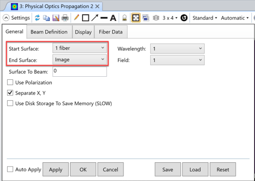

光束传播的顺序为:POP…General tab…Start Surface through …End Surface。

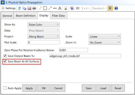

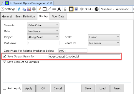

为了将光束文件返回Lumerical中进行步骤3,必须在端面位置保存一个新的.ZBF文件。这可以通过设置“POP…Display tab…Save Output Beam To:”来完成。必须选中此设置,然后用户才能输入文件名。已保存的表示SSC平面电场的.ZBF文件将存储在“{Zemax}\POP\BEAMFILES\”文件夹中。
请注意,根据您在“OpticStudio Preferences”下保存的首选项,无论您在提取 OpticStudio项目时选择了什么选项,POP 文件夹都可以与项目文件位于同一文件夹中,也可以位于“Documents”中的默认位置。
重新运行打开的POP窗口。每次执行POP分析时,它都会按照 “Display tab”选项卡中的定义存储.ZBF文件。请注意,它将始终按照“Save Output Beam To:”文本框中指定的名称保存,因此如果用户打算从独特设置(例如从不同的错位)传递.ZBF信息,则需要更改此文本框中的名称或Windows文件资源管理器中的名称。

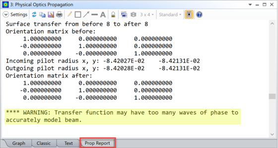

评估传播数据以确保结果准确是一种很好的做法。一种方法是在物理光学传播分析窗口中打开“Prop Report”选项卡。此选项卡提供有关场本身传播的基于文本的逐面信息,并生成警告消息供用户参考。例如,下图显示了一条警告,其中POP分析中表面的传递函数有“too many waves of phase,”,这意味着模型中可能存在严重的像差,这会限制POP程序的准确性。
用户还可以直接查看表示光束在传播过程中的电场的表面特定数据阵列。勾选“POP…Display Tab…Save Beam At All Surfaces:”选项即可启用此功能。

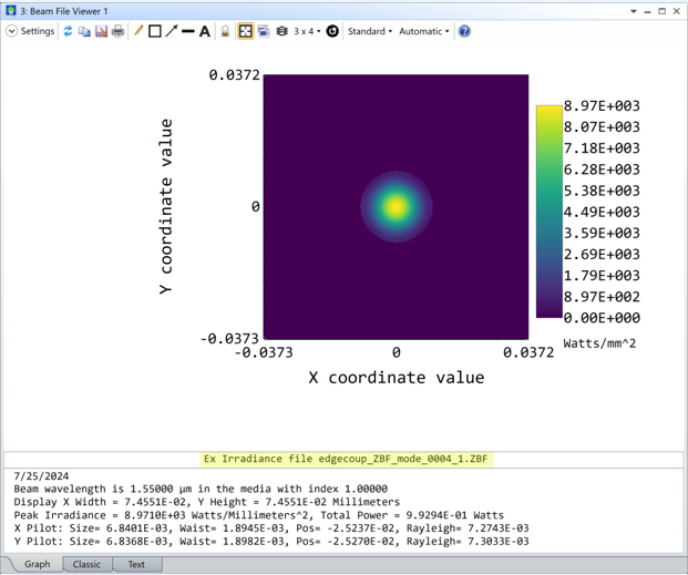

完成POP分析后,将为每个表面创建.ZBF文件,可以通过“Analyze tab…Beam File Viewer”工具打开这些文件。在该工具的设置中,用户可以选择他们感兴趣的.ZBF文件,其语法为“[edgecoup_zbf_mode]_nnnn_1.zbf”,其中[]中的名称是基于此设置之前的文本框,nnnn指的是存储.ZBF数据的表面编号。

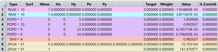

为了汇总OpticStudio用户界面中工作流程下一步所需的相关数据,评价函数编辑器 (MFE) 已预先定义操作数,用于得到有关光束在最终平面的截距、光束通过光学系统的传输以及光束中心光线的k矢量的具体数据。
表面6系统的MFE“‘Tilt About X’=2 degrees and‘Tilt About Y’=1 degree”
  • 第1-2行“REAX/REAY”操作数报告中心射线在SSC平面(图像表面)的X/Y截距。
  • 第3-4行“POPD”操作数报告注入模式的输入和输出功率(以瓦为单位),需要注意的是,在POP分析中输入功率设置为1W。
  • 第5-6行“POPD”操作数报告由POP测量的SSC平面上的场X和Y光束宽度。
  • 第7行“DIVI”操作数报告输入和输出功率行的比率
  • 第8-9行“ZPLM”操作数使用为本文编写的 ZPL(Zemax 编程语言)宏来报告中心射线的kx和ky矢量,以便对该光束进行投影计算
要导出这些结果,请将“FiberToEdge_OpticStudioResults.zpl”文件复制到您的项目或系统“MACROS”文件夹。从“Programming”选项卡打开“Macro List”并运行上述ZPL文件,您可能需要在复制文件后刷新此列表。几秒钟后,您应该会收到一条更新,提示文本文件已写入项目文件夹。

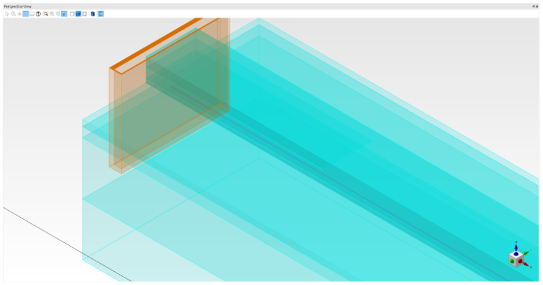

该文件包含通过自由空间传播后的模斑转换器的FDTD模型。
其几何结构由一个大的氧化物脊波导、一些氮化物层以及绝缘体上硅波导组成。
该脚本将从Zemax OpticStudio导入ZBF模场,以及从步骤2中写入的文本文件中导入重要的对齐参数。这些数组和值用于定义与 POP 模拟输出处的模场等效的源。
需要注意的是,Lumerical和Zemax使用不同的坐标系。脚本文件中的变量“x_off”和“y_off”将分别在水平和垂直方向上移动FDTD导入光源,并对应于OpticStudio 中“Surface 8”中的“Decenter X”和“Decenter Y”。小角度倾斜参数 kx 和 ky 在进一步构建模型部分中讨论,但这里不使用。
构建光源代码后,脚本将运行 FDTD 文件并从自由空间传播到芯片边缘内。这些场由监视器“T”捕获,脚本将E和H场保存在MAT文件中以供下一步使用。

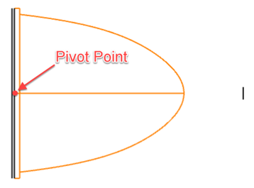

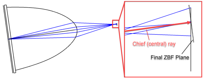

虽然此工作流程中的项目文件已设置为通过X、Y和Z轴的偏移对互连系统的错位进行建模,但这些文件也设置为支持由于倾斜而导致的错位。光纤+微透镜绕X和Y轴的倾斜错位通过Surface 6中的参数“Tilt About X”和“Tilt About Y”捕获。当将倾斜误差引入此工作流程时,用户应牢记其他注意事项。
POP的操作是:当光束保存在POP设置的端面上时,保存数据阵列的平面与用于传播光束的场点的中心(主)射线正交。由于倾斜误差,意味着该主射线在最终SSC平面上的入射角不为零。
对于涉及光束在SSC平面上倾斜到达的错位,需要将此阵列的方向(现相对于SSC平面倾斜)投影到与SSC面共面,以方便将数据移交给 Lumerical FDTD。对于小角度,通过向场添加额外的相位因子kx和ky来实现的,基于将主中心射线k投影到芯片边缘的法向量n上。对于较大的角度,可能需要适当的坐标变换。

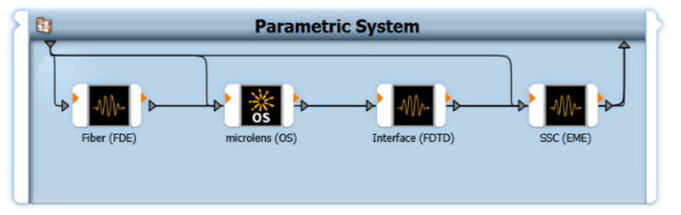

工作流自动化
Ansys OpticStudio和Ansys Lumerical 求解器均与Ansys optiSLang集成,后者是专为工作流自动化和设计优化而设计的工具。我们可以使用这些集成来自动化上面介绍的工作流程。通过使用optiSLang 中的参数系统,我们可以依次添加必要的Lumerical和OpticStudio模块,并在它们之间设置数据流。
optiSLang可以访问在各个项目文件中定义的设计参数,并将其用作参数系统的参数,该系统可以封装在后续的敏感度分析和优化模块中。复杂的设计活动可能会考虑许多可能的设计、对齐方案和各种复杂指标,例如标准分布下的总产量。Optislang方法将通过使用机器学习进行更高效的模拟分析、使用统计方法进行智能实验设计和多目标优化来提供帮助。可以联系工作人员了解更多有关相关示例。
