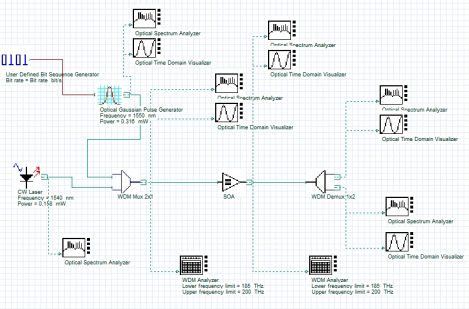

本课程演示了SOA作为使用交叉增益饱和效应(XGM)的波长变换器的应用。
波长为λ1的光信号与需要转换为波长为λ2的连续光信号同时输入SOA,SOA对λ1光功率存在增益饱和特性,结果使得输入光信号所携带信息转换到λ2上,通过滤波器取出λ2光信号,即可实现从λ1到λ2的全光波长转换。输入信号和CW信号可以被双向或反向地发射到SOA中。这里考虑了一种传播方案。
为了实现这一想法,强度调制的输入信号和CW信号被多路复用,然后被发射到SOA中,如图1所示。
图1 光路布局

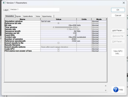

要演示10 Gb/s的转换,需要以下全局参数(见图2)。
图2 全局参数设置

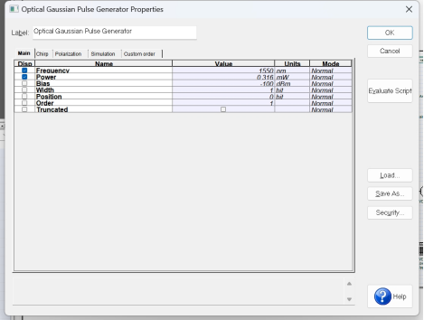

强度调制的输入信号和CW信号具有1550和1540nm的载波波长和0.316mW和0.158mW的功率(没有线宽、初始相位和极化)。在WDM复用器2×1的帮助下对信号进行复用,输入SOA中。
图3所示为高斯脉冲生成器参数设置:
图3 高斯脉冲生成器参数设置

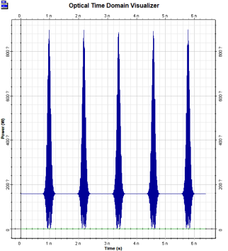

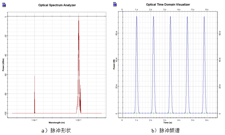

图4显示了强度调制信号的形状和频谱。:
图4 脉冲形状和频谱

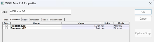

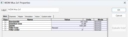

图5显示了多路复用器参数和通道。
a)主要参数
b)通道
图5 WDM复用器设置

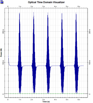

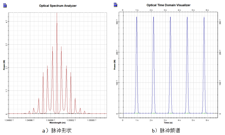

图6显示了多路复用后信号的形状。
图6WDM复用后的波形

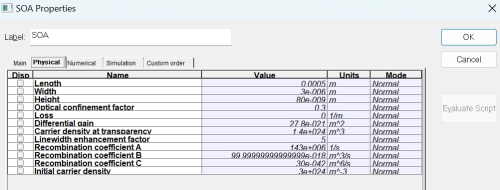

图7显示了SOA物理参数。这些放大器参数给出了不饱和单通道增益G0=30dB。
图7 SOA物理参数

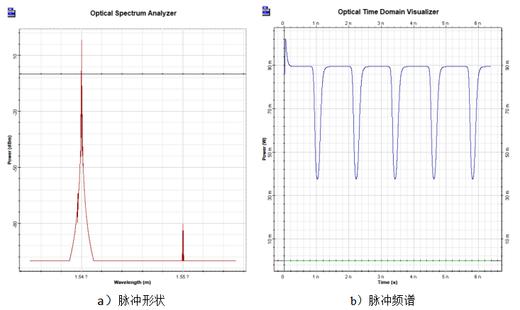

图10显示了多路分解器后λ=1540 nm处的信号形状和频谱。
图10 1540信道信号形状和频谱
可以清楚地看到信号的反转。
