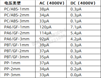

在实际测试过程中,发现上述PC/ABS, PA66/GF, PBT/GF, PP等材料在4000V直流电压以及4000V交流电压下均未出现击穿现象,我们记录了不同厚度,不同材料在上述电压下的泄漏电流值。
表 1 常温条件下,不同材料,不同厚度样品的泄漏电流测试结果表
从上表1中可以看出,随着样品厚度的增加,PC/ABS, PA66/GF, PBT/GF, PP材料的漏电流值降低。同时相同电压条件下,交流电样品中产生的漏电流远远高于直流电,这也解释了塑料件在直流电压条件下没有出现电学性能失效,在交流电条件下经常出现绝缘失效的原因。
其主要原因是在于,相同的电压条件下,其由于交流电的电压变化曲线是正弦曲线,所以有效电压相同的情况下交流电比直流电最高电压高1.41倍,因而实际试验过程中,交流电的最大电压是5640V。
第二个原因是,任何产品不是一个完美的电阻,都会具备一些电容特性,在试验过程中相当于并联了一个电容。在交流电通过时考虑到电阻减小,同样电压下交流电电流会更高。
总的来说,上述的材料在常温条件下,4000V下均不会出现击穿现象,因而常温环境下不会因为使用过程中产生大电流而对使用人员带来危险。

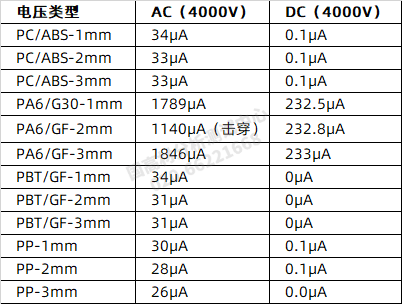

实际工况中,特别是大电流环境条件下,塑料制件因为本身也是存在电阻,当大电流通过时,会产生相对较高的温度,因而我们更应该关注材料在高温环境下的漏电流现象。
我们选取高温80℃,120℃环境下,进行PC/ABS, PA66/GF, PBT/GF, PP等材料在4000V直流电压以及4000V交流电压下的漏电流性能测试。
表2 常温条件下,不同材料,不同厚度样品的泄漏电流测试结果表
从高温(80℃)泄漏电流测试结果来看,PC/ABS, PBT/GF, PP三种材料在4000V交流电压和4000V直流电压的环境下,其泄漏电流值基本上没发生变化。但是PA66/GF,在高温环境下其漏电流值发生了显著的变化。主要的原因还是在于PA66/GF30高吸水能力,在高温环境下,水分子在样品内部运动运动加速,导致其内部导电能力加强,可以发现在2mm厚度时,样品发生击穿现象,在击穿试验的过程中,我们发现,在升压过程中,漏电流增加缓慢,当达到电压4000V时,电流瞬间增加,样品发生击穿现象。

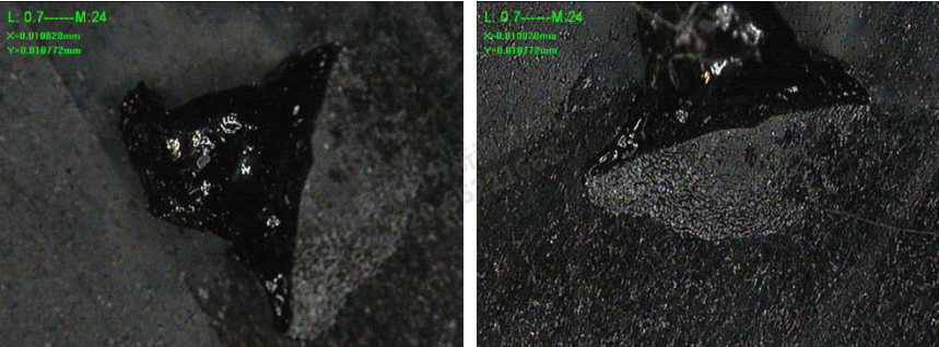

4.3 击穿后样品的表面形貌
从下图中可以看出,在击穿后的样品表面出现颜色较深的焦炭状物质,表明在击穿的过程中,高电流信号给电极周围的材料加热,材料受热熔融,在部分焦炭领域,还发现局部孔洞结构,表明材料发生了局部降解的现象。
