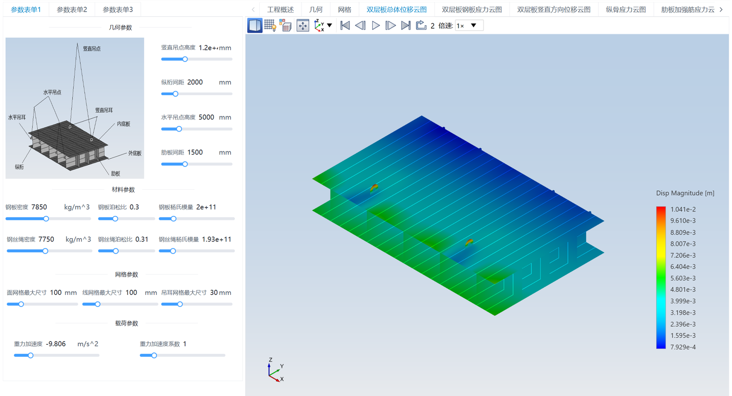

船舶船体双层底吊装静力分析APP能够一键快速计算输出吊装过程双层底位移与应力云图,供设计与仿真人员对吊装结构设计合理性进行评价与结构优化,从而保证吊装过程安全进行。
仿真APP应用案例——船舶船体双层底吊装静力分析的图2

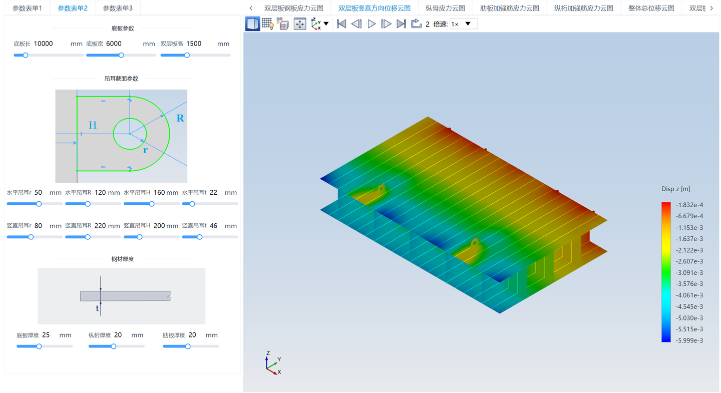

船舶船体双层底吊装静力分析APP支持快速几何全参数化建模,如竖直吊点高度、水平吊点高度、肋板间距等数模参数化,也支持对材料参数化定义,如钢板密度、钢丝绳密度等。用户可以在参数设置界面输入所需载荷参数条件,如重力加速度、重力加速度系数参数。
仿真APP应用案例——船舶船体双层底吊装静力分析的图3
船舶船体双层底吊装静力分析APP将仿真流程快速封装,用户一键计算即可输出双层板总体位移云图、双层板钢板应力云图、双层板竖直方向位移云图、纵骨应力云图、肋板加强筋应力云图、整体总位移云图、双层板船长方向位移云图,实现快速指导结构设计与优化。
