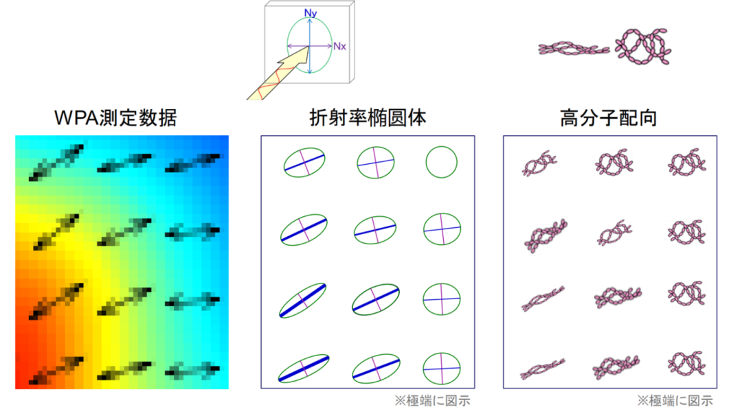

应力双折射测量仪通过测量对透明产品对偏光前后的变化,得到产品的双折和应力的信息。

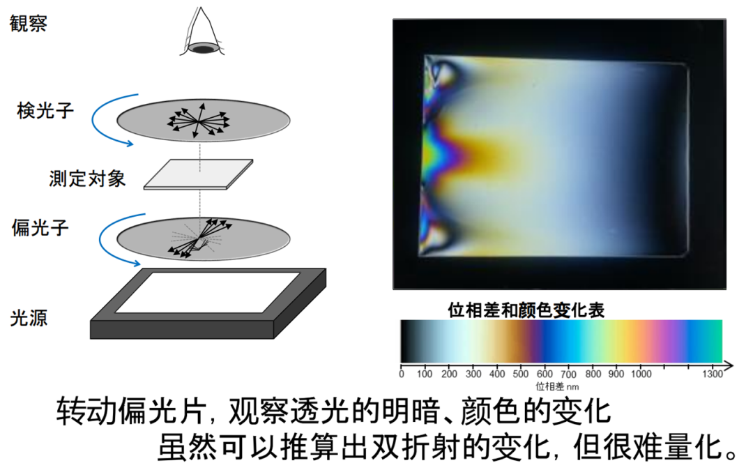

目前市场大概非为三类,第一种是将产品放在两个偏光片中间去旋转偏光片,用肉眼去分辨颜色的变化,凭借经验去找到对应的数值,这种方式不管是效率和精确度都非常低。

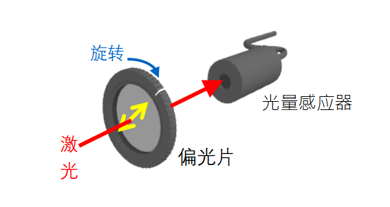

第二种是采用激光的方式,受限于激光光斑的大小,所以要得到整个样品的应力双折射分布需要大量的时间去扫描,且机械位移结构也会影响测量结果。

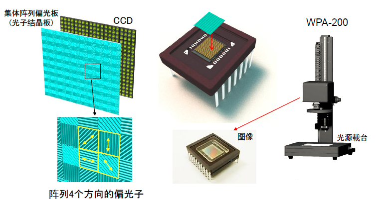

第三种是采用偏光感应器的方式,将5um×5um大小的偏光片通过独特的方式制成偏光阵列片,对应CCD的每一个像素点,可以在10秒内完成整个样品的双折射和应力信息,目前市场上主流的产品是这一款,毕竟时间就是金钱。

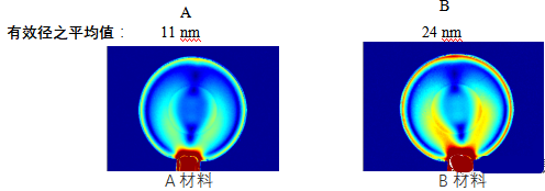

从产品的源头(原材料)减轻成本和质量控制压力
企业对成本的控制的第一步就是前期供应商的产品性价比的把控,若是前期选购性价比高的产品,不但可以节省成本,还可以减轻质量控制的压力。通过对不同原材料和不同成型工艺产品应力双折射信息比较,选择性价比最高的产品。
不同成型工艺:

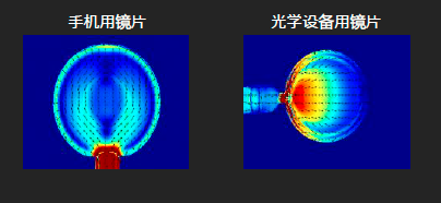

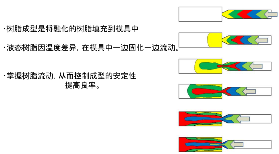

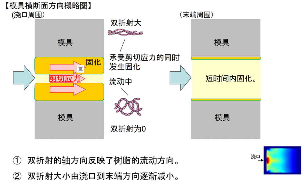

比如注塑成型是将融化的高分子材料填充至模具里,随着温度的差异一边固化一边流动,研发者必须把握流动状况来提升产品良率。

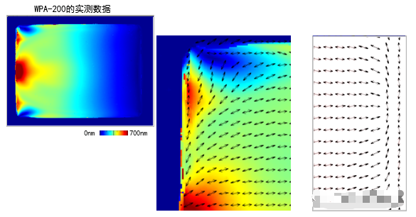

虽然可以通过模拟软件大概推测模流方向,但是并不能保证实际成品无法准确得知。但是通过应力双折设备的轴方位信息,就可以准确的知道实际的模流方向,就是这么神奇!
image.png图片

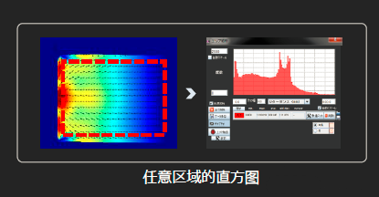

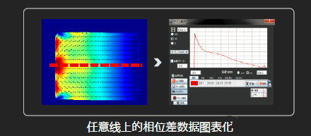

当然真正高端的仪器设备怎么能少数据功能,例如PA系列配备的500万像素的CCD,十秒就可以采集500万个点的应力双折射数据,然后再搭配软件的分析功能,研发人员的福音。

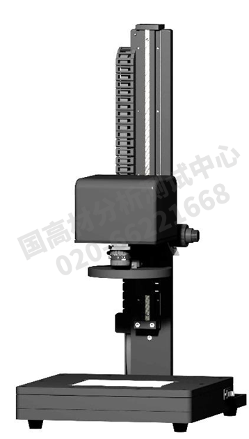

国高材分析测试中心率先引入WPA-200设备,为产业客户提供从材料研发到量产的全链条应力检测服务,解决了许多量产中的痛点。
技术参数:
项目具体参数输出项目
相位差【nm】,轴方向【°】,相位差与应力换算【MPa】
测量波长
520nm、543nm、575nm
双折射测量范围
0~3500nm
测量小分辨率
0.1nm
测量重复精度
<0.1nm
测量模式
单波长测定、三波长测定
视野尺寸
24x32mm~100x133mm
3.0x4.0mm~12.9x17.2mm
测量样品尺寸范围
24x32mm~100x133mm

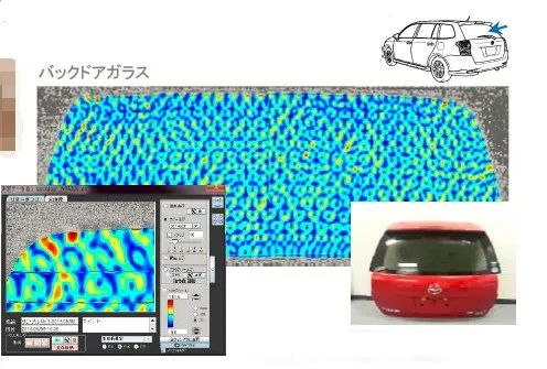

1. 玻璃制品:
汽车挡风玻璃
汽车仪表盘玻璃制品

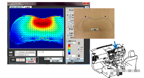

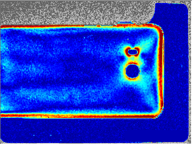

2. 注塑成型品:
仪表注塑成型盖板
PC盖板
