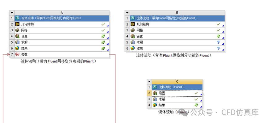

1 workbench 设置
1.1 选择流体流动(带有Fluent 网格划分功能的Fluent)和流体流动(Fluent)
由于用的版本较老,因此无法通过一个fluent建立interface,此处为了利用fluent meshing划分网格,采用了三个fluent模块。分别进行外部流场网格划分、内部流场网格划分和流场计算。

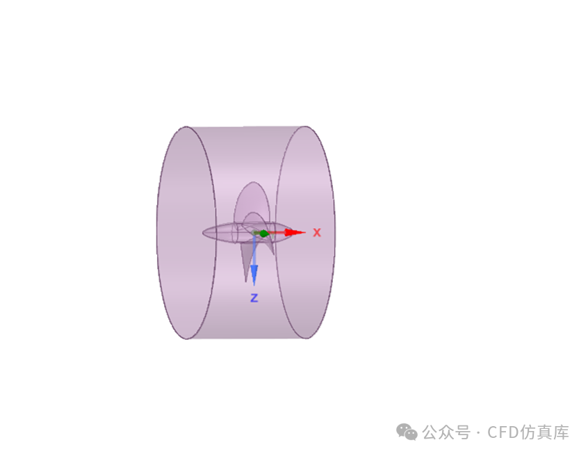

2 SCDM 设置
2.1 导入几何
左边为入口,右边为出口。
下图为外部流场几何图。

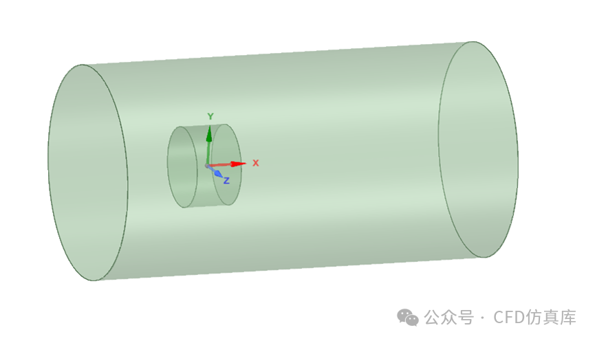

下图为内部流场几何图。Fluent 旋转机械瞬态计算(一)的图3

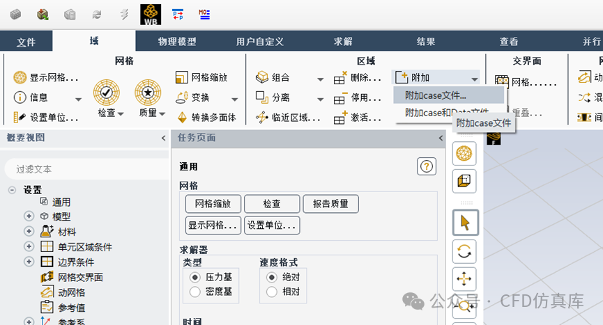

4.1 General设置与网格导入
首先将保存的外部流场网格导入。然后通过附加case文件的方式,将内部流场网格导入。
Fluent 旋转机械瞬态计算(一)的图6

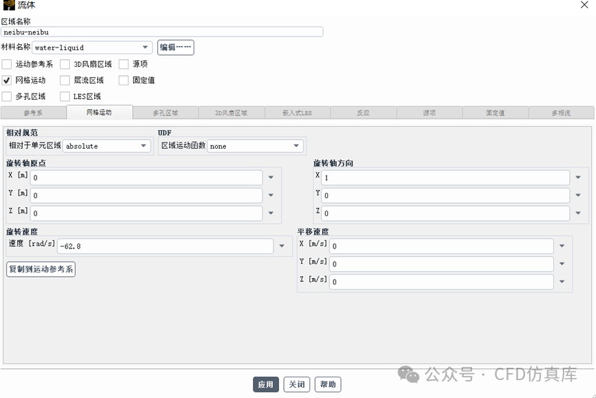

4.2 滑移条件设置
其他的条件设置与Fluent MRF 旋转机械(一)一致,因此相同的设置不再阐述,仅有内部流场网格部分不一致。因此对内部流场网格进行了重新设置。
Fluent 旋转机械瞬态计算(一)的图7

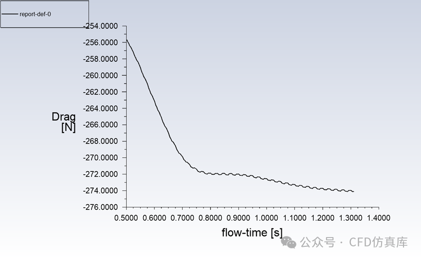

4.3 计算设置
进行初始化,以0.0001s的时间步长进行计算。
开启阻力监测,本案例阻力尚未达到稳定,但已经超过274N。推力仿真表现已优于MRF的计算结果。
