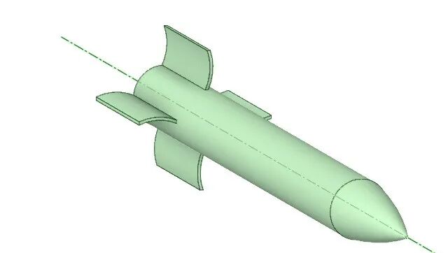

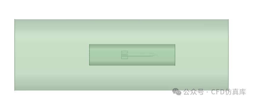

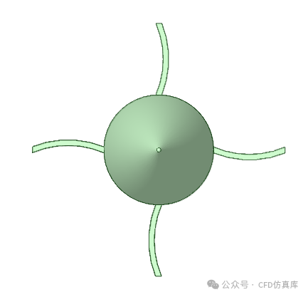

2 SCDM 设置
2.1 导入几何
将已有的仿真模型导入A中。
Fluent MRF 旋转卷弧翼弹箭气动仿真的图2Fluent MRF 旋转卷弧翼弹箭气动仿真的图3
Fluent MRF 旋转卷弧翼弹箭气动仿真的图4

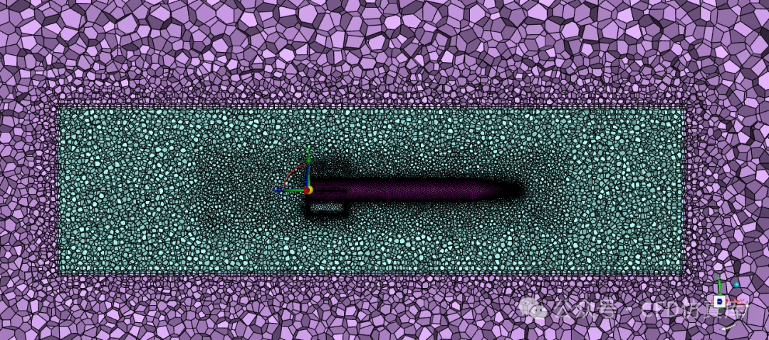

3 FLUENT MESHING设置
采用了Fluent meshing进行前处理,采用多面体的方法对体网格进行划分。
Fluent MRF 旋转卷弧翼弹箭气动仿真的图5
在b中分别删除网格内域和外域,将其重新组装,构建内外域交界面。此处的详细设置将在第二篇文章中进行讲解。
Fluent MRF 旋转卷弧翼弹箭气动仿真的图6

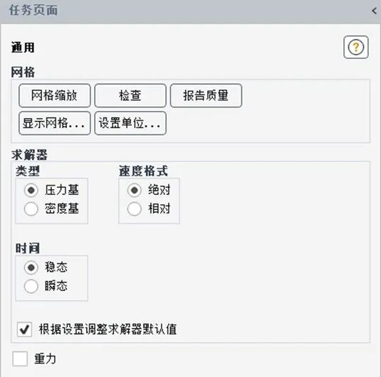

4.1 General设置
首先要进行静态求解,为后续计算提供稳定的初始值。
Fluent MRF 旋转卷弧翼弹箭气动仿真的图7

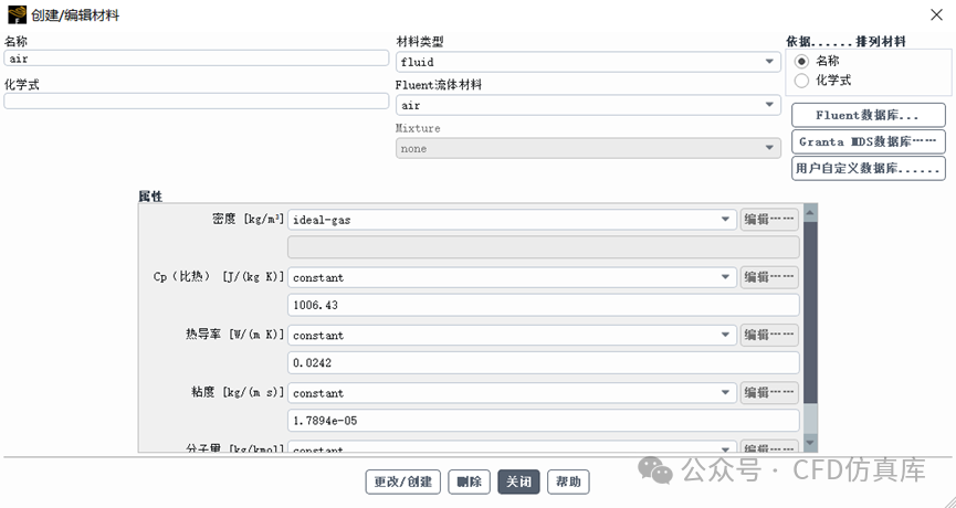

4.2 材料定义
本案例中会使用压力远场边界,因此需要重新设置空气材料,设置为理想气体。
Fluent MRF 旋转卷弧翼弹箭气动仿真的图8

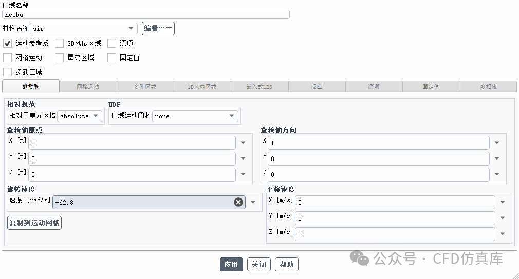

4.3 模型设置
进行MRF设置。
Fluent MRF 旋转卷弧翼弹箭气动仿真的图9

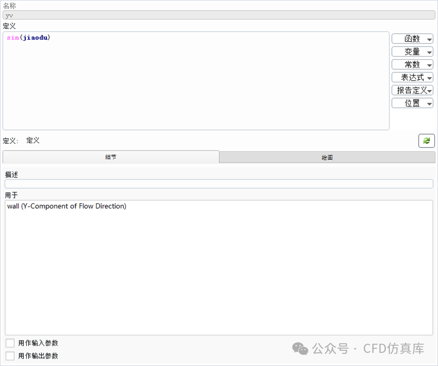

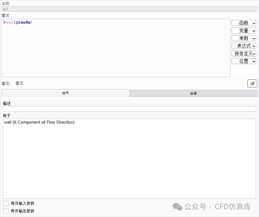

4.4 参数表达式设置
本案例虽然仅进行4°攻角计算,但在此处进行了参数表达式的设置,可以快速更换角度进行测试,后续也可以进行参数化计算。此处不展开阐述,有需要的可以查看这两篇文章进行学习Fluent MRF 旋转机械 、参数化计算Fluent NACA2415参数化仿真计算(一)
hhFluent MRF 旋转卷弧翼弹箭气动仿真的图10
Fluent MRF 旋转卷弧翼弹箭气动仿真的图11
Fluent MRF 旋转卷弧翼弹箭气动仿真的图12

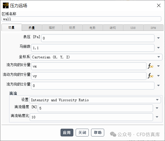

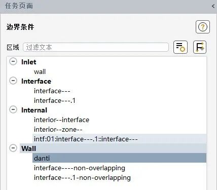

4.5 边界条件设置
将火箭炮设置为壁面。
添加interface交界面。
Fluent MRF 旋转卷弧翼弹箭气动仿真的图13
将其他壁面设置为压力远场边界。
Fluent MRF 旋转卷弧翼弹箭气动仿真的图14

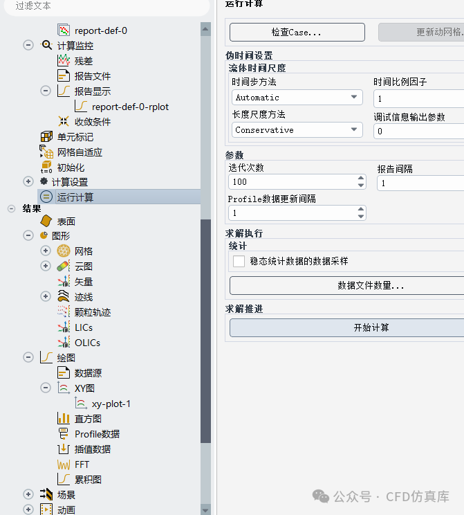

4.6 稳态计算设置
进行初始化,初步计算400步。为后续瞬态计算提供初始值。
Fluent MRF 旋转卷弧翼弹箭气动仿真的图15
Fluent MRF 旋转卷弧翼弹箭气动仿真的图16

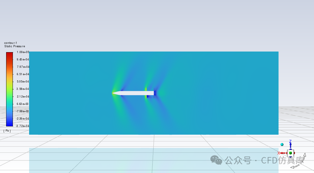

4.7 后处理设置
对计算完成后的流线图进行绘制。
Fluent MRF 旋转卷弧翼弹箭气动仿真的图17
对截面压力云图展开绘制。
Fluent MRF 旋转卷弧翼弹箭气动仿真的图18
