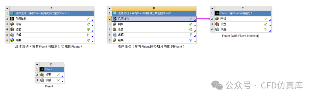

1.1 选择流体流动(带有Fluent 网格划分功能的Fluent)和流体流动(Fluent)
由于用的版本较老,因此无法通过一个fluent建立interface,此处为了利用fluent meshing划分网格,采用了三个fluent模块。分别进行外部流场网格划分、内部流场网格划分和流场计算。

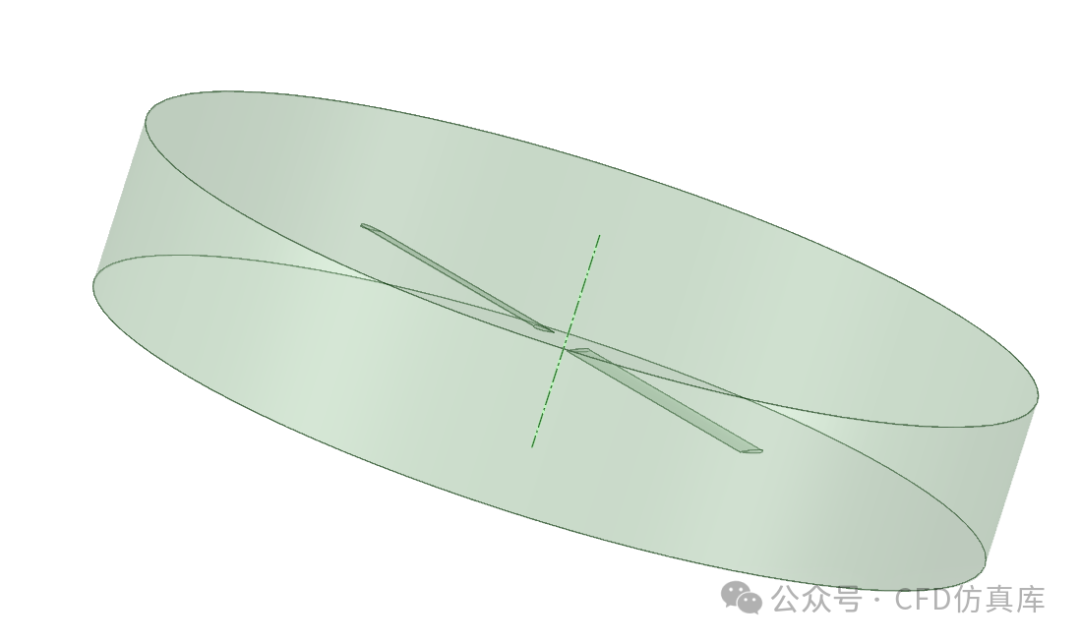

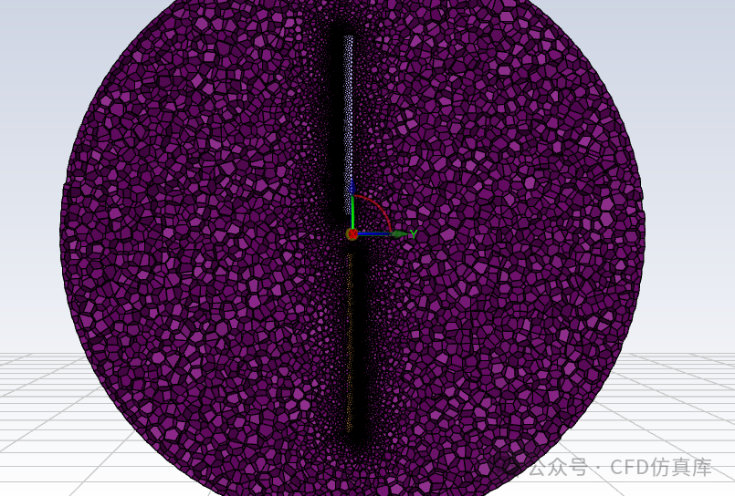

下图为旋翼流场几何图。
Fluent 护卫舰直升机悬停性能仿真(一)的图3

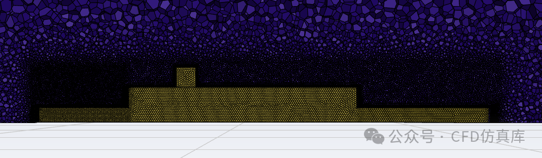

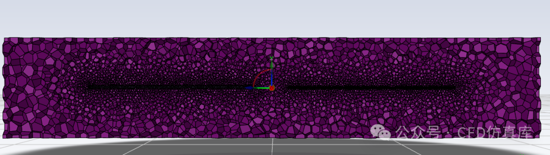

3 FLUENT MESHING设置
采用了Fluent meshing进行前处理,采用多面体的方法对体网格进行划分。由于稳态计算结果比较可信,此处选择了相同的划分的方式与尺寸。
Fluent 护卫舰直升机悬停性能仿真(一)的图4
Fluent 护卫舰直升机悬停性能仿真(一)的图5
Fluent 护卫舰直升机悬停性能仿真(一)的图6

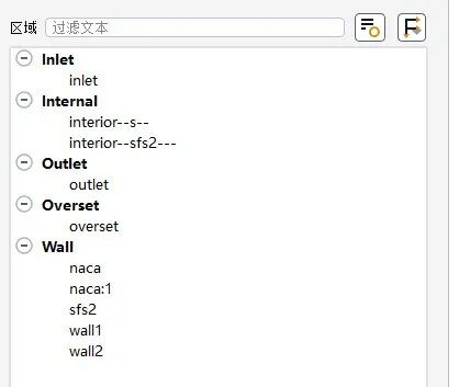

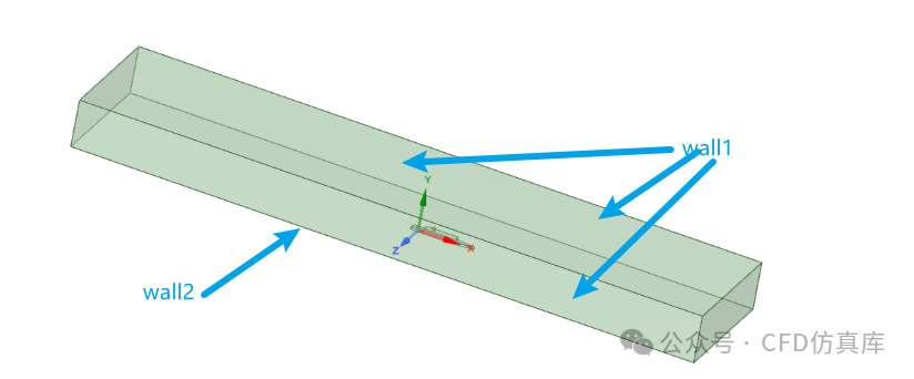

4.2 边界条件设置
此处对边界条件进行设置,其中wall2与wall1为free slip。

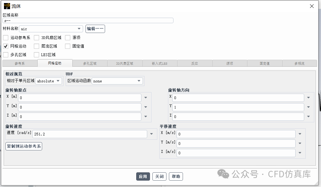

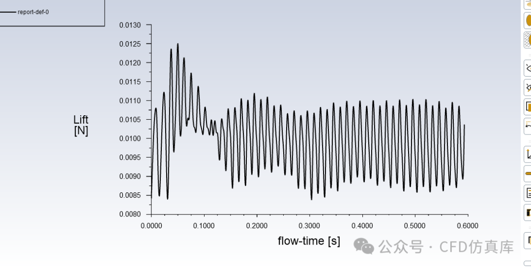

4.4 计算设置
进行初始化,以0.0001s的时间步长进行计算。
开启升力监测,可以发现后续升力逐渐趋于稳定。
Fluent 护卫舰直升机悬停性能仿真(一)的图10

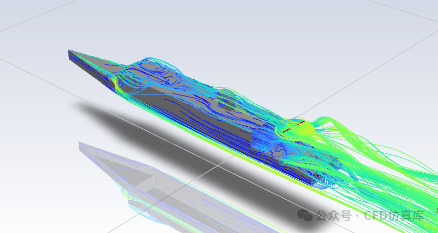

4.5 后处理设置
对计算完成后的流线图进行绘制。此处提取升力稳定后的时间段。
Fluent 护卫舰直升机悬停性能仿真(一)的图11
