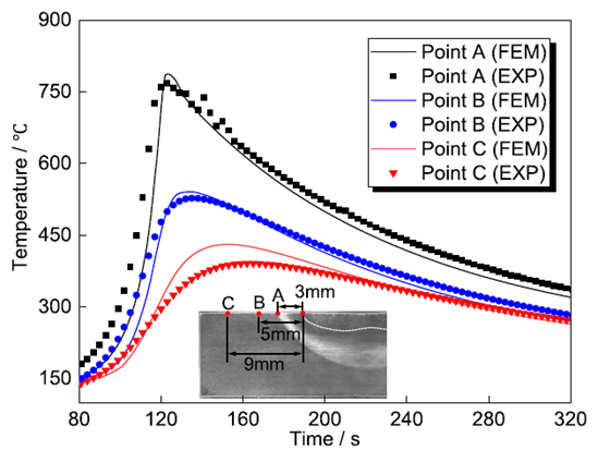

1、温度场预测
仿真得到的温度场与实验测量结果高度一致,表明软件能够准确捕捉焊接过程中的热传导和热对流行为。这一结果为后续的微观结构和残余应力预测提供了坚实的基础。

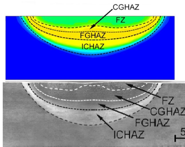

2、微观结构预测
通过引入相变动力学模型,软件能够准确预测焊接接头的相体积分数分布,与实验观察结果吻合良好。重庆大学的研究团队通过人工修正SH-CCT图,进一步提高了模拟结果的准确性,为实际工程应用提供了可靠的参考。

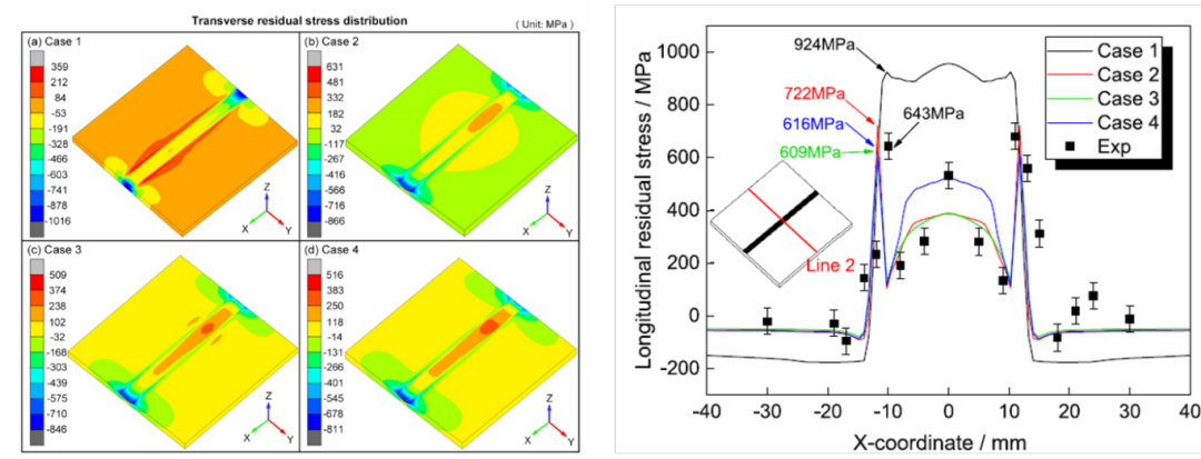

3、残余应力预测
仿真结果表明,固态相变对焊接残余应力的分布和大小有显著影响,而软化效应则能够降低软化区的纵向残余应力峰值。这些结论为优化焊接工艺提供了重要的理论依据,有助于提高焊接接头的性能和寿命。
