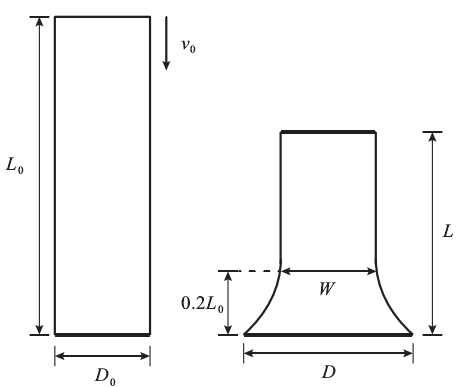

无需引入非物理操作(如单元侵蚀),即可自然描述极端变形过程,物质点所携带的材料信息可高精度描述变形历史,通过背景计算网格实现物质点动量信息的交换,有效克服了传统粒子类方法(如SPH)的稳定性瓶颈。MPM在求解极端变形问题时能够给出高精度计算结果,以经典的泰勒杆撞击试验为例,其模拟结果与试验误差仅为5‰。
