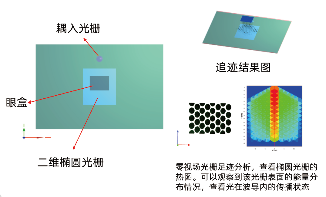

模型构建
在 OAS 光学软件中,依据实际应用需求,精确输入二维椭圆光栅的几何参数,包括椭圆的长半轴、短半轴、光栅周期、刻蚀深度等关键信息。同时,结合波导结构的相关参数,如波导材料的折射率、波导尺寸等,在软件中构建出完整且准确的二维椭圆光栅波导模型,确保模型能够真实反映实际光学系统的物理特性。
参数设置
针对光线追迹和光栅足迹分析,合理设置软件的分析参数。在光线追迹设置方面,确定入射光线的波长、入射角、偏振态等参数,以模拟不同条件下光线在二维椭圆光栅波导中的传播情况。对于零视场光栅足迹分析,设定合适的分析区域和分辨率,保证能够全面且细致地获取椭圆光栅表面的能量分布信息。
案例结果分析
光线追迹结果
在辐照度图上,可观察到存在少量杂散光。杂散光的出现会降低系统成像的对比度和清晰度,对系统的性能产生不利影响。因此,准确识别杂散光来源并加以解决是优化光学系统的重要环节。
光栅足迹分析
零视场光栅足迹分析生成的热图,全面且细致地展示了椭圆光栅表面的能量分布情况。热图中,不同颜色区域对应着不同的能量强度,能量集中区域以红色高亮颜色显示,而能量较弱区域则以较暗颜色呈现。通过对热图的分析,可以清晰地了解光在波导内的传播状态,发现能量分布的规律和特点,为进一步优化椭圆光栅和波导结构提供了有力的数据支持。
