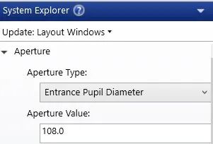

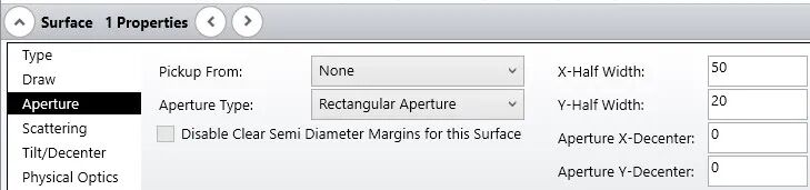

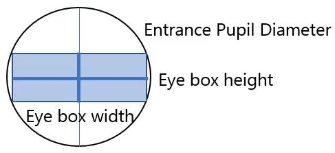

孔径:视窗为系统光阑,它表明了驾驶员眼睛位置可移动的范围:宽度 = ± 50mm,高度 = ± 20mm,这个尺寸的矩形孔径被放置在光阑面。
然后计算入瞳直径 (EPD) 为 2 x (sqrt (20^2+50^2)) = 108 mm。

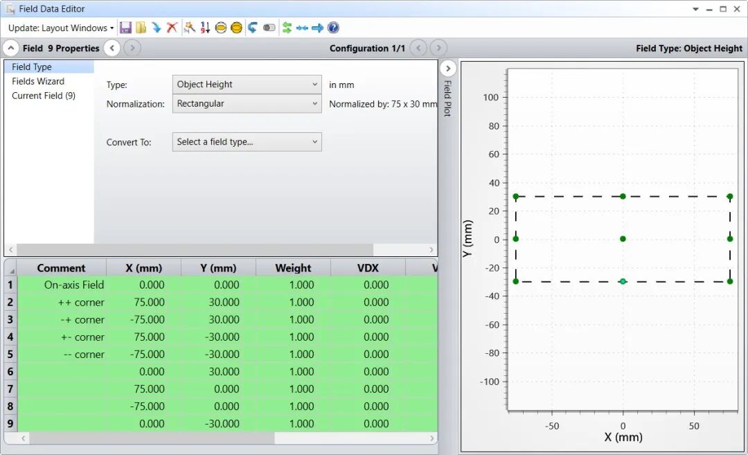

  • 视场:
视场类型被设置为物高,归一化被定义为矩形。在实际系统中,LCD显示器上的图像被放大了6倍以形成虚像。因为目前的设计是反向的,从虚像到LCD显示器,虚像的尺寸可以被计算出来,并作为物高在视场数据编辑器里面定义视场大小。LCD显示器尺寸为: 宽度 = ± 12.5mm,高度 = ± 5mm。因此,物面尺寸应该是这个尺寸的6倍:
Field Data Editor

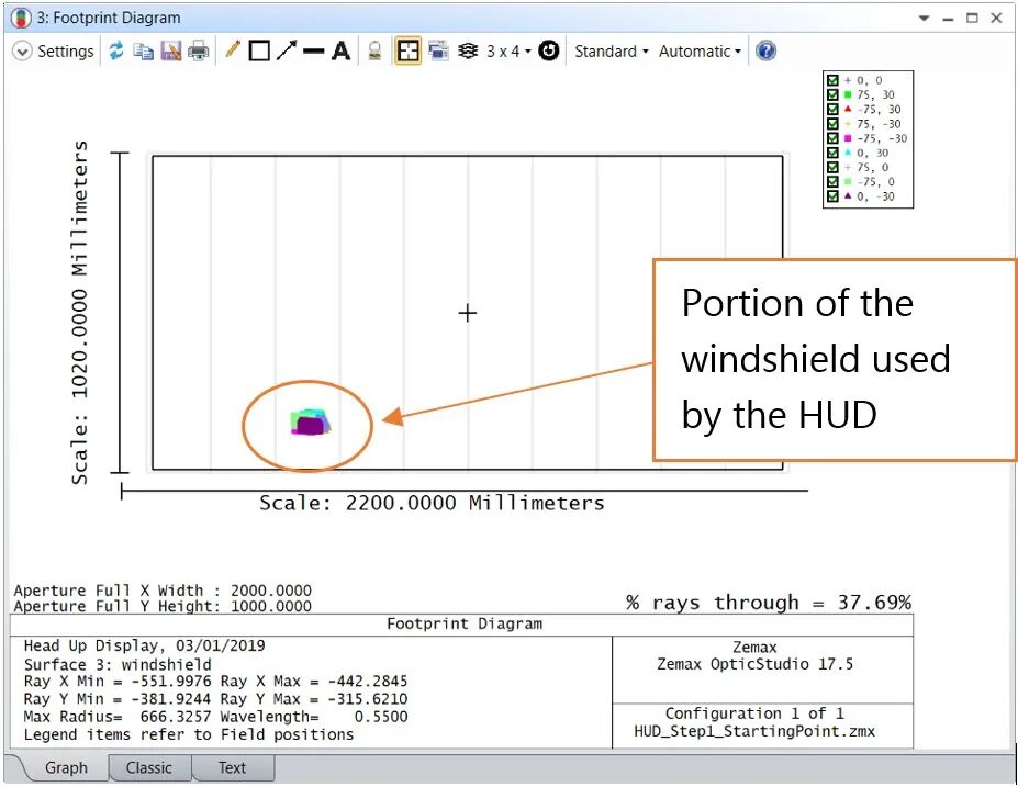

可以对整个挡风玻璃进行建模,也可以只对 HUD 使用的挡风玻璃的区域进行建模。
为了找到这个“有效”区域,可以使用光迹图(Footprint Diagram)工具,该工具可以在分析菜单栏下的光线迹点(Rays & Spots)中找到。它显示了光束在挡风玻璃表面上叠加的光迹:
Footprint Diagram

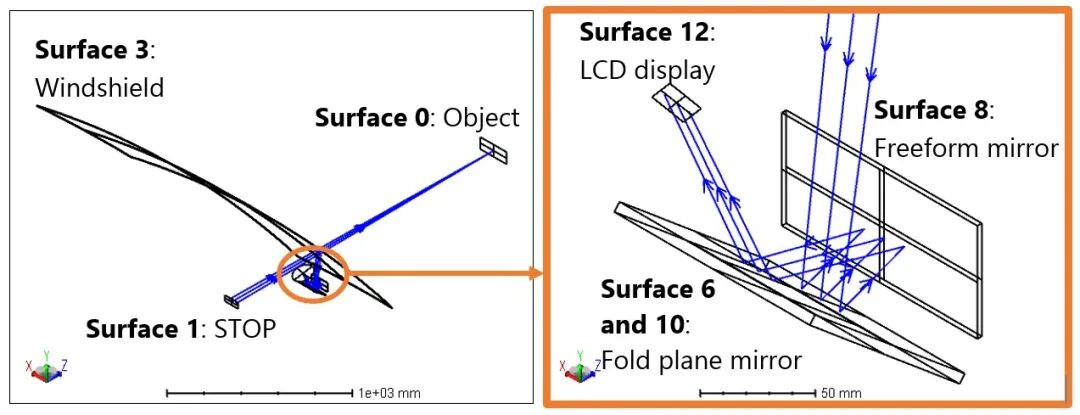

  • 定位所有元素

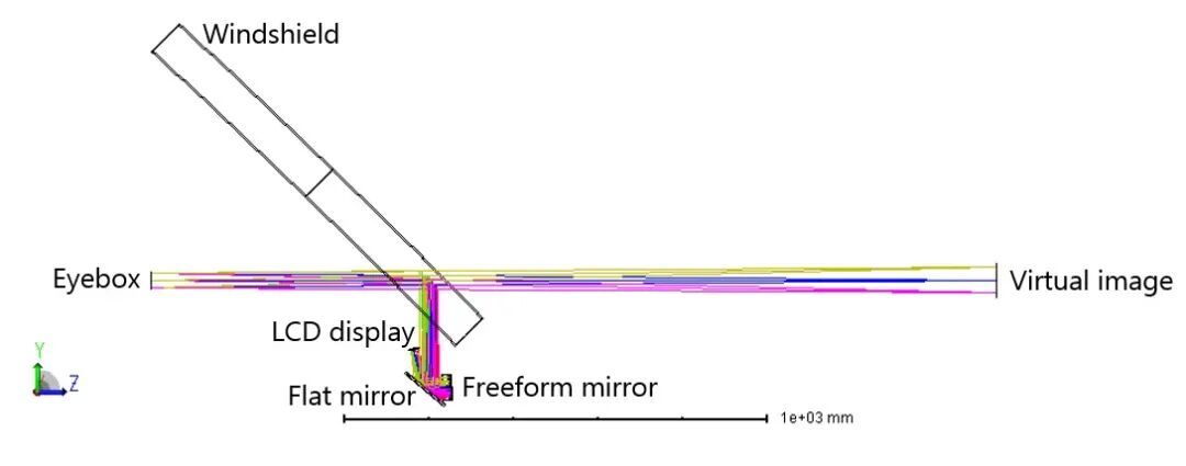

所有元素的位置布局如下图所示:
Surfaces Placement

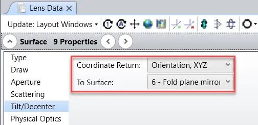

  • 每个面的放置是通过一些便利的工具来完成的:
坐标断点返回:坐标断点面可以使用表面属性下的倾斜/偏心中的坐标返回来定义。OpticStudio 之后将计算该坐标断点面的参数,以便在该坐标断点面之后,局部坐标(“返回”至)与之前的序列面型的局部坐标相同。
Coordinate Return

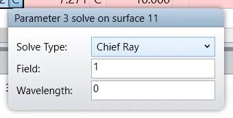

  • 主光线求解:该求解会计算坐标断点面的倾斜和偏心,使其垂直于主光线并以其为中心。
Chief Ray Solve
