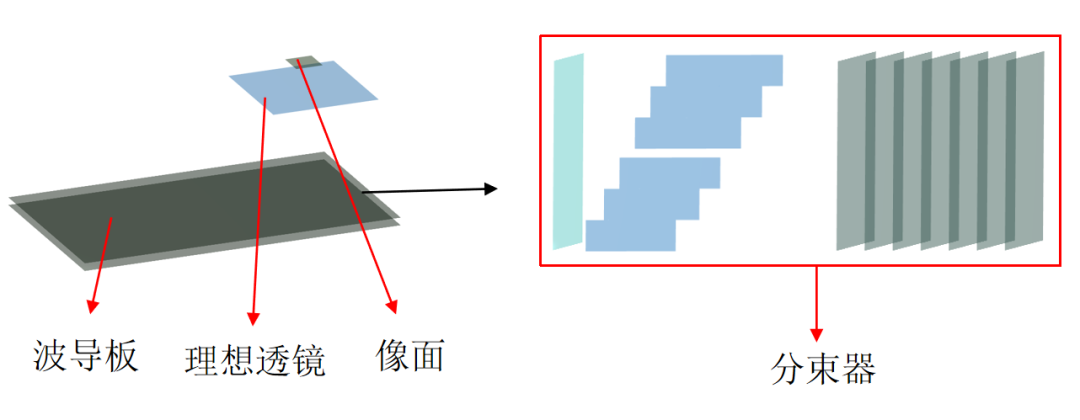

模型构建
在 OAS 软件中,首先依据实际的阵列波导结构尺寸,精确构建几何模型。对于波导板,设定其长度、宽度、高度以及波导的折射率分布等参数,以准确描述光在波导中的传输。分束器的透过率则根据设计要求,逐一进行参数设置。理想透镜的焦距等关键参数也按照实际使用情况进行输入,从而构建出完整且精确的阵列波导光学模型。
参数设置
在软件中精确设定其折射率随波长的变化关系。对于分束器,根据其设计的透过率曲线,在软件中定义相应的光学薄膜参数,以实现准确的分光效果模拟。理想透镜则选用光学性能稳定的材料,并设定其折射率等参数,保证聚焦效果的准确模拟。同时,考虑到实际光学系统中可能存在的吸收与散射损耗,对各光学元件的吸收系数等参数进行合理设置。

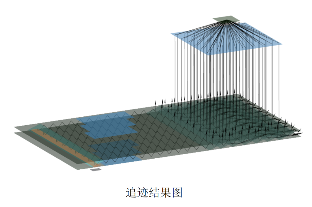

光线追迹设置
设置光线的初始条件,包括入射光线的波长范围、光强分布、入射角等。为了获得准确且具有统计意义的结果,设置足够数量的光线进行追迹,以全面反映光在阵列波导结构中的传输特性。同时,根据实际需求,选择合适的光线追迹算法,确保模拟过程的高效与准确。
案例结果分析
传输损耗分析
OAS 软件在模拟过程中,能够统计光线在整个阵列波导结构中的传输损耗。分析结果表明,波导传输过程中的损耗主要来源于材料吸收与波导表面散射。通过调整波导材料的纯度以及优化波导表面的制作工艺,可以有效降低传输损耗。这一模拟结果为实际的阵列波导器件制造提供了重要的参考依据,有助于提高器件的光学性能与传输效率。
