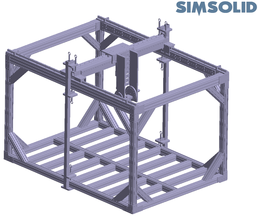

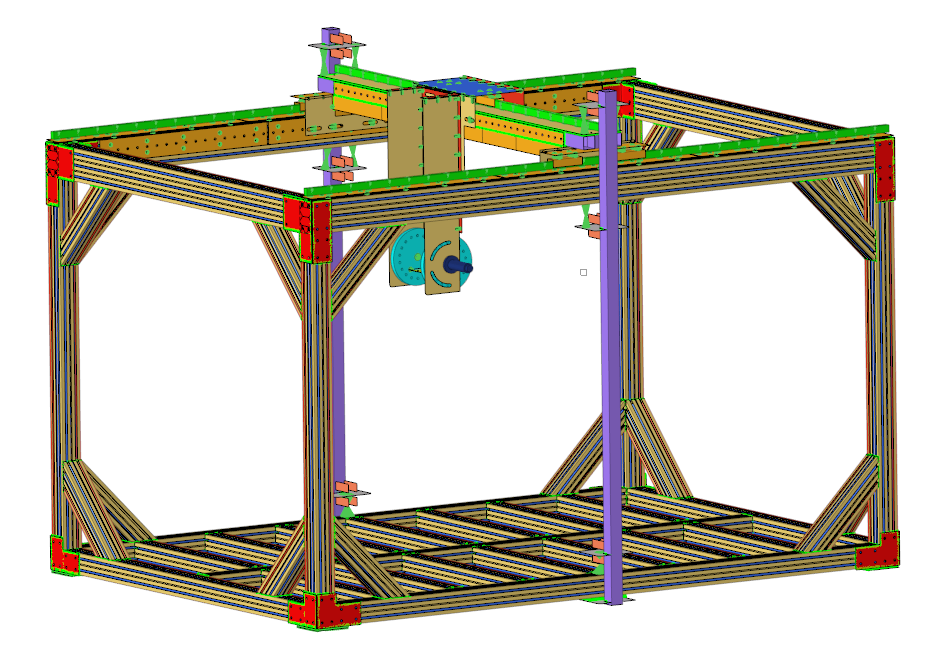

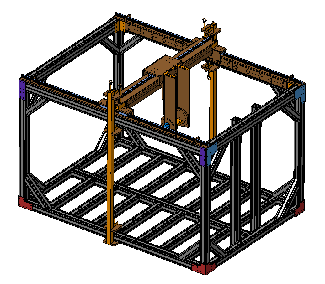

大型通用工装尺寸为2410mm×1710mm×1800mm,总重628kg,采用铝合金和钣金相结合的方式,如图1所示:
案例分享|基于 Altair SimSolid 的大型通用工装结构力学仿真分析及试验对标的图2
图1 大型通用工装数据模型图
如图1所示,灰色部件为铝合金材料,其余部件均为钣金材料。

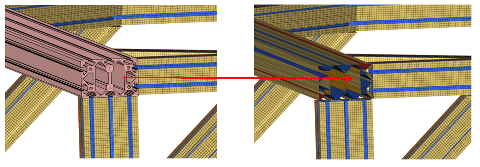

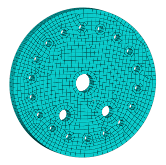

3.1 网格划分及连接方式
工装总共由183个零部件组成。铝合金及大部分钣金均采用壳单元,即中面四边形网格,网格尺寸大小为4mm,不同截面分别赋予不同料厚,如图2所示;剩余部分钣金件采用六面体网格,为了保留产品的所有特征,网格大小采用2mm,如图3所示。铝合金件之间通过角码进行连接,钣金件之间通过焊接及螺栓进行连接。总成网格及连接如图4所示。网格单元总数量为1645393个。

图3 六面体网格

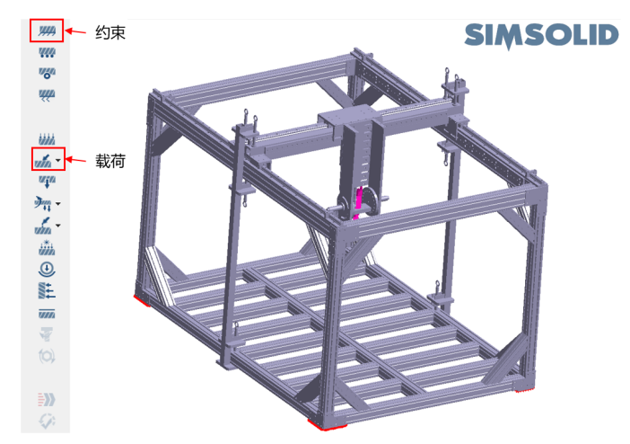

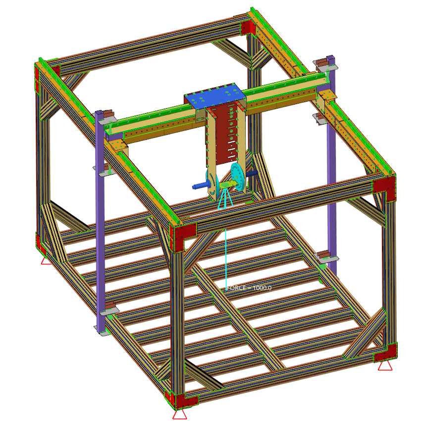

3.3 分析工况
为了验证工装的可靠性,需要保证工装具有一定的刚性,同时,在大载荷作用下,工装具备足够的强度。因此,对工装采用刚度和强度的结构力学分析。
约束:对工装底部4个脚进行全约束,即约束dof1~dof6。
载荷:对工装与产品的连接点进行加载,刚度载荷大小为1000N,测量点位上横梁中间位置,目标值为≤0.5mm;强度载荷大小为5000N,最大应力<材料屈服强度×0.8。
工装仿真分析工况如图5所示:
案例分享|基于 Altair SimSolid 的大型通用工装结构力学仿真分析及试验对标的图7
图5 工装仿真分析工况示意图

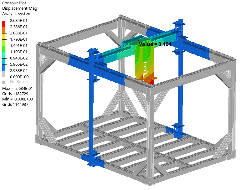

工装刚度仿真分析结果如图6所示:
案例分享|基于 Altair SimSolid 的大型通用工装结构力学仿真分析及试验对标的图8
图6 工装刚度仿真分析位移云图
由图6所示,工装刚度工况,指定点位移为0.104mm。

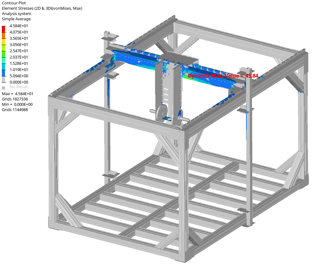

工装强度仿真分析结果如图7所示:
案例分享|基于 Altair SimSolid 的大型通用工装结构力学仿真分析及试验对标的图9
图7 工装强度仿真分析应力云图
由图7所示,工装强度工况,最大应力为45.8MPa,低于材料屈服强度的0.8倍。

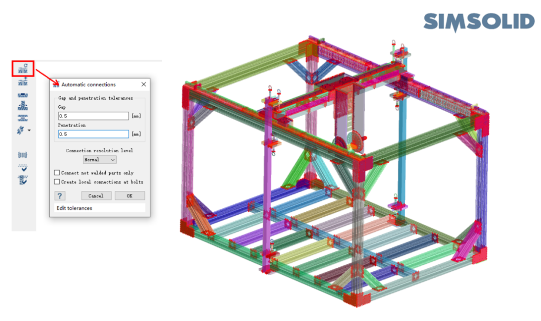

导入几何模型后,对总成数据进行自动绑定接触,间隙和穿透均设置为0.5mm,设置如图9所示:
案例分享|基于 Altair SimSolid 的大型通用工装结构力学仿真分析及试验对标的图11
图9 自动绑定接触设置

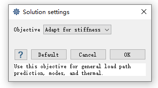

求解设置采用Adapt for stiffness进行,如图12所示:
案例分享|基于 Altair SimSolid 的大型通用工装结构力学仿真分析及试验对标的图14
图12 求解设置Adapt for stiffness
分析结果如图13所示:
案例分享|基于 Altair SimSolid 的大型通用工装结构力学仿真分析及试验对标的图15
图13 基于求解设置Adapt for stiffness的位移云图
由图13可知,提取与有限元仿真位移云图中相同的点,指定点位移为0.075mm。

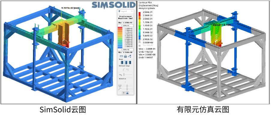

根据求解设置Custom,其分析结果如图15所示(SimSolid 的云图和有限元的云图对比):
案例分享|基于 Altair SimSolid 的大型通用工装结构力学仿真分析及试验对标的图17
图15 基于求解设置Custom的位移云图
由图15可知,提取与有限元仿真位移云图中相同的点,指定点位移为0.094mm。
此结果与有限元仿真位移云图中相同点位移结果0.104mm相差较小,误差仅9.6%。

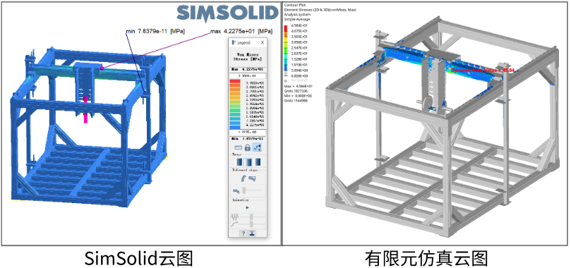

刚度误差<10%可接受,按照同样的分析方法,将载荷改为5000N,其应力云图如图16所示(SimSolid的云图和有限元的云图对比):
案例分享|基于 Altair SimSolid 的大型通用工装结构力学仿真分析及试验对标的图18
图16 基于SimSolid的强度分析结果-应力云图
由图16所示,基于SimSolid的强度分析结果,最大应力为42.3MPa。
此结果与有限元仿真应力云图中最大应力结果45.8Mpa相差较小,误差仅7.6%。

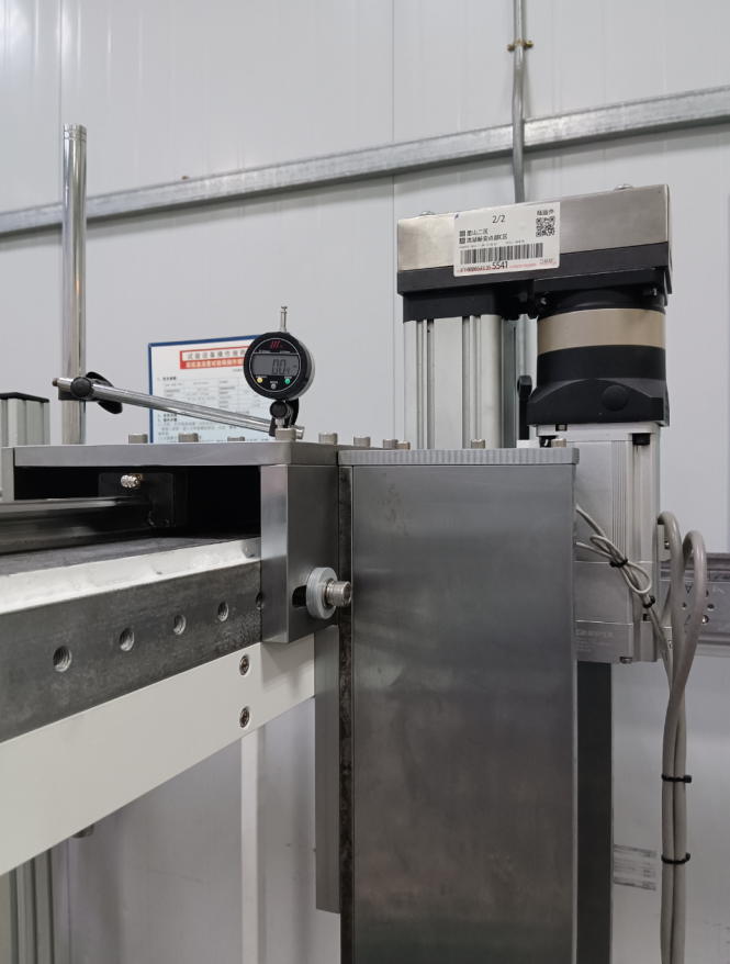

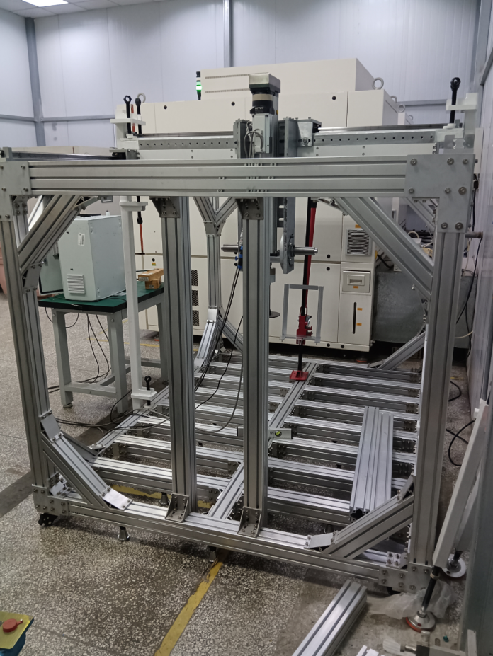

试验工装总成如图17所示:
案例分享|基于 Altair SimSolid 的大型通用工装结构力学仿真分析及试验对标的图19
图17 试验工装总成
试验按照与有限元仿真加载点位置、大小和方向一致进行,试验测量点与仿真分析结果选取点一致,加载1000N载荷下的试验结果如图18所示:
案例分享|基于 Altair SimSolid 的大型通用工装结构力学仿真分析及试验对标的图20
图18 试验刚度结果
由图18可知,试验测量点(与仿真分析结果选取点一致)位移为0.139mm。相比有限元仿真分析结果0.104mm和 SimSolid 分析结果0.094mm大一些。
误差原因分析:从图17可以看出,工装底部放置在地面上,仅地面对工装有支撑作用,试验过程中,工装受力后,会有一点翻转的趋势,仿真中四个底角是全约束,没有考虑结构翻转。因此,造成试验结果比有限元分析结果和 SimSolid 结果都偏大,属于正常范围。
