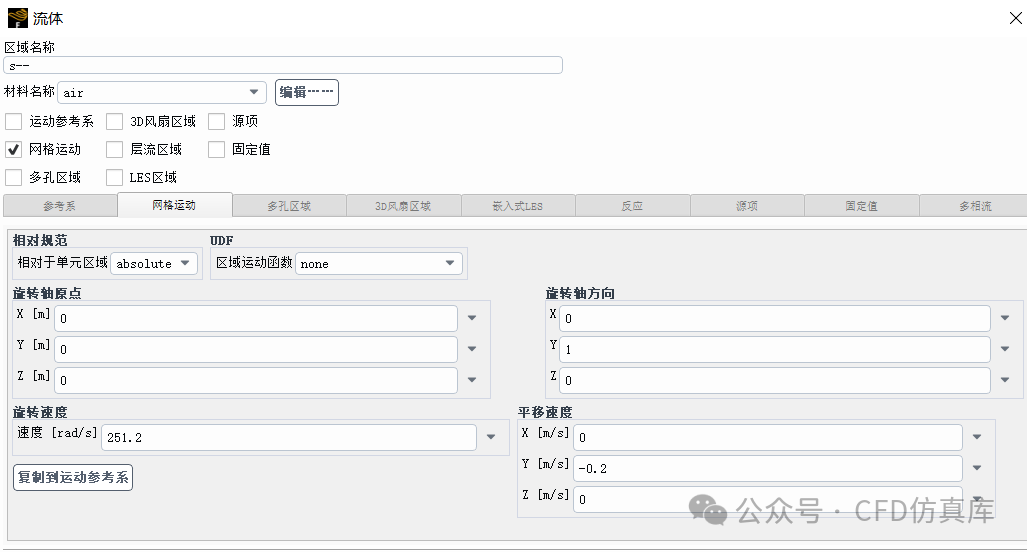

4.3 滑移条件设置
具体设置可以参考Fluent 旋转机械瞬态计算(一)一致,因此相同的设置不再阐述,设置方法如下。
Fluent 护卫舰直升机迫降性能仿真的图9

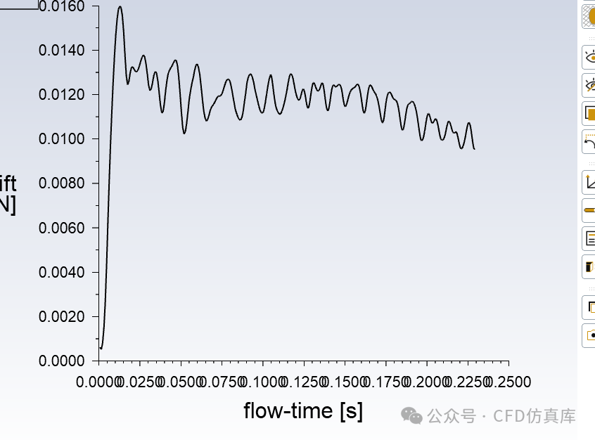

4.4 计算设置
进行初始化,以0.0001s的时间步长进行计算。
开启升力监测,可以发现后续升力逐渐降低。
Fluent 护卫舰直升机迫降性能仿真的图10
