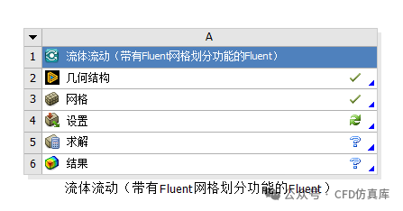

2 workbench 设置
本案例计算模型简单,且为瞬态计算,仅需选择Fluent(带网格划分模块即可),相关的workbench设置如下图:
Fluent 合成风法高速列车横风静态气动特性仿真(一)的图1

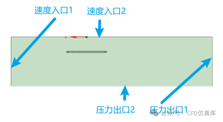

本案例对比了常见的两种建模方式,与三种不同的边界。
Fluent 合成风法高速列车横风静态气动特性仿真(一)的图2
建模方式一
Fluent 合成风法高速列车横风静态气动特性仿真(一)的图3
 建模方式二

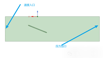

可以发现,主要区别在于列车的角度,建模方式一列车平行于x轴。建模方式二列车与x轴有夹角。

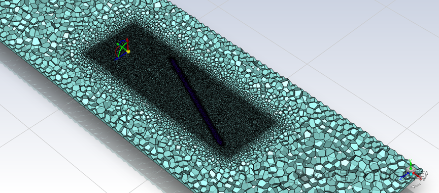

4 Fluent meshing 设置

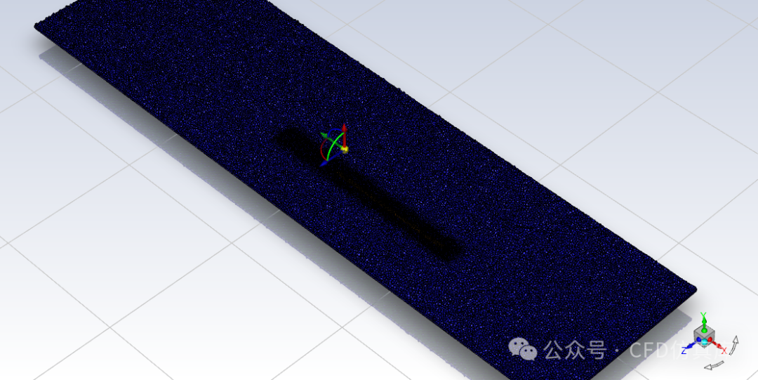

采用了Fluent meshing进行前处理,采用多面体的方法对体网格进行划分。具体的划分结果如下图所示:
Fluent 合成风法高速列车横风静态气动特性仿真(一)的图4

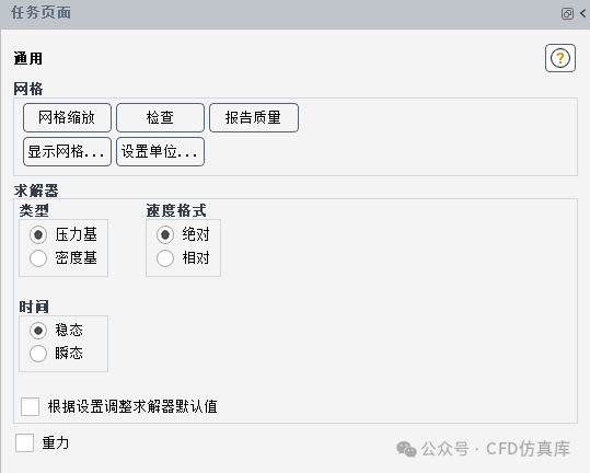

由于本文只探讨稳态计算结果,此处的设置比较简单。
Fluent 合成风法高速列车横风静态气动特性仿真(一)的图6

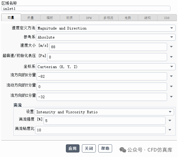

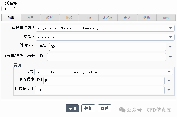

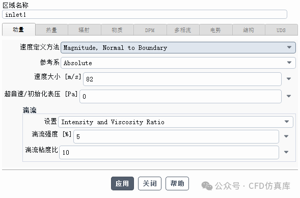

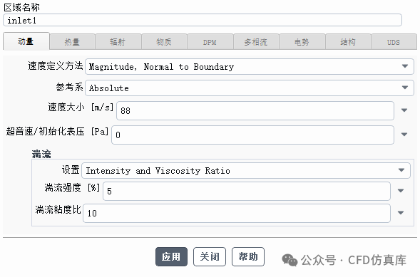

本文主要探讨速度入口的区别对结果的影响,因相关文献对于该建模方式一仿真边界条件的描述十分模糊,此处针对该建模方式展开了两种不同的速度输入方法。
1)速度入口一为列车行驶速度、速度入口二为横风速度。具体设置如下:
Fluent 合成风法高速列车横风静态气动特性仿真(一)的图7
Fluent 合成风法高速列车横风静态气动特性仿真(一)的图8

3)建模方式二采用的速度入口边界条件如下
Fluent 合成风法高速列车横风静态气动特性仿真(一)的图11

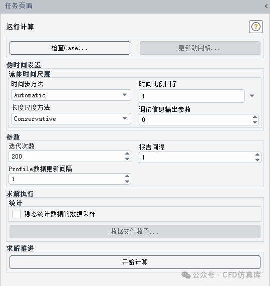

5.4 计算设置
此处进行的计算设置如下:
Fluent 合成风法高速列车横风静态气动特性仿真(一)的图13

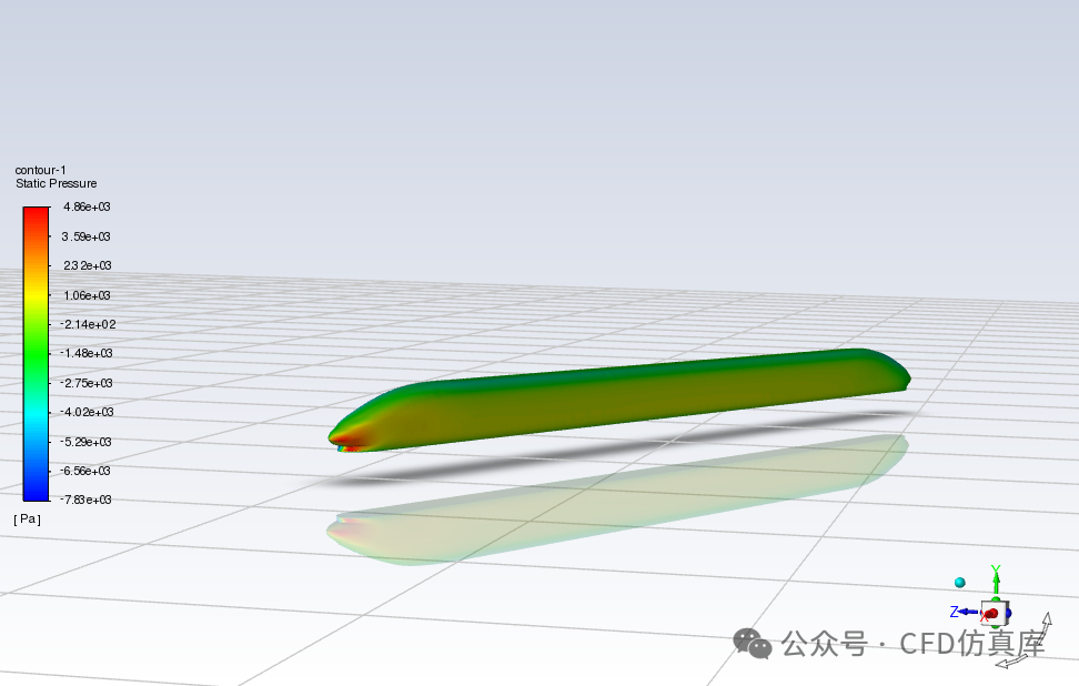

6 后处理结果
6.1 后处理云图结果

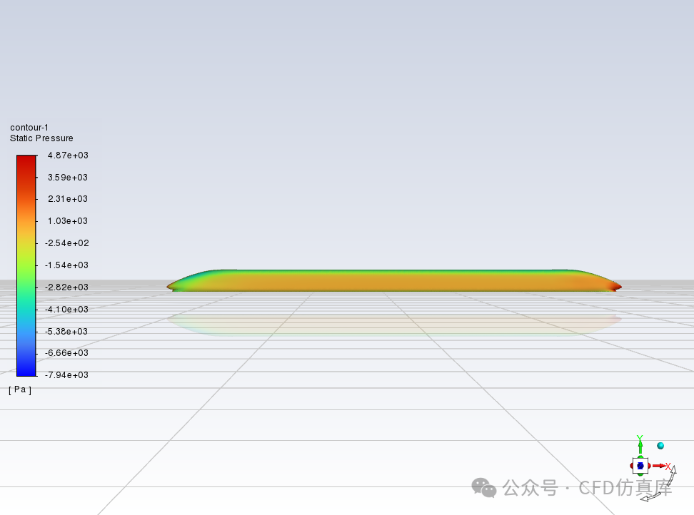

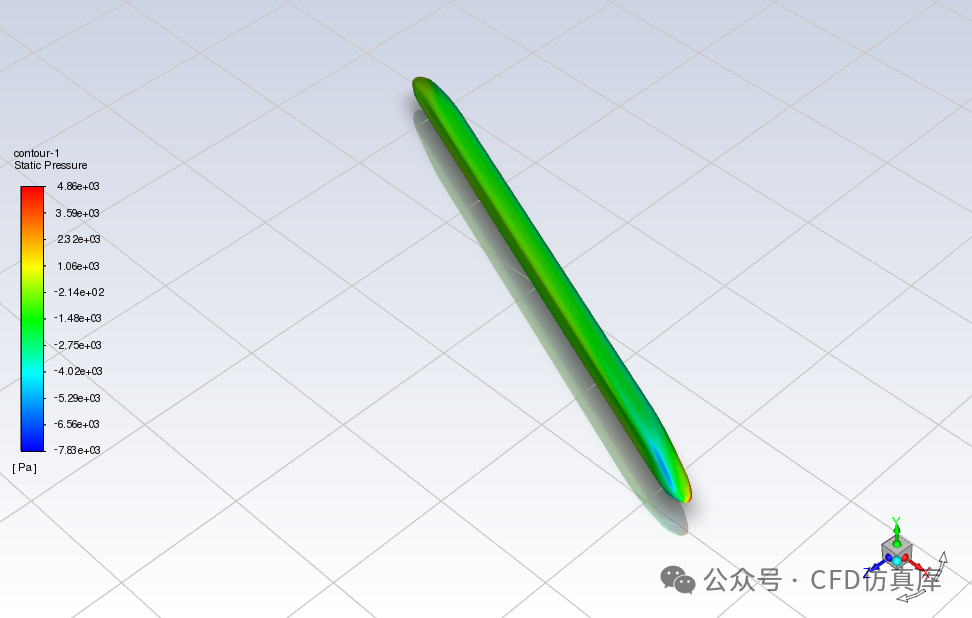

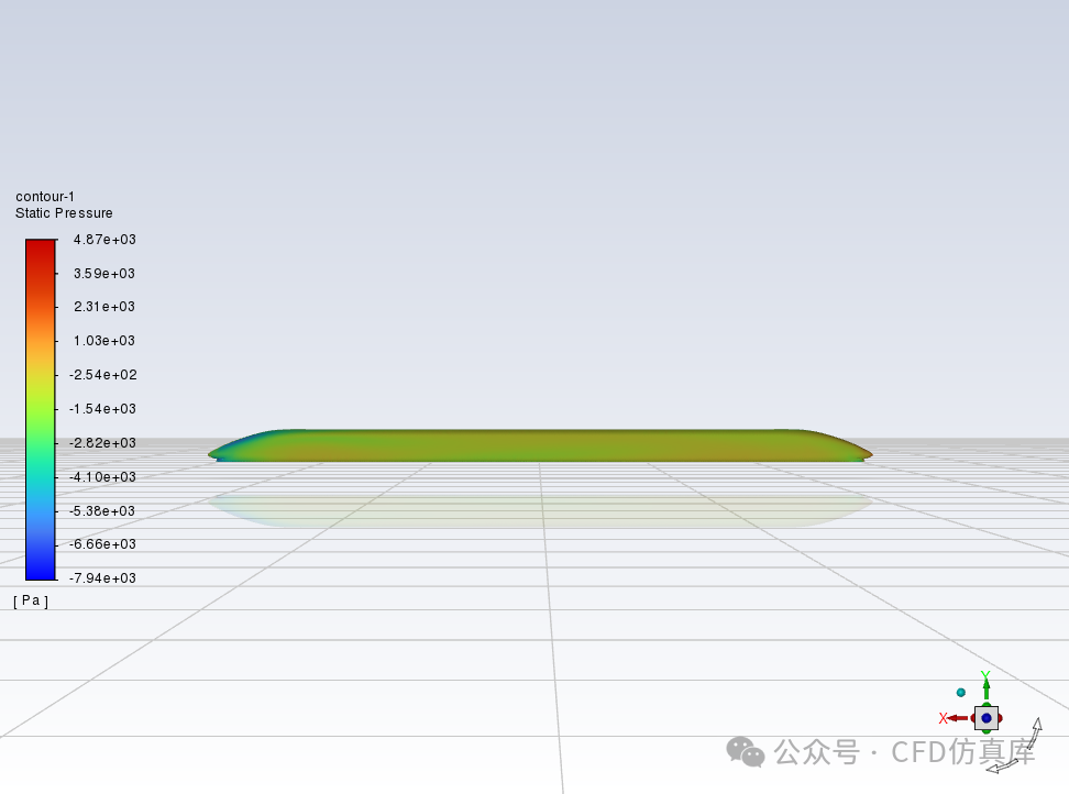

此处对三种计算结果进行了对比,第二种和第三种计算结果基本一致,第一种结果相差太大,因此不再阐述。由第二种和第三种的结果可知头车最大正压区出现在头车的车鼻偏向了迎风侧的方向。这主要是因为在侧风的作用下,来自列车运行方向的气流对列车的影响较弱,列车表面气流的主要来源从无风时的列车前方空气流动变成侧风导致的空气流动。
第二种计算结果:
Fluent 合成风法高速列车横风静态气动特性仿真(一)的图14
Fluent 合成风法高速列车横风静态气动特性仿真(一)的图15
第三种计算结果:
Fluent 合成风法高速列车横风静态气动特性仿真(一)的图16
