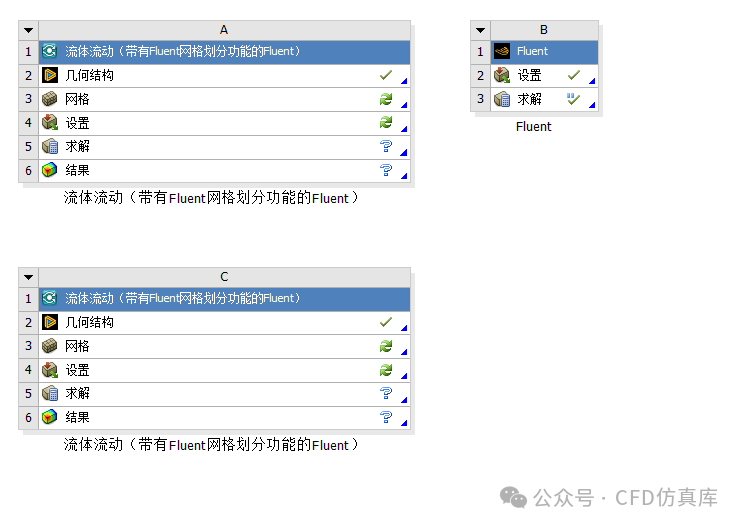

2 workbench 设置
本案例需要设置如下三个模块的计算,其中包括动网格区域网格划分、外域网格划分与fluent计算三个部分,具体设置如下图:
Fluent 动网格+UDF 高速列车横风影响下动态气动仿真(一)的图1

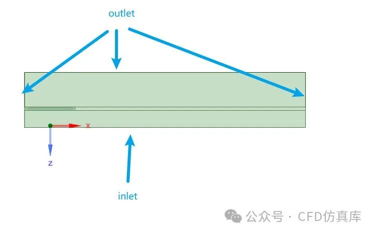

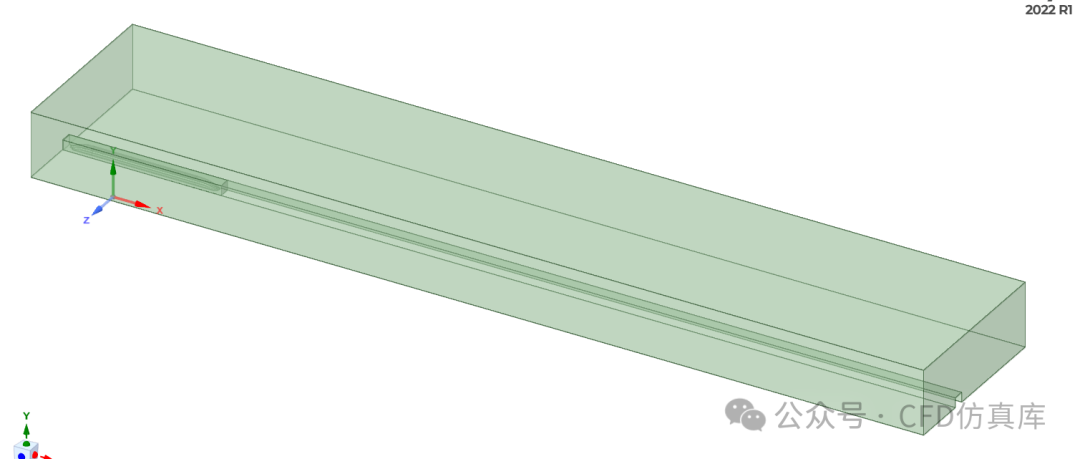

3 SCDM 设置
3.1 导入几何
整体几何结构如下图:此边界参考相关文献,部分文献左边界为压力入口。
Fluent 动网格+UDF 高速列车横风影响下动态气动仿真(一)的图2

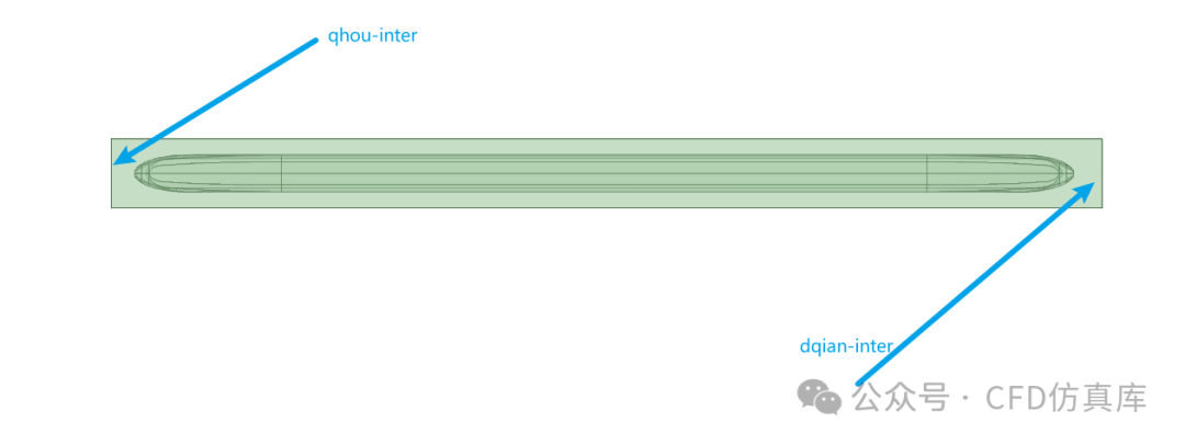

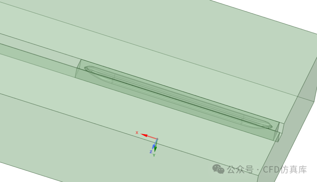

局部细节图如下,中间的长方体为动网格运动区域。
Fluent 动网格+UDF 高速列车横风影响下动态气动仿真(一)的图4
Fluent 动网格+UDF 高速列车横风影响下动态气动仿真(一)的图5

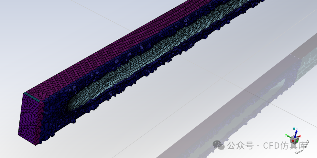

4 Fluent meshing 设置

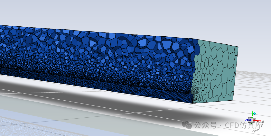

采用Fluent meshing进行网格划分,运动区域划分为四面体网格导出为 FFF 1.1.msh,详细的划分方式在下一篇文章中介绍。外部静止区域划分为多面体网格导出为FFF 2.2.msh。
外部静止区域网格如下图所示:
Fluent 动网格+UDF 高速列车横风影响下动态气动仿真(一)的图6
运动区域网格如下图所示:
Fluent 动网格+UDF 高速列车横风影响下动态气动仿真(一)的图7

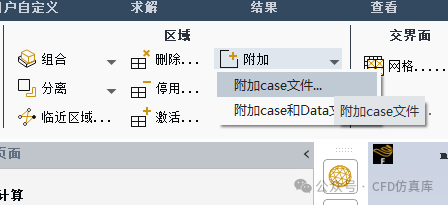

首先导入FFF 1.1.msh网格,其次通过下图所示的方法将FFF 2.2.msh导入。

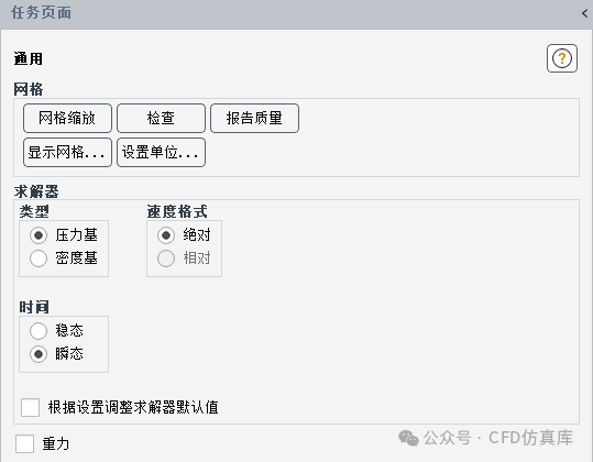

由于本文涉及到列车运动,因此需要探讨瞬态计算结果,此处的设置比较简单,勾选为瞬态计算。
Fluent 动网格+UDF 高速列车横风影响下动态气动仿真(一)的图9

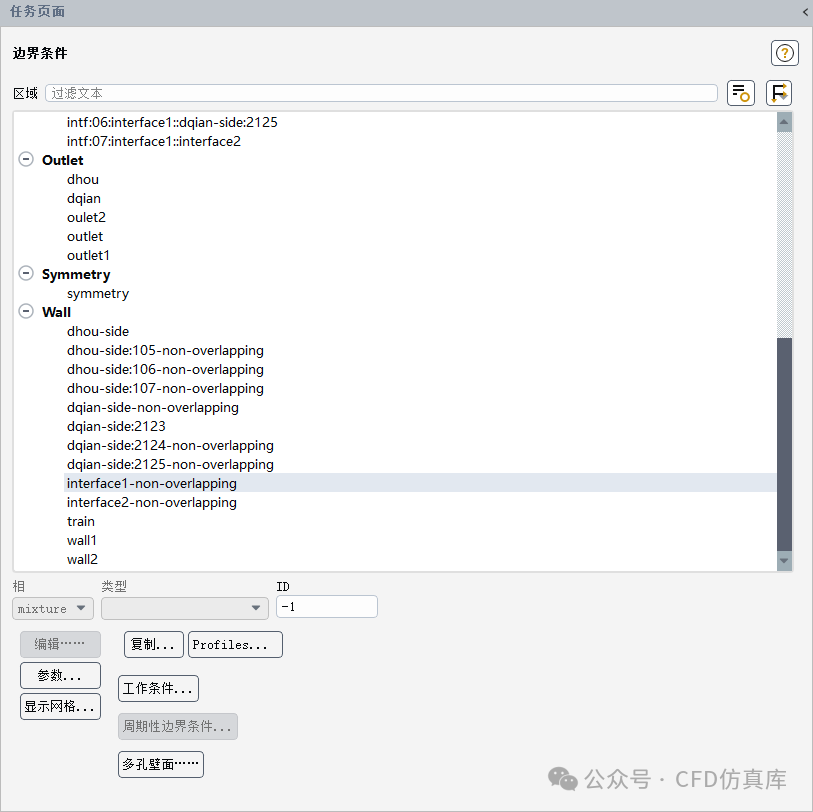

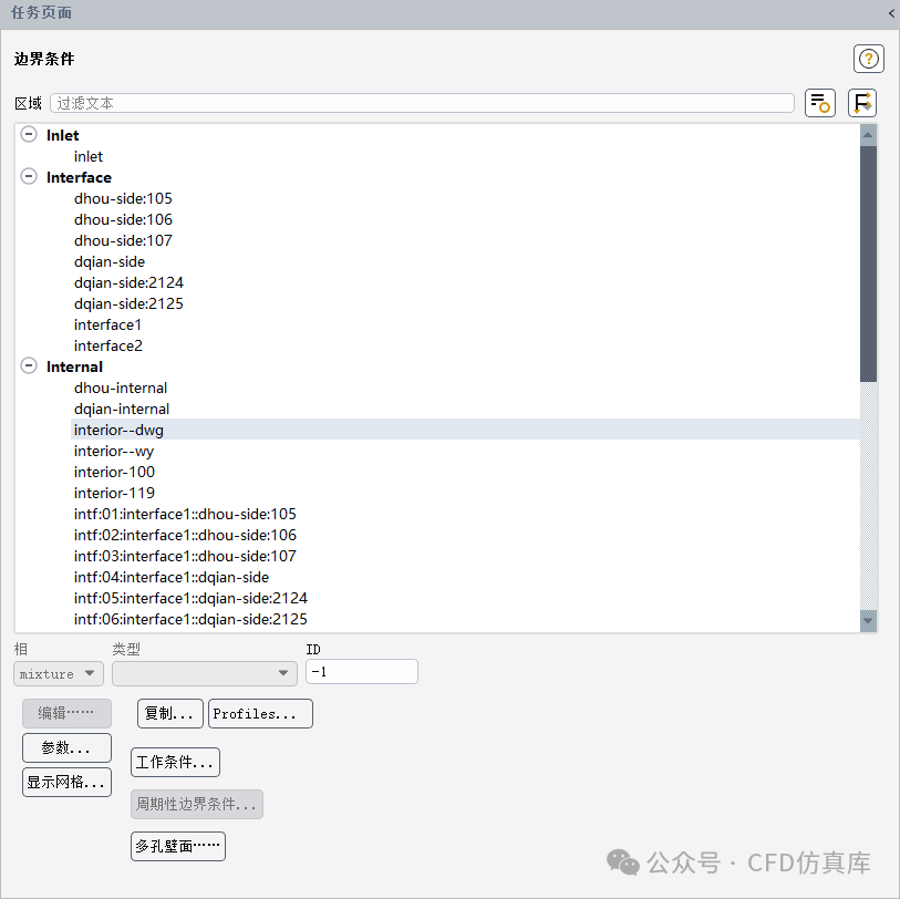

5.3 边界条件设置
首先依据前文讲述的几何模型,按照下图对边界进行设置。将地面设置为free-slip。
Fluent 动网格+UDF 高速列车横风影响下动态气动仿真(一)的图10
Fluent 动网格+UDF 高速列车横风影响下动态气动仿真(一)的图11

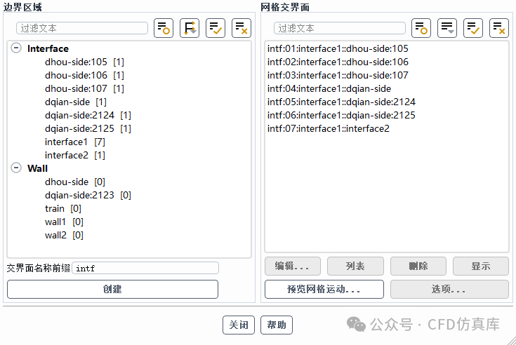

将运动区域与外部静止域之间的接触面设置为交界面,具体设置如下:
Fluent 动网格+UDF 高速列车横风影响下动态气动仿真(一)的图12

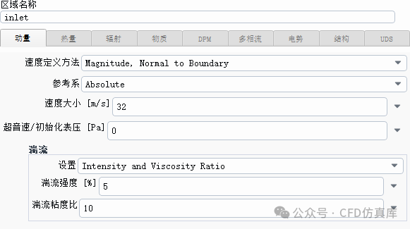

速度入口设置为32m/s,具体设置如下图:
Fluent 动网格+UDF 高速列车横风影响下动态气动仿真(一)的图13

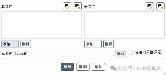

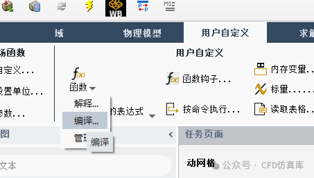

首先导入编辑的udf 。
Fluent 动网格+UDF 高速列车横风影响下动态气动仿真(一)的图14
Fluent 动网格+UDF 高速列车横风影响下动态气动仿真(一)的图15

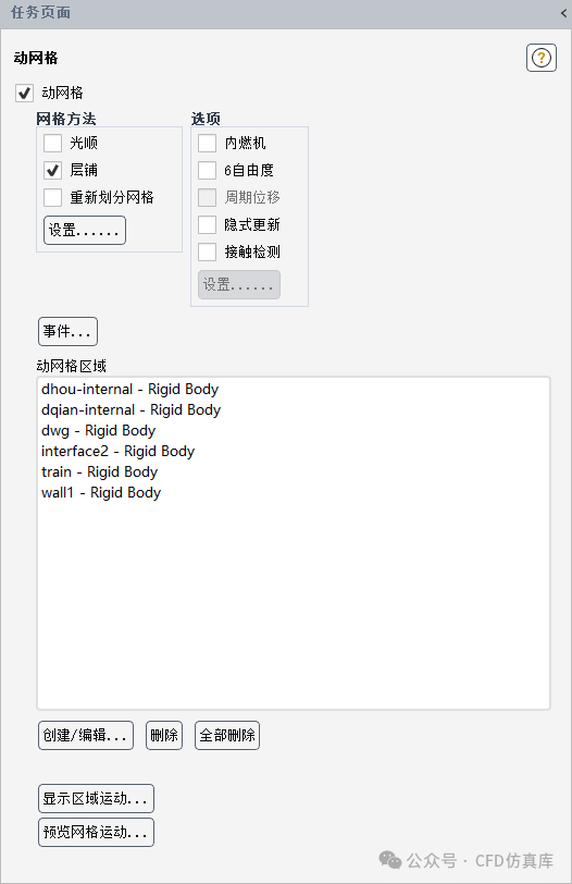

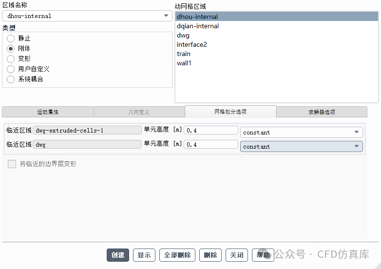

对运动区域进行设置,即整个运动区域到网格都要添加udf,具体设置如下:
Fluent 动网格+UDF 高速列车横风影响下动态气动仿真(一)的图16
Fluent 动网格+UDF 高速列车横风影响下动态气动仿真(一)的图17

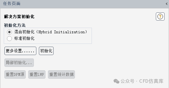

5.6 初始化设置
相关初始化设置如下图。
Fluent 动网格+UDF 高速列车横风影响下动态气动仿真(一)的图18

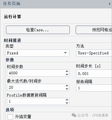

5.7 计算设置
此处进行的计算设置如下:
Fluent 动网格+UDF 高速列车横风影响下动态气动仿真(一)的图19

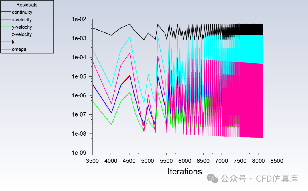

6.1 残差结果
Fluent 动网格+UDF 高速列车横风影响下动态气动仿真(一)的图20
为快速得到结果,采用的标准是10e-3。

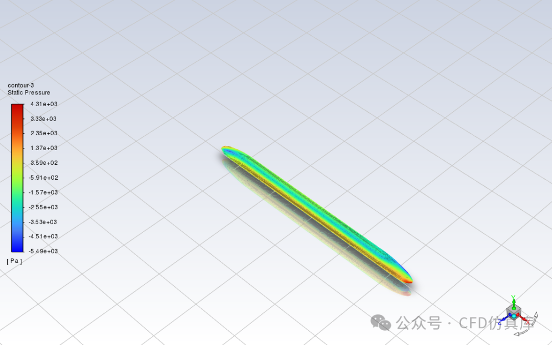

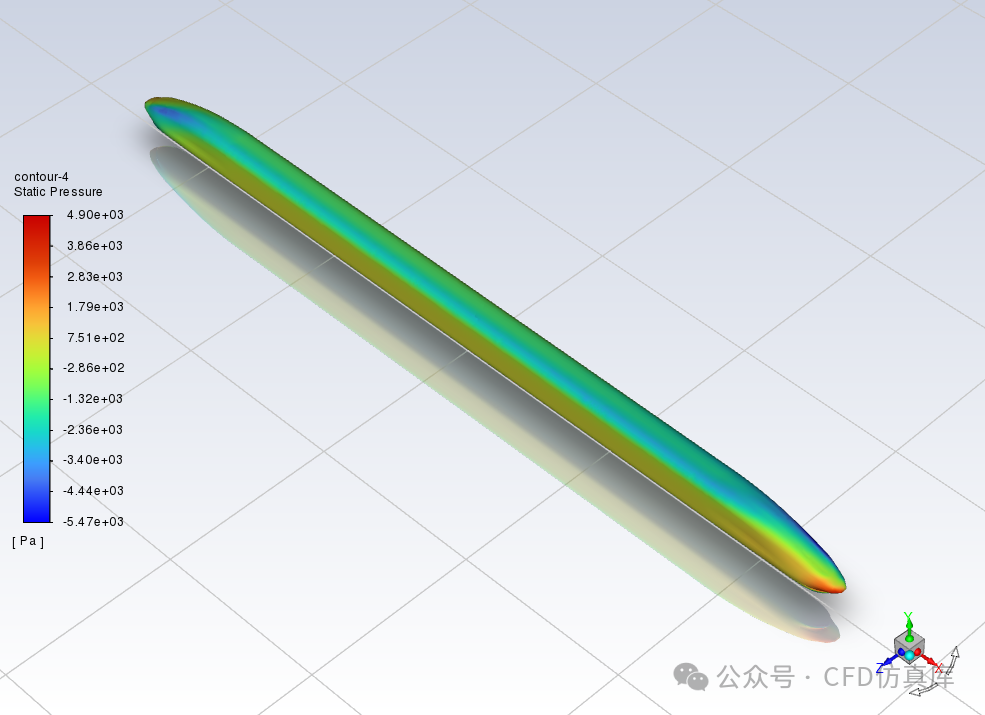

6.2 后处理云图结果
对稳定后的表面压力云图进行绘制,可以发现,压力云图与Fluent 合成风法高速列车横风静态气动特性仿真(一)结果一致。因此为了快速计算,对于横风影响可以采用合成速度法进行计算。而动网格的方法适合于列车在不同地形中(例如隧道)前进,无法通过静态模拟的场景。
Fluent 动网格+UDF 高速列车横风影响下动态气动仿真(一)的图21

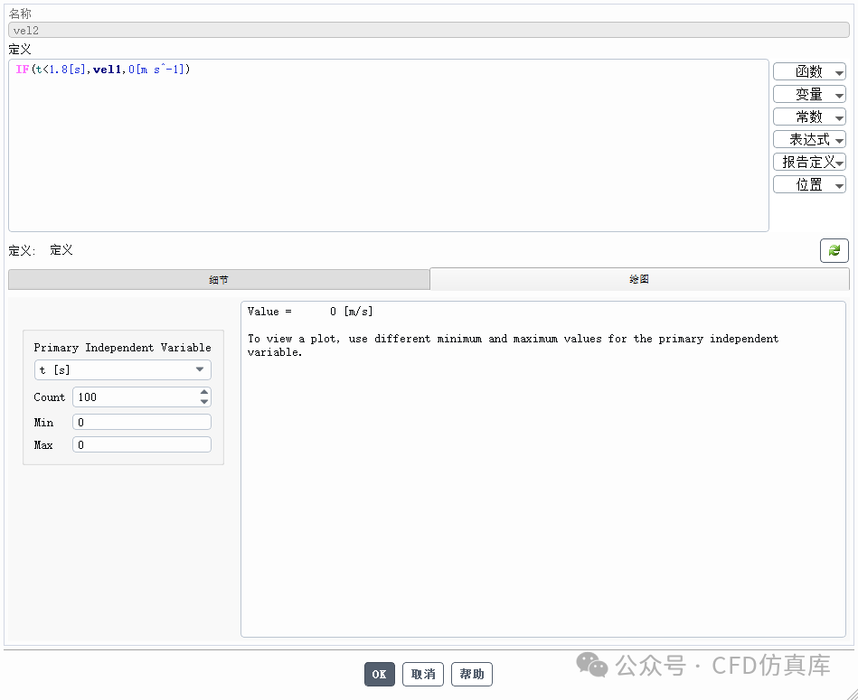

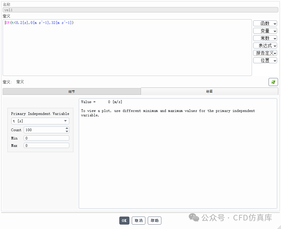

PS:阵风模型
阵风模型仅需修改入口速度表达式(后续将开展对变速度入口的介绍)即可,其余设置一致,为了节省篇幅,再此一并介绍。
入口速度表达式如下图:
Fluent 动网格+UDF 高速列车横风影响下动态气动仿真(一)的图22
Fluent 动网格+UDF 高速列车横风影响下动态气动仿真(一)的图23
