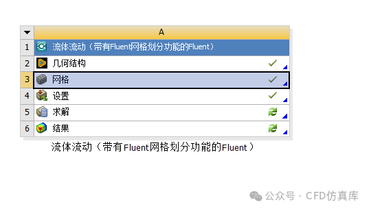

1 workbench 设置
本案例计算模型简单,且为瞬态计算,仅需选择Fluent(带网格划分模块即可),相关的workbench设置如下图:
Fluent FMG 航空发动机尾三维喷管仿真(一)的图1

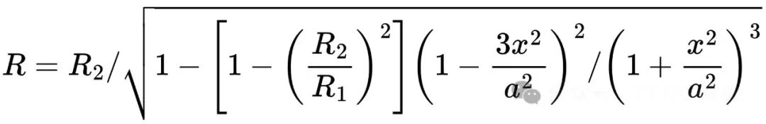

采用的喷管稳定段长1200mm,收缩段600mm,收缩段进口直径600mm,出口538mm。利用维氏公式进行建模。相关的公式和几何结构如下图:
Fluent FMG 航空发动机尾三维喷管仿真(一)的图2
Fluent FMG 航空发动机尾三维喷管仿真(一)的图3

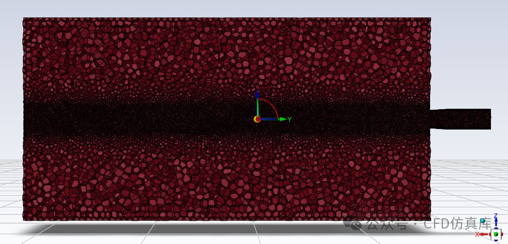

3 Fluent meshing 设置
采用了Fluent meshing进行前处理,采用多面体的方法对体网格进行划分。具体的划分结果如下图所示:
Fluent FMG 航空发动机尾三维喷管仿真(一)的图4

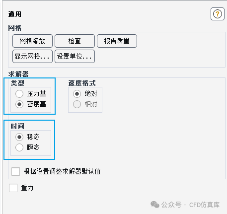

4.1 General设置与网格导入
由于本文只探讨稳态计算结果,此处的设置比较简单,使用密度基求解器进行稳态求解。
Fluent FMG 航空发动机尾三维喷管仿真(一)的图5

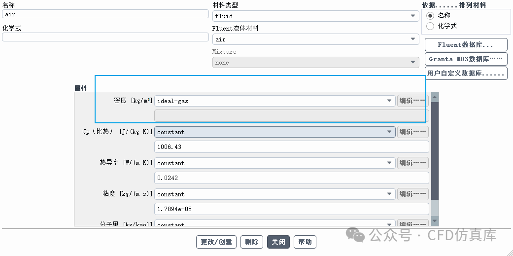

4.2 材料设置
此处需要采用理想气体进行计算,具体设置如下:
Fluent FMG 航空发动机尾三维喷管仿真(一)的图6

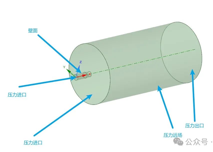

4.3 边界条件设置
根据几何图中的边界条件对边界条件进行设置,喷管处压力进口为inlet,外域压力进口为inlet2,压力远场为far。
Fluent FMG 航空发动机尾三维喷管仿真(一)的图7

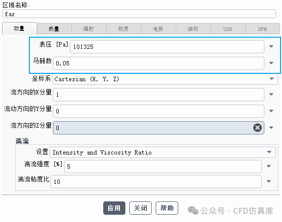

首先对压力远场边界进行设置,为了更好的收敛,此处对马赫数进行了0.05的设置,压力为101325Pa,温度为300K
Fluent FMG 航空发动机尾三维喷管仿真(一)的图8
Fluent FMG 航空发动机尾三维喷管仿真(一)的图9

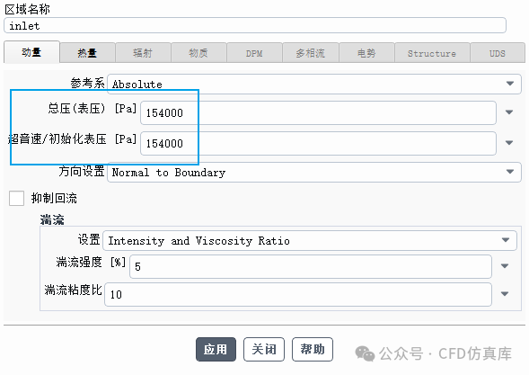

对喷管入口边界进行设置,压力为154000Pa,温度为1072K。
Fluent FMG 航空发动机尾三维喷管仿真(一)的图10
Fluent FMG 航空发动机尾三维喷管仿真(一)的图11

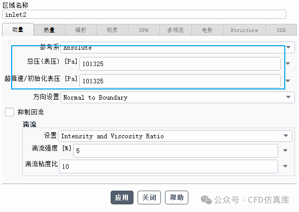

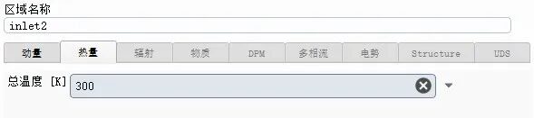

对外域压力入口边界进行设置,压力为101325Pa,温度为300K
Fluent FMG 航空发动机尾三维喷管仿真(一)的图12
Fluent FMG 航空发动机尾三维喷管仿真(一)的图13

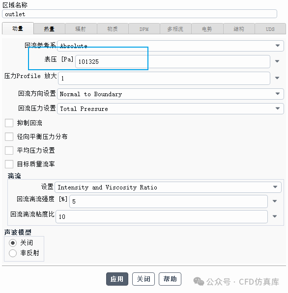

对压力出口边界进行设置,压力为101325Pa,温度为300K
Fluent FMG 航空发动机尾三维喷管仿真(一)的图14
Fluent FMG 航空发动机尾三维喷管仿真(一)的图15

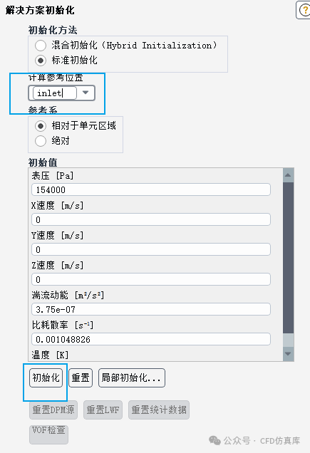

4.4 初始化设置
首先进行标准初始化设置,具体设置如下图:
Fluent FMG 航空发动机尾三维喷管仿真(一)的图16

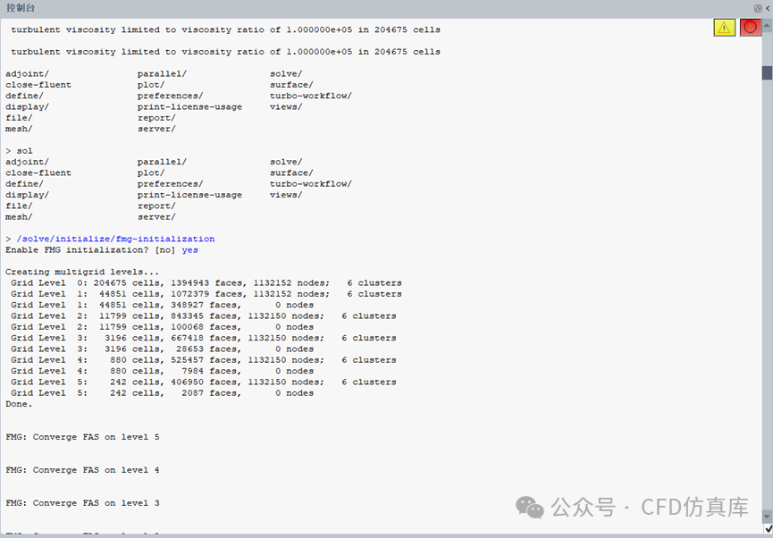

初始化结束后,进行FMG初始化,在TUI窗口中输入命令:
/solve/initialize/fmg-initializationyes
进行FMG初始化,具体输入界面如下图:
Fluent FMG 航空发动机尾三维喷管仿真(一)的图17
该方法可以获得更好的初始结果,使仿真计算得到更快的收敛。初始化后的速度和温度云图如下图,可以发现该结果与最终结果类似。

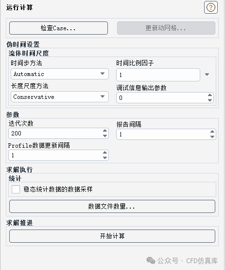

4.5 计算设置
此处进行的计算设置如下:
Fluent FMG 航空发动机尾三维喷管仿真(一)的图20

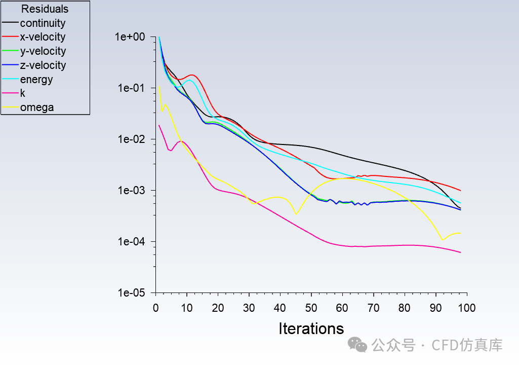

5 后处理结果
5.1 残差结果
本案例仅计算了200步,收敛标准为10e-3,可以发现在100左右就已经达到了收敛标准,残差结果如下图所示。
Fluent FMG 航空发动机尾三维喷管仿真(一)的图21

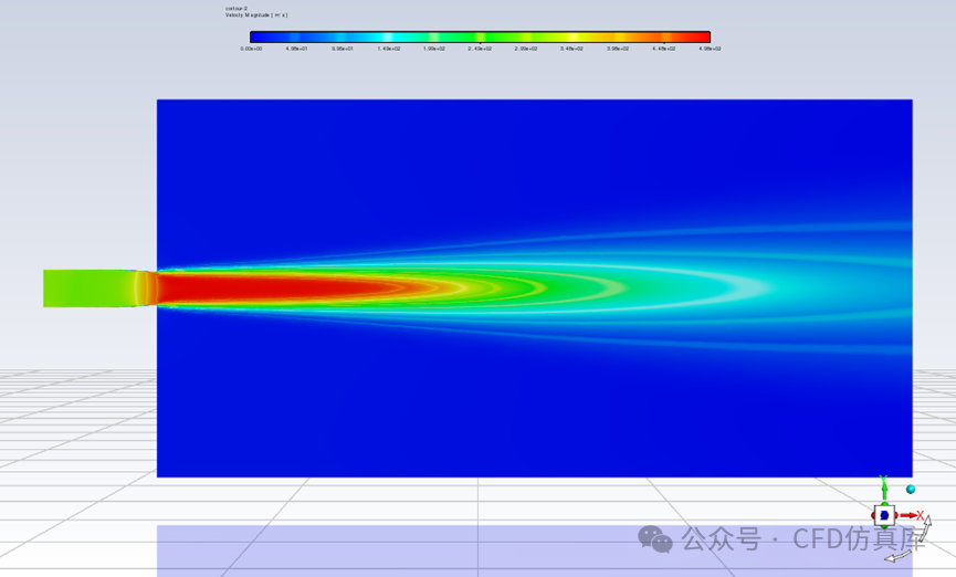

5.2 后处理云图结果
此处对速度云图与温度云图展开了绘制,具体结果如下。
速度云图结果:
Fluent FMG 航空发动机尾三维喷管仿真(一)的图22

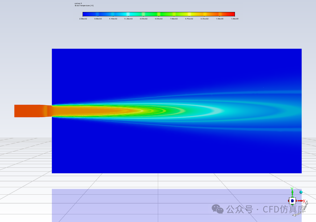

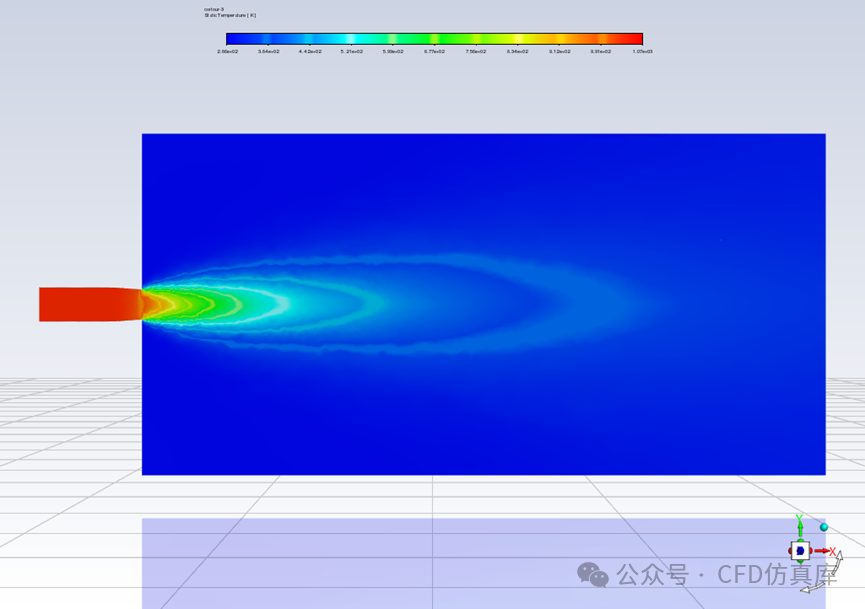

温度云图结果
Fluent FMG 航空发动机尾三维喷管仿真(一)的图23
