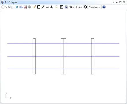

在本文中,我们将展示如何在保持所有其他组件的位置不变的同时倾斜和偏心光学组件。在精确解释了如何执行此操作之后,我们将展示一个简化整个过程的工具,但是了解该工具的工作原理非常重要,因此建议仔细阅读整篇文章。在附加的zip文件中,您将找到一个文件start point.zmx,其中显示了三个玻璃窗口,其中一个是粘合在一起的两个光学材料。
每个窗口都应用了矩形光圈(双击任何表面并查看 Aperture 选项卡进行验证)。任何落在曲面孔径外的光线都将被终止。
Tilt-Decenter-Seq-001
在上面的屏幕截图中,正 z 位于从左到右的方向,正 y 位于页面上方,正 x 位于页面。这是一个右手坐标系,其中 z 位于食指上,y 位于拇指上,x 位于中指上,食指从左指向右,如左下角的坐标轴或 3D 布局所示。

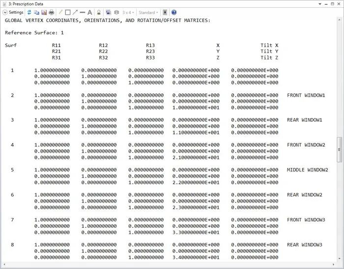

我们在本文中的任务是倾斜中央窗口并使其居中,同时将其他两个窗口完全留在其原始位置。我们怎么知道我们什么时候实现了这一点?OpticStudio有一份报告,每当您在倾斜或分散的系统上工作时,该报告都至关重要。
打开Analyze...Reports...Prescription Data,并查看标题为“全局顶点”的部分:
The Global Vertex section of the Prescription Report
“全局顶点”报告列出了每个曲面相对于全局坐标参考曲面 (GCRS) 的顶点的位置和方向。在此设计中,图面 1 是 GCRS,但任何曲面都可以从“曲面属性”的“类型”选项卡(或从“系统资源管理器”中的“孔径”选项卡)中设置为 GCRS。
从“全局顶点”报告中可以看出,相对于 GCRS,所有曲面都在轴上,因为旋转矩阵是所有曲面的单位矩阵,并且每个曲面的 {x,y} 坐标为零。曲面 7(窗口 3 的正面)相对于曲面 1(GCRS)具有 {x, y, z} 坐标 {0,0,33}。

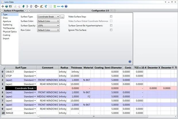

为了使中间窗口偏心,请单击图面 4 上的任意位置(它具有注释 Front Window2),然后按键盘上的 INSERT 键。将插入一个新曲面,并且从旧曲面 4 开始的所有曲面都将被重新编号(因此曲面 5 现在具有注释 Front Window2)。
现在,在新曲面 4 上双击,并将其设置为坐标断点曲面:
Set the Surface Type to Coordinate Break

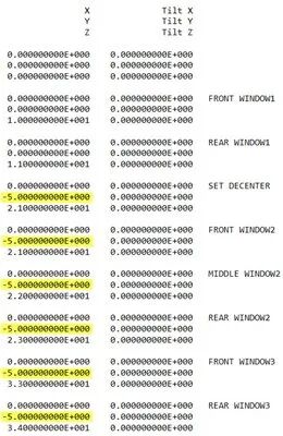

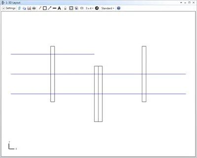

然后滚动到“Decenter Y”列并输入值 -5 mm。布局图和处方报告显示结果。从坐标断裂 (CB) 开始的所有曲面都偏心为 -5 mm。

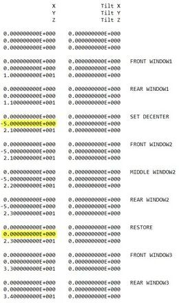

The y-decenter can be clearly seen
Note the y-coordinate of the surfaces
一个 CB 的效果一直持续到遇到另一个 CB 为止,因此通常需要两个坐标中断:一个用于实现倾斜/偏心,另一个用于恢复原始轴。

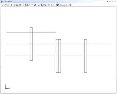

若要演示这一点,请单击“曲面 8”(窗口 3 的正面),再次按 INSERT,使新曲面成为 CB。使该表面的厚度为10 mm,并使表面的厚度为7为零,以便第二个CB与中间窗口的背面共存。给这个CB一个更大的y+5。您现在应该具有以下功能(如果您不清楚,请从zip中打开中间步骤.zmx)。请注意,由于曲面上有矩形孔径,因此错过中间窗口的光线将被终止。这是序列模型的重要组成部分。如果要对错过中间窗口的光线继续照射到第三个窗口的系统进行建模,则必须使用非序列光线追踪(如何创建简单的非序列系统)。
A second CB restores the original coordinate system
Tilt-Decenter-Seq-005-presdata
恢复 CB 恢复原始坐标轴,以便后续曲面返回到其原始位置。

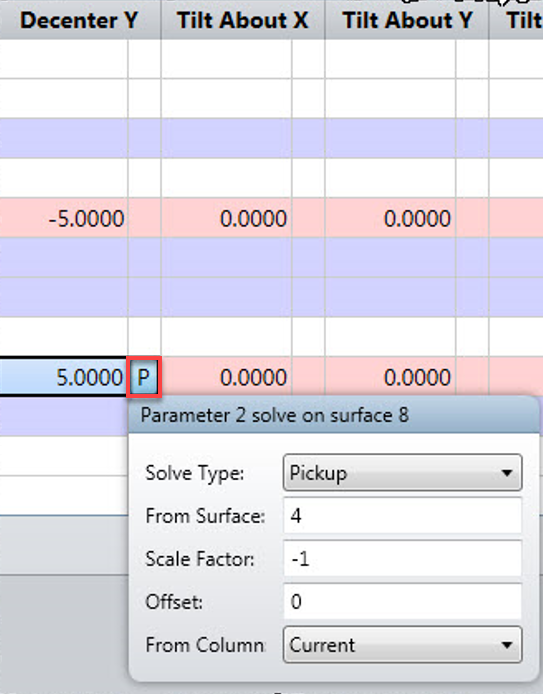

手动设置恢复坐标中断表面的值不是很好的做法,因为很容易忘记第二个CB需要调整第一个CB。但是,OpticStudio可以轻松实现自动化,只需单击第二个CB的Decenter Y的求解单元格,然后选择一个拾取求解将值锁定到第一个CB,如下所示:
使用 Decenter X 和倾斜参数执行此操作,但此时将两个 CB 的顺序标志保留为 0。(这是一个错误,但我们将在下面中看到原因)。
您应该能够设置 Decenter X 和 Decenter Y 的任何值,OpticStudio 将在第二个 CB 处恢复原始坐标系。如果您迷路了,请从附加的zip存档中打开中间步骤2.zmx。我们现在将转向倾斜。

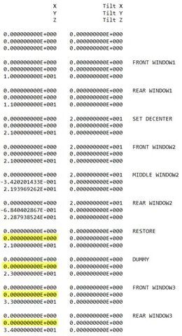

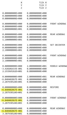

将第一个 CB 上的所有参数重置为零。由于拾取求解,第二个 CB 的参数应自动将自身设置为零。然后将第一个 CB 的“倾斜约 X”设置为 20 度。乍一看,这看起来像是我们需要做的一切,但是当仔细查看Global Vertex报告时,很明显有些地方不对劲。
A 20 degree tilt has been applied
Note the decenter introduced by the tilt
x-tilt引入了0.68 mm的y偏角。这是因为第二个坐标断裂是沿着新的 x 倾斜坐标系的 z 的一定距离实现的。为了引入不偏心的纯倾斜,两个 CB 表面之间必须有零 z 偏移。这是通过在第二个 CB 之前的虚拟传播来实现的。
在第二个坐标断点之后立即插入虚拟曲面。第二个 CB 目前的厚度为 10。将其设置为 0,并使新虚拟曲面的厚度为 10。现在,两个CB之间的z位移总共为2 mm,因此使第二个CB之前的表面厚度-2,并使第二个CB的厚度+2。此虚拟传播将两个 CB 放置在空间中的同一点,因此直到操作不会引入分散。

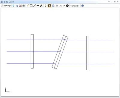

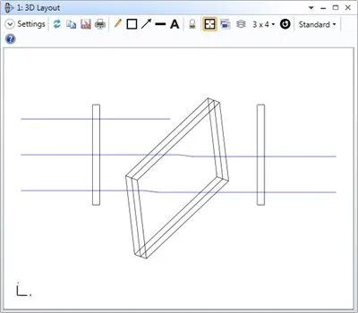

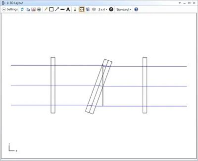

最终系统作为最终 system.zmx 包含在附加的 ZIP 存档中。这是具有任意数量的倾斜和偏心的系统,表明第三个窗口的位置不受影响。请注意,虚拟表面已被隐藏。
3D layout

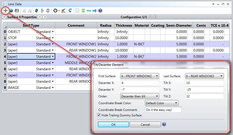

倾斜/偏心元件工具
但是,难道没有更简单的方法来做到这一切吗?有!倾斜/偏心元件工具。
这是倾斜/偏心光学元件的简单方法。重新打开 start point.zmx,然后单击“镜头数据编辑器”菜单中的 Tilt/Decenter Elements 图标,然后输入所需的任何倾斜/偏转数据,例如:
