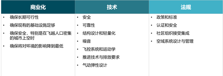

与eVTOL相关的挑战分为三大:商业、技术和监管(符合法规),如下图所示。商业挑战是围绕商业运营、确保可行性和社会接受度的挑战。技术挑战关注与设计和工程相关的挑战,主要是产品的性能,包括安全性、可靠性、经济性、舒适性、动力性能等。监管挑战涉及认证和标准合规性以及运营政策和空域管理。
eVTOL面临的挑战

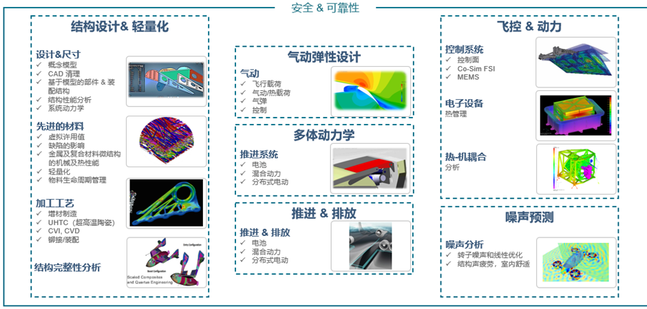

eVTOL研发面临的挑战主要是技术挑战。细分一下,有以下6个纬度:
  1. 结构设计&轻量化:产品设计涉及零件、部件的结构性能,装配性能;先进材料的应用涉及材料的性能参数、许用值,缺陷影响,材料替换、材料生命周期管理;加工工艺包括增材制造工艺、成型工艺、焊接工艺以及热处理等,以及从材料到工艺、到部件、再到整机结构的完整性分析。
  2. 气动弹性设计:气动弹性是结构和流体的耦合,是空中飞行器设计至关重要的考核内容。
  3. 多体动力学:重点研究推进系统结构的运动及部件受力。
  4. 推进和排放:主要从CFD领域分析流场和热。
  5. 飞控和动力:涉及控制系统性能、控制策略、电子设备热管理和热机耦合等。
  6. 噪声预测:分析舱内舱外噪声,优化声学处理措施,提高舒适性和符合环保要求。

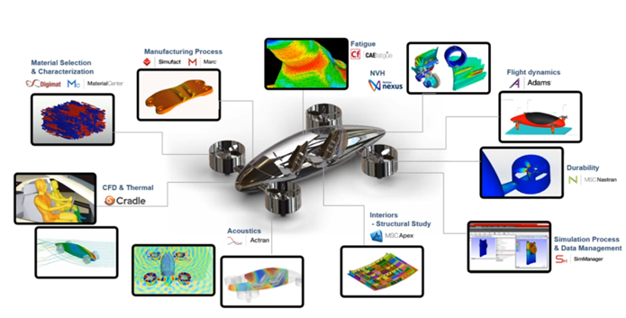

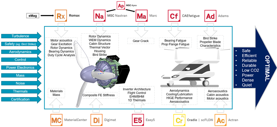

海克斯康具有丰富的涉及多个学科的仿真解决方案,如结构、工艺、系统动力学、材料工程、自动驾驶、CFD、声学等。通过我们团队的合作,能够创建用于整机设计和分析一体化的解决方案。
海克斯康一体化组合解决方案

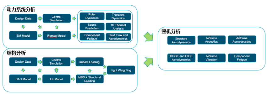

海克斯康的解决方案,涵盖了从部件到子系统、再到整机系统完整的解决方案。比如对动力系统的分析,从传动系统的设计数据,亦或加上电磁模型,建立Romax传动系统仿真模型,结合控制模拟,则可以进行转子动力学、瞬态响应、传动系统噪声预测、热分析、传动元件疲劳寿命,流体流动和空气动力学分析等。结构性能分析,由设计数据到CAD模型,建立FE分析模型,通过与多体动力学软件的联合,分析结构载荷、冲击载荷,进行结构强度的校核和优化,实现轻量化。在动力学系统和结构分析的基础上,进而进行整机分析,分析整机的空气动力学,舱内声学、航空声学、机身振动、零件疲劳等。
海克斯康对于eVTOL动力系统的解决方案,具体来说,涵盖了传动系统动力学仿真、动力元件结构分析、疲劳寿命分析、旋翼动力学仿真、噪声分析、空气动力学、冷却、润滑的热流分析,控制仿真,复合材料仿真建模和材料性能分析、材料管理等。利用海克斯康的方案和工具,可以应对eVTOL研发所面临的各种挑战,帮助你得到安全、高效、可靠、耐用、可持续、高功率和安静的动力系统的最佳设计。
海克斯康 eVTOL方案: 动力系统

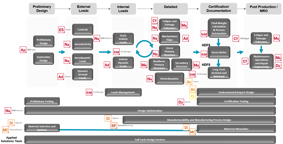

海克斯康 eVTOL机身仿真方案,涵盖了从概念设计到整个生命周期的全过程。
海克斯康 eVTOL方案: 机身仿真

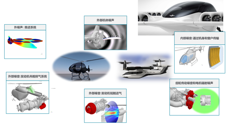

4、声学
eVTOL需要不分昼夜地在人口稠密地区飞行,噪声污染是一个社会关注的问题,降低垂直起降飞行器的噪声水平是获得广泛接受的关键考虑因素。海克斯康的解决方案可以解决:
• 外部噪声/社区噪声
• 转子噪声的传播和抑制
• 齿轮和电机噪声
• 内部噪声/ 乘员舒适性
• 噪音传输和缓解
• 齿轮/转子噪声和振动

应用案例:德国Lilium公司,使用Actran软件全面分析飞行器噪声。
