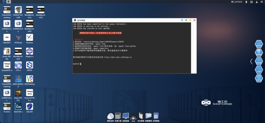

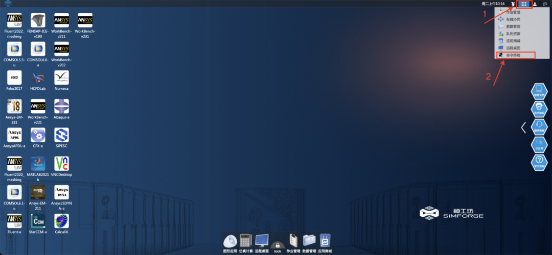

    在功能管理中选择命令终端,点击后打开命令终端界面。
SimForge™ 功能介绍|资深仿真工程师必备!详解平台“控制中枢”——「命令终端」的图2
SimForge™ 功能介绍|资深仿真工程师必备!详解平台“控制中枢”——「命令终端」的图3

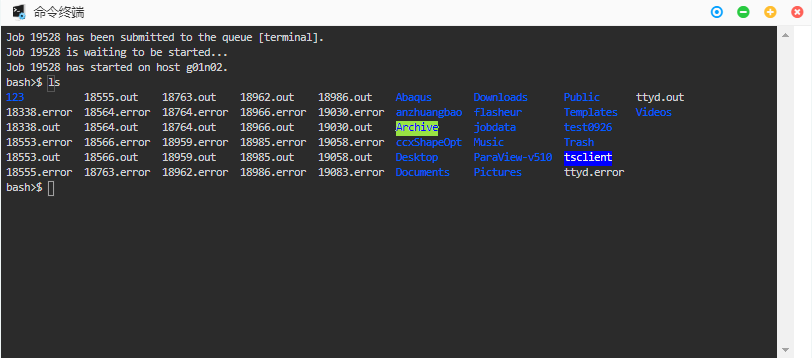

打开后可进行命令行操作。如输入 ls,可以查看用户文件夹中包含的文件。

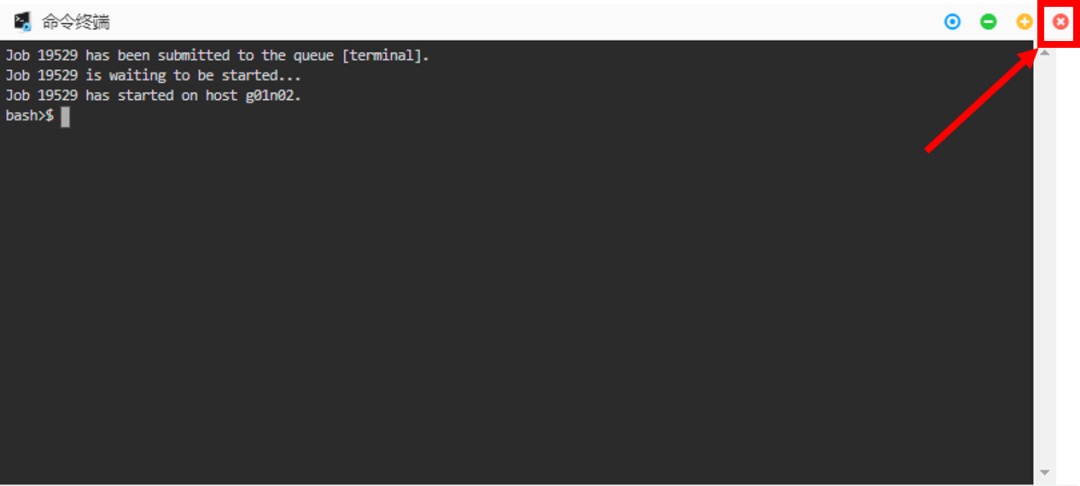

用户完成命令行操作后,点击命令终端窗口右上角即可退出命令终端。

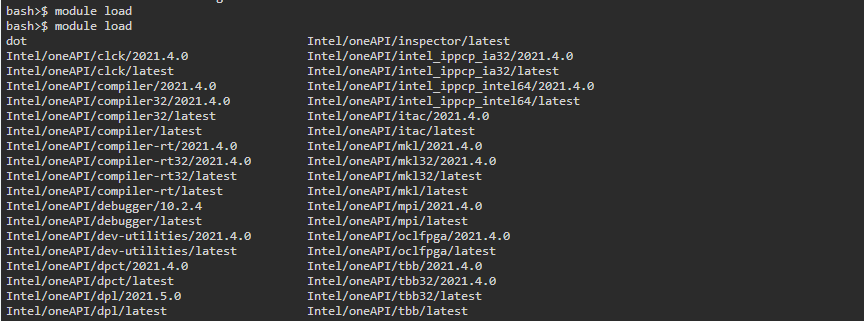

    ② module 方式
  • 查看已安装的库
module load + TAB
SimForge™ 功能介绍|资深仿真工程师必备!详解平台“控制中枢”——「命令终端」的图6
  • 加载程序包
module load Intel/parallel_studio_xe_2018/2018 #加载Intel2018程序包
