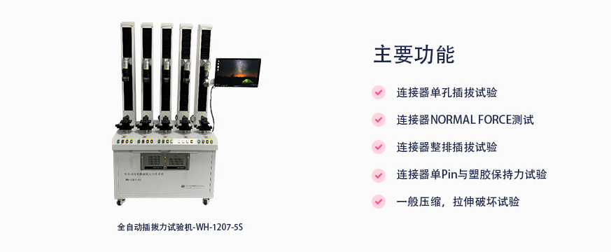

慧通测控全自动插拔力试验机介绍
全自动插拔力试验机简介及应用的图2
产品型号: 全自动插拔力试验机WH-1207-5S
测试对象:适用于各种连接器的插入力及拔出力测试
技术参数
工位数:5
传感器:2kgf、5kgf、10kgf、20kgf、50kgf(任选其一)
荷重解析度:1/100000
传感器精度:±0.2%
行程解析度:0.001
喉深:150mm
两工位间距:200mm
Z轴有效行程:1000mm
行程精度:±0.02mm
测试速度:1~300mm/min(option 1~1000mm/min)
X/Y移动平台:0~75*75mm
标准夹具规格:开口宽度60mm,夹具宽度56mm,夹具深度26mm(可根据要求定制)
楔形钳口范围:0-7mm或7-14mm可选
外观尺寸:1000*650*2240mm(L*W*H)
机台重量:300KG
电源要求:AC220V±10% 50HZ
功率:1500W

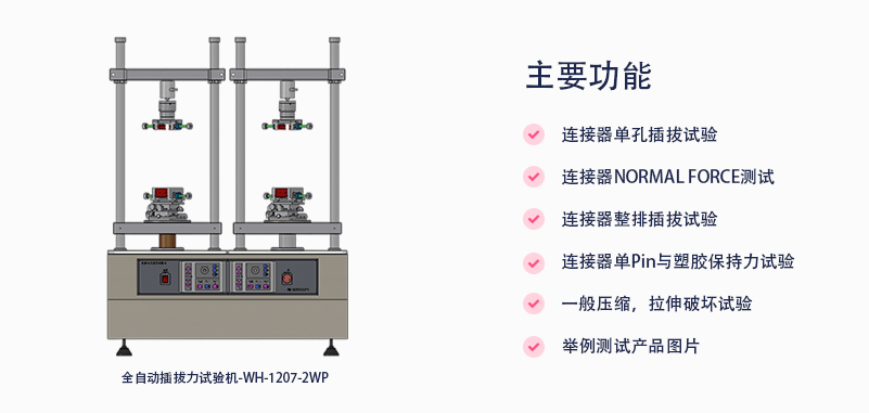

产品型号: 全自动插拔力试验机WH-1207-2WP
技术参数
荷重解析度:1/100000
传感器精度:±0.2%
采样频率:100-10kHz可设
行程解析度:0.001
最大测试行程:150mm
行程精度:±0.02mm
两柱间距:365mm
上下夹具间距:180mm(可根据要求定制)
X/Y移动平台:0~75*75mm
上端夹具规格:开口宽度60mm,夹具宽度56mm,夹具深度26mm(可根据要求定制)
下端夹具规格:开口宽度60mm,夹具宽度96mm,夹具深度46mm(可根据要求定制)
外观尺寸:1020*400*1350mm(L*W*H)
机台重量:140KG
功率:900W
