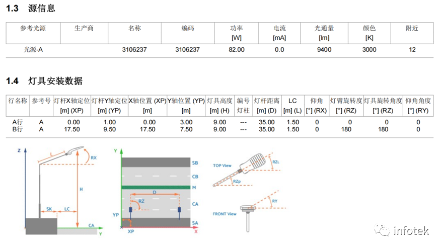

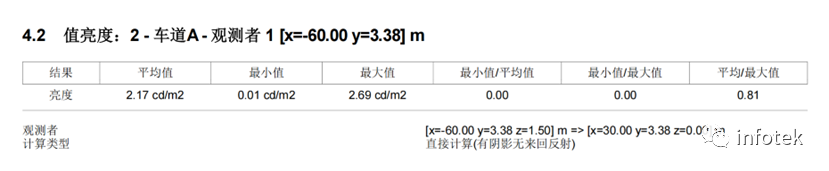

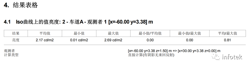

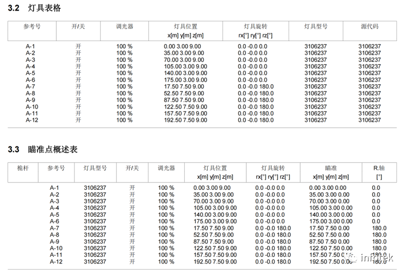

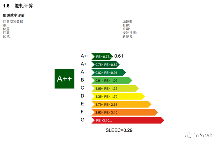

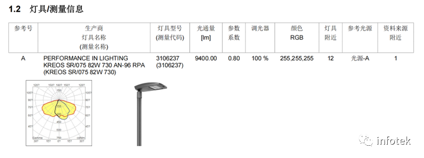

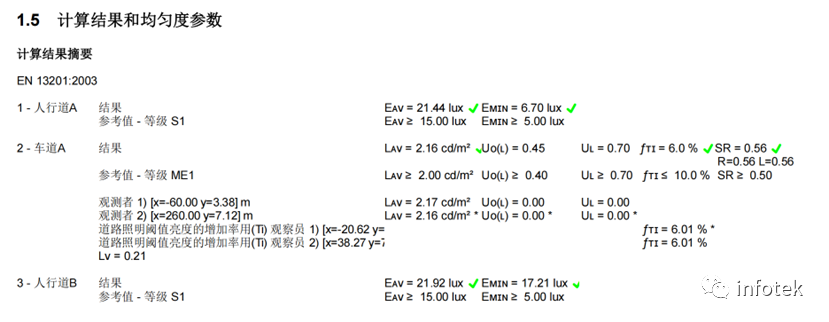

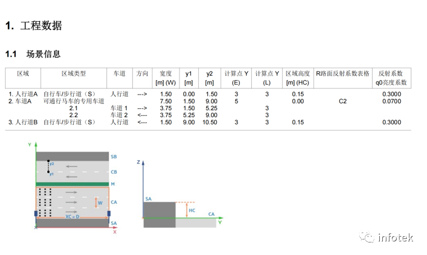

设计方案(截取部分报表)
LITESTAR 4D应用:道路照明设计的图1
LITESTAR 4D应用:道路照明设计的图2
LITESTAR 4D应用:道路照明设计的图3
LITESTAR 4D应用:道路照明设计的图4
LITESTAR 4D应用:道路照明设计的图5

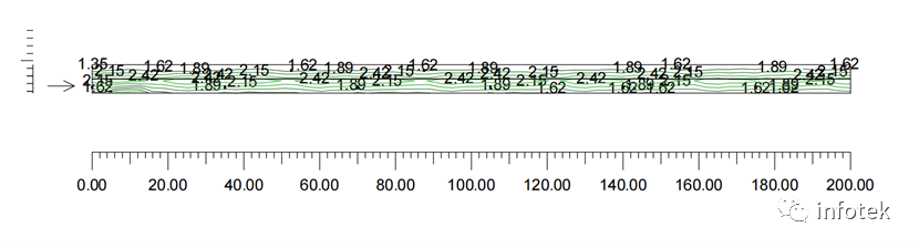

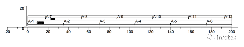

2D平面图
LITESTAR 4D应用:道路照明设计的图6

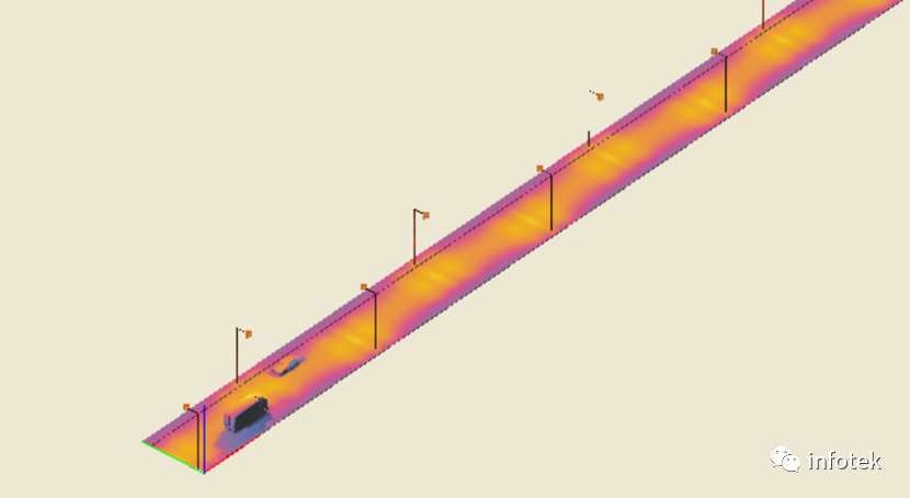

LITESTAR 4D应用:道路照明设计的图10
伪色图

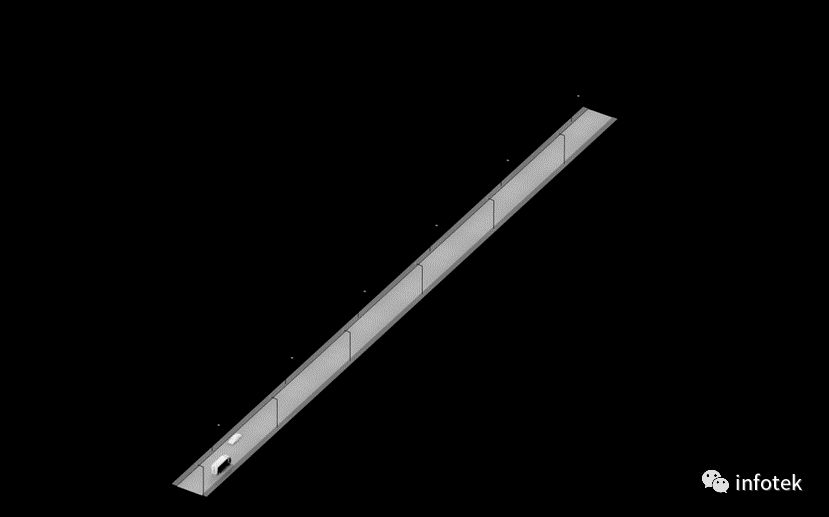

LITESTAR 4D应用:道路照明设计的图11
渲染图
