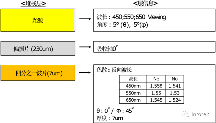

1. 堆栈结构
堆栈层及层信息

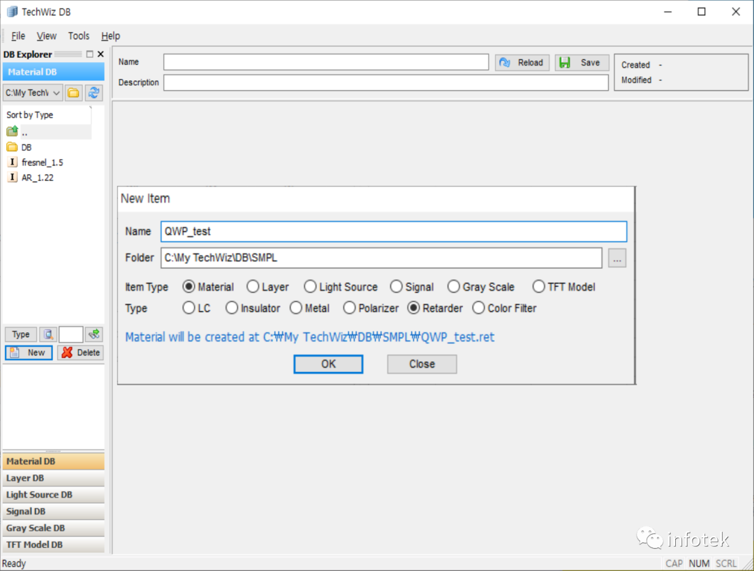

2. 创建材料
在TechWiz DB中创建1/4波片
TechWiz LCD 1D应用:减反射膜圆偏振器的仿真的图2

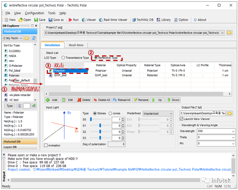

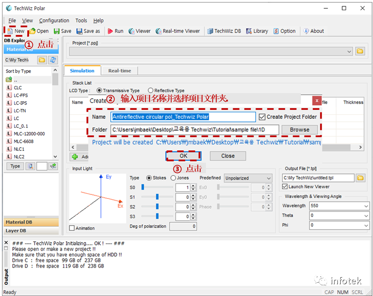

3. 结构创建
1.1创建一个新的项目文件
TechWiz LCD 1D应用:减反射膜圆偏振器的仿真的图3

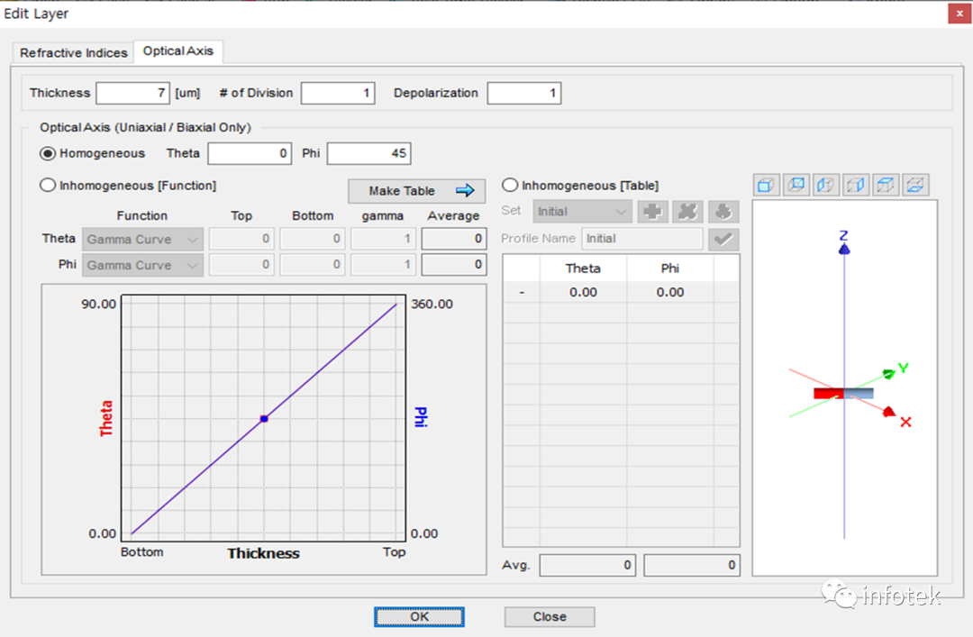

1.2导入所创建的材料并创建结构
TechWiz LCD 1D应用:减反射膜圆偏振器的仿真的图4

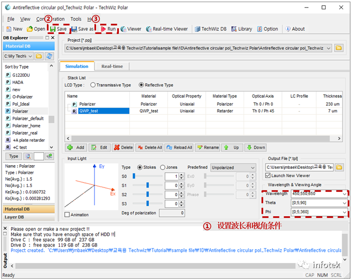

1.3 进行参数设置
TechWiz LCD 1D应用:减反射膜圆偏振器的仿真的图5

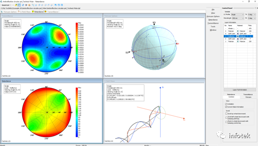

4. 查看模拟结果
□ 运行软件模拟
TechWiz LCD 1D应用:减反射膜圆偏振器的仿真的图6
□ 在TechWiz Polar Viewer中查看偏振分析、相位延迟及透过率分布等结果
TechWiz LCD 1D应用:减反射膜圆偏振器的仿真的图7
