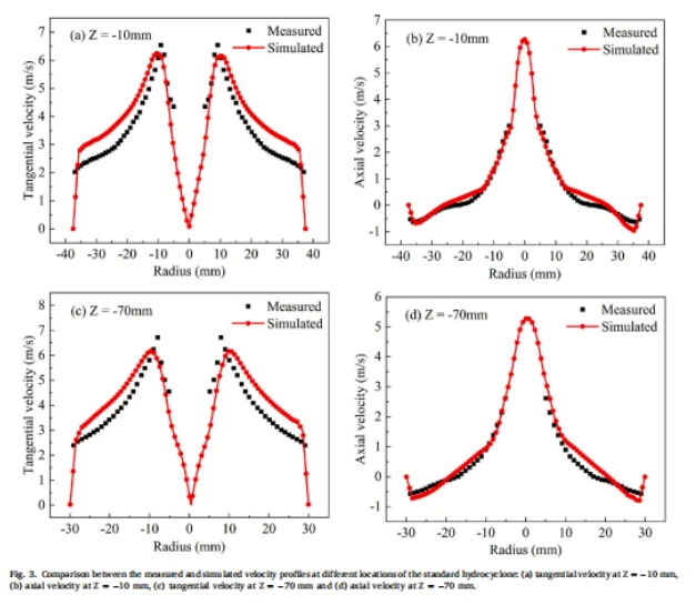

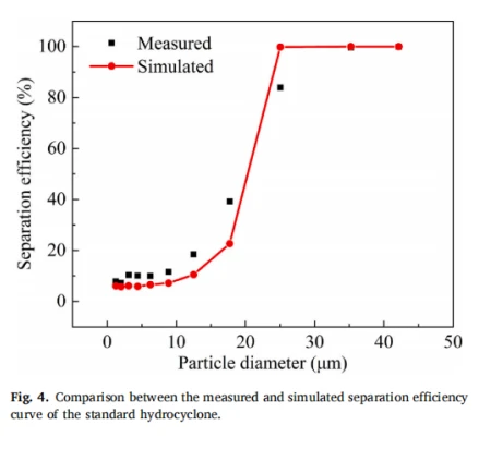

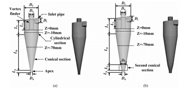

以标准旋流器为研究对象,通过网格无关性验证,确定了最优网格划分方案,有效避免因网格误差导致的模拟偏差。在与实验数据的对比中,软件模拟的切向速度、轴向速度与实际测量值呈现高度一致性,压降和液体分流比的相对误差控制在工程可接受范围内,分离效率曲线的拟合度也达到理想水平。

这种从算法设计到模拟验证的全流程技术把控,充分证明了 DEMms 软件在水力旋流器流体动力学行为及分离性能模拟方面的可靠性与准确性。

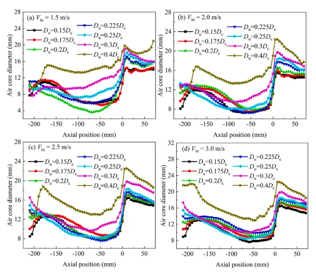

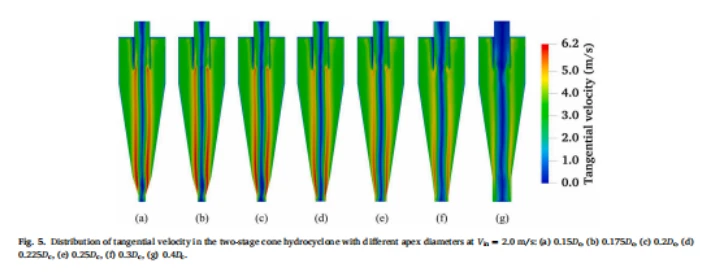

依托 DEMms 软件构建的高精度模拟体系,研究人员对两段锥形水力旋流器展开深入研究。在流场特性分析中,软件能够精细解析不同入口速度和底流管直径工况下,切向速度分布的衰减规律、轴向速度的螺旋形态演变,以及气核直径的动态变化过程。在分离性能研究方面,通过对大量颗粒运动轨迹的统计分析,精确绘制分离效率曲线,量化切割尺寸与可能偏差等关键参数。
研究发现,底流管直径与进料流速之间存在显著的交互影响效应,这一重要结论正是基于 DEMms 软件对颗粒运动的高精度模拟与数据分析得出。
