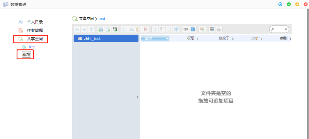

  1. 共享空间创建
  ① 在数据管理窗口中点击 共享空间,展开的树形结构中单击 新增

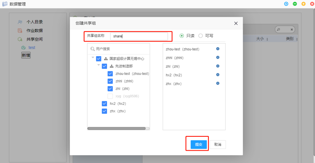

  ② 弹出共享空间设置窗口,填写相关参数
  • 共享组名称:只支持字母、数字和下划线
  • 组织成员:弹窗左侧树形结构显示组织成员,勾选确定共享组成员
  • 共享组权限:弹窗右侧上部,设置共享组权限,只读表示被共享成员只能查看下载共享数据;可写,表示被共享成员可以上传数据至共享空间。
  • 共享组成员:弹窗右侧线框内显示勾选的共享组成员
  ③ 提交按钮,创建共享组;取消按钮,取消本次创建

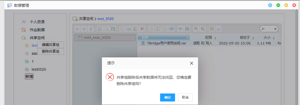

  2. 共享空间删除
  右击 已创建的共享空间,单击删除共享空间,弹窗选择 确定
SimForge™ 功能介绍|打通仿真数据孤岛,实现精细化权限管理,「共享空间」深度解析的图5
注意:
  只有共享组创建者才可以删除共享组,被共享成员无法删除共享组。
  如上图,上面两个橙色共享组(test、aaa)是该用户创建,下面两个绿色共享组(1、test0520)是其他成员创建。
