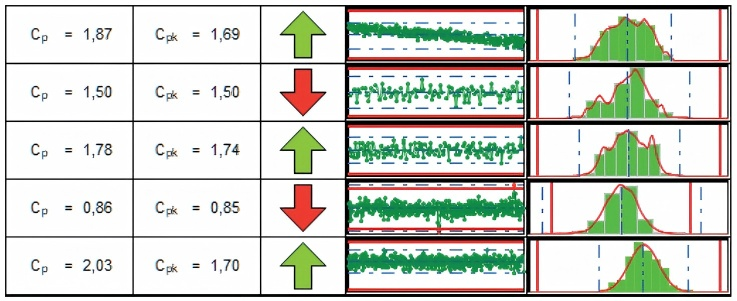

Cp/Cpk指标的用途
质量参数可通过关键指标Cp/Cpk进行量化评估,这些指标精准反映了生产过程的能力,以及实际测量值与公差范围的匹配程度,据此可判定生产工艺是否符合既定规范。通常,当某一生产过程的 Cp/Cpk 指标大于或等于1.33时,意味着该过程能力良好,对应缺陷率约为百万分之64(PPM);反之,若Cp/Cpk指标低于1.33,则表明过程能力不足,亟待采取改进措施。
在传统应用中,对 Cp/Cpk 指标的解读往往止步于此 —— 用户仅能获取关于过程能力是否达标的简单结论。这或许能满足编制过程能力报告的基本需求,但此类评估仅适用于能力合格的过程,对于存在缺陷、亟需优化的环节,难以提供实质性的改进方向与策略指导。
质量管理 | 数据驱动洞察,Q-DAS生产过程能力分析助力企业降本增效的图2
鉴于ISO标准对SPC的计算和应用有多种定义,Q-DAS赋予客户自主定义评估策略的能力,并支持与合作伙伴或供应商共享该策略。这一特性不仅确保了不同场景下SPC应用的一致性与合规性,还实现了流程自动化。用户无需深厚的专业知识,即可借助软件获取精确可靠的统计数据,显著降低了SPC应用的技术门槛与操作复杂性。

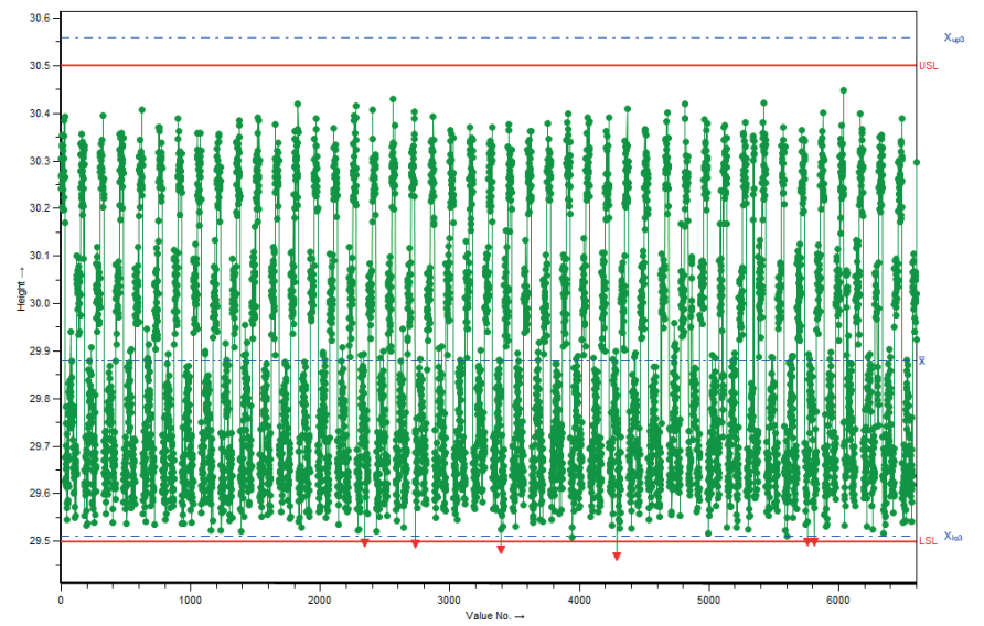

本示例中生产环境如下:上午8时13分,使用材料1b2A,3号机器与5号机器同时生产,环境温度为21.3°C。检验员上午8时32分再次测量了5个零件(受到了其他因素影响)。如果测量系统能力和机器验收均已顺利完成,则所有过程波动都可以用影响因素来解释。借助Q-DAS qs-STAT软件,可以根据影响因素对测量数据进行拆分。
下图所示为针对“高度”特性对零件的测量值进行评估,有6600个测量值被记录为该特性的样本测量值。
质量管理 | 数据驱动洞察,Q-DAS生产过程能力分析助力企业降本增效的图3

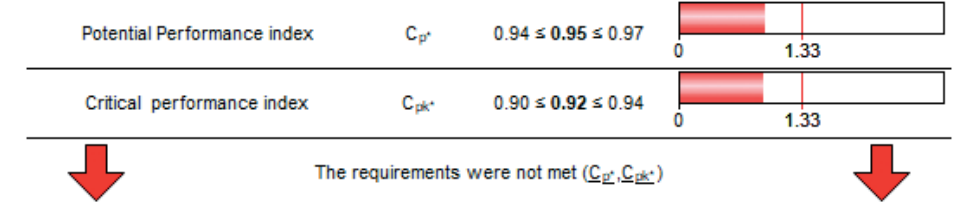

对过程能力的评估表明,该过程能力不合格(因为未达到1.33的要求)。

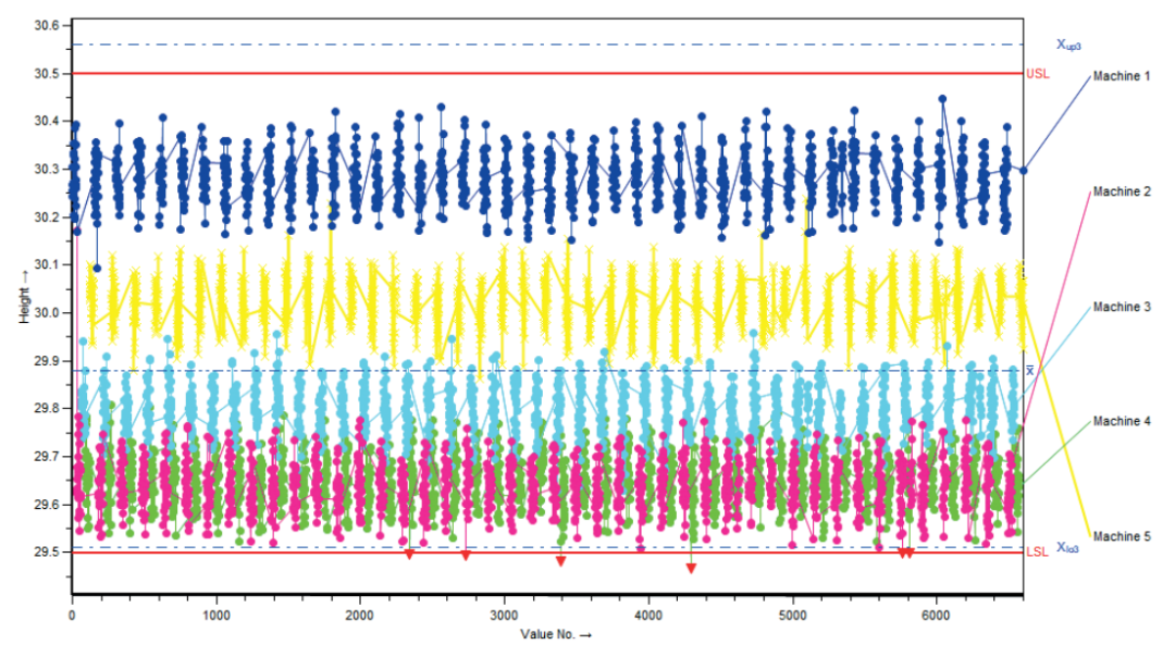

除此之外,软件还可以显示其他信息。本例中,零件在不同的机器上生产。生产结束时测量时, Q-DAS 软件记录了机器编号,可用颜色区分每台机器的数值分布。
质量管理 | 数据驱动洞察,Q-DAS生产过程能力分析助力企业降本增效的图5

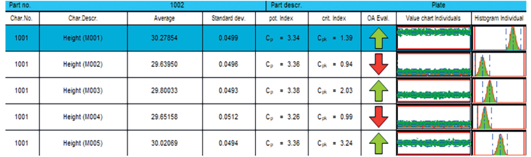

显而易见,每台机器的影响各不相同。5号机器(黄色)表现良好,其能力可能优于整体过程。当使用Q-DAS qs-STAT按机器分配为测量值时,这一假设很快得到验证。
质量管理 | 数据驱动洞察,Q-DAS生产过程能力分析助力企业降本增效的图6
如果单独分析各机器的影响,首先可以发现:1号、3号和5号机器可以提供有能力的过程,而2号和4号机器则不能。此外,通过分析直方图或Cp指标发现,每台机器的Cp值都远高于2。因此,纠正措施是将每台机器的过程集中起来,以实现合格的整体流程。
