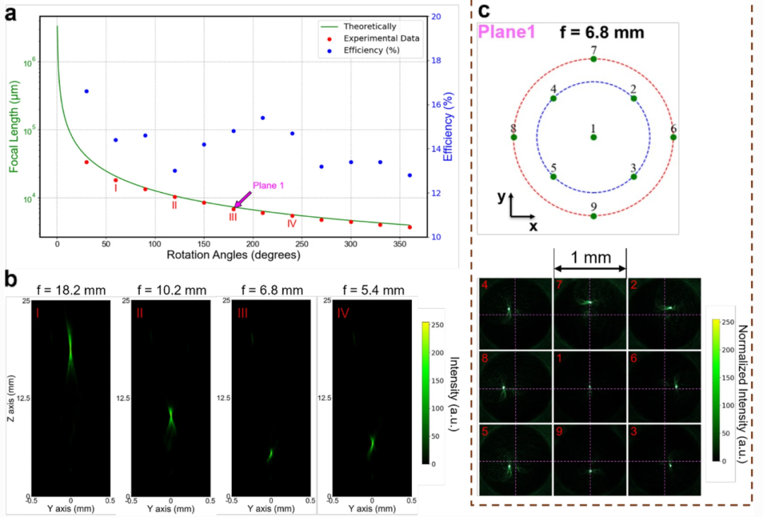

• 性能卓越突出:在焦距调节方面,有效焦距实现了 3.7 - 33.2 mm 的大范围连续调节,横向焦点调节灵活,最大横向偏移角可达 1.6°;在眼动范围优化上,动态眼动范围拓展至 4.2 - 5.8 mm,成功解决了 VAC 和眼动范围受限的关键问题。
三维可变焦实验结果及性能表征(来自原文)
