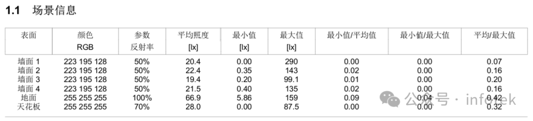

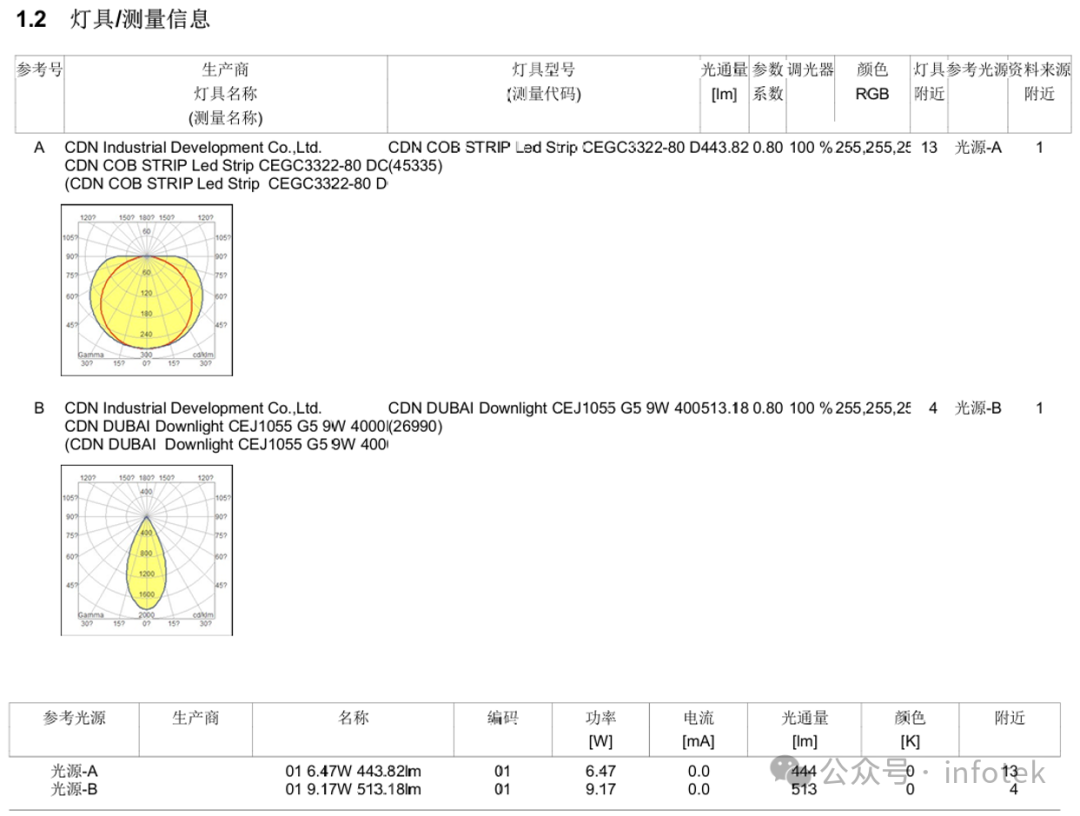

场景数据/灯具信息:
LITESTAR 4D应用:室内博物馆照明案例的图1

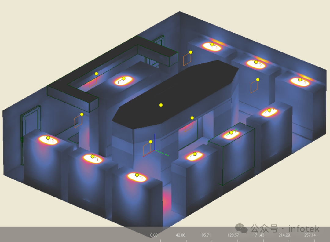

LITESTAR 4D应用:室内博物馆照明案例的图2

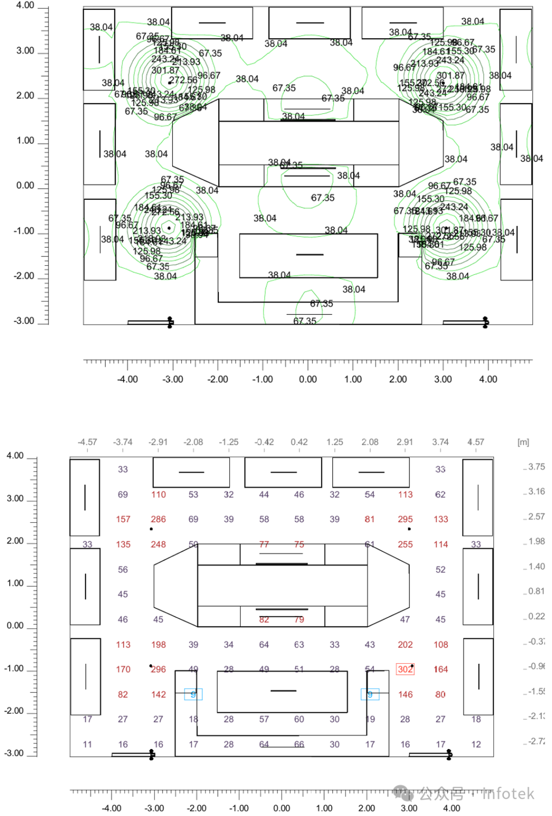

2D视图
LITESTAR 4D应用:室内博物馆照明案例的图3
计算结果

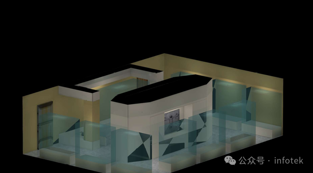

LITESTAR 4D应用:室内博物馆照明案例的图4

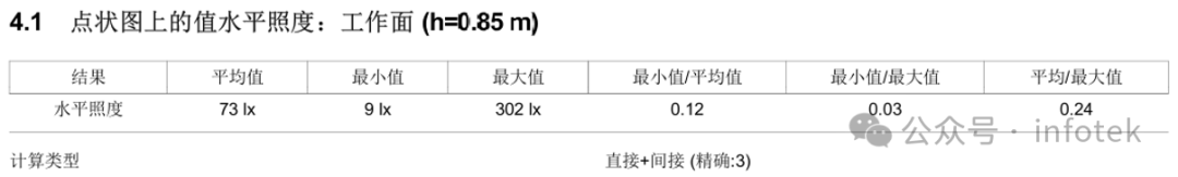

LITESTAR 4D应用:室内博物馆照明案例的图5

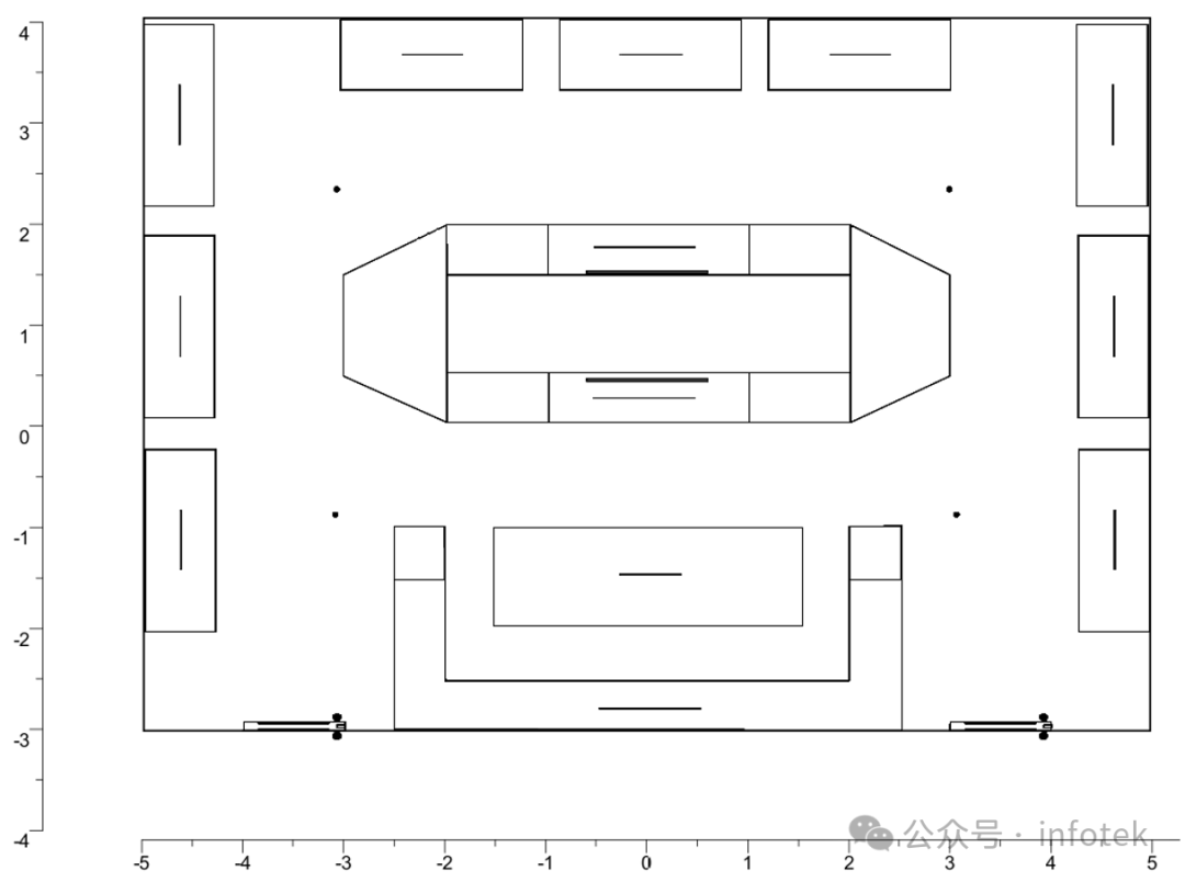

LITESTAR 4D应用:室内博物馆照明案例的图6
