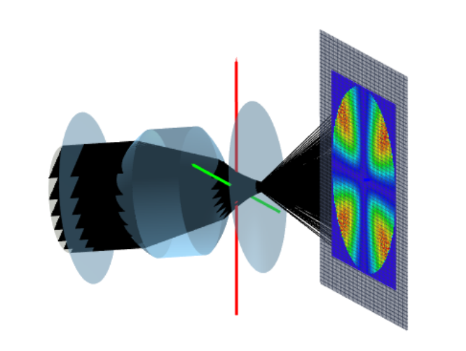

运用 OAS 光学软件,基于设定的光学元件与光源条件,对光线进行精确追迹。光线从线偏左旋 90° 的平行光源发出后,经过水平偏振器的筛选,仅水平偏振的光线得以继续传播。
这些光线随后通过透镜,在透镜的作用下改变传播方向与聚焦特性。当光线传播至垂直偏振器时,由于双折射效应以及正交偏振器的作用,光线在传播过程中发生干涉现象。
OAS 光学软件依据光线传播的物理规律,对光线在各个光学元件中的传播路径、偏振态变化以及干涉过程进行详细的计算与模拟,从而完整呈现光线在整个光学系统中的行为。
(Maltese测试仪的三维追迹图)

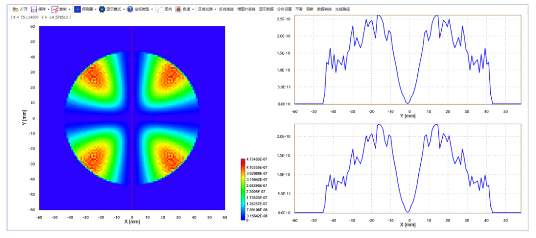

(Maltese测试仪的探测器结果图)

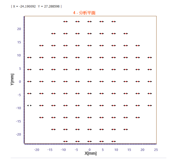

(Maltese测试仪的分析平面偏振图)

这种清晰的干涉图样直观地展示了双折射效应在特定光学系统下的表现结果,与理论预期相符,验证了所构建光学系统以及 OAS 光学软件仿真计算的准确性。通过对该干涉图样的分析,能够深入研究双折射样本的光学特性,为相关科学研究与实际应用提供有力的光学分析数据支持。
