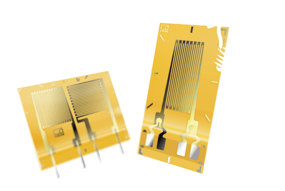

箔式应变片是一种传感器,用于测量由于施加的力引起的材料长度的相对变化(应变)。这种变形可以为压缩或拉伸,并且受被测材料的弹性影响极大。正应变指的是机械部件被拉伸,而负应变则为材料被压缩。
应变测量基础 | 什么是箔式应变片的图1
箔式应变片测量原理
箔式应变片用于确定应变的值和方向。这是通过测量栅丝实现的,测量栅丝通常安装在材料表面上,并通过测量栅丝电阻值的相对变化和灵敏度系数来获得所施加的应变。当压缩时,测量栅丝电阻值将减少,拉伸时,电阻值将增加。为了计算材料应力(实验应力分析),需要将应变值与材料的物理特性对应,例如材料的杨氏模量(胡克定律)。应变片的应用领域主要是传感器,包括称重传感器、力传感器、扭矩传感器和压力传感器等。
箔式应变片类型包括直片,应变花,剪切片,全桥片和链式片。
  • 直片应变片用于测量单一方向的应变
  • 应变花两个或三个测量栅丝,彼此间夹角为 90° 、45° 和 60° , 用于未知主应力方向的应力分析,扭转应变等
  • 剪切片通过测量栅丝的特殊排列,测量扭杆的剪切应力
  • 双桥片测量栅丝平行排列,用于弯曲梁的垂直应力测量
  • 全桥片带有 4 个测量栅丝,用于拉压双向应力和扭转应力等
  • 链式片多个测量栅丝,等距离排列,进行应变梯度测量
