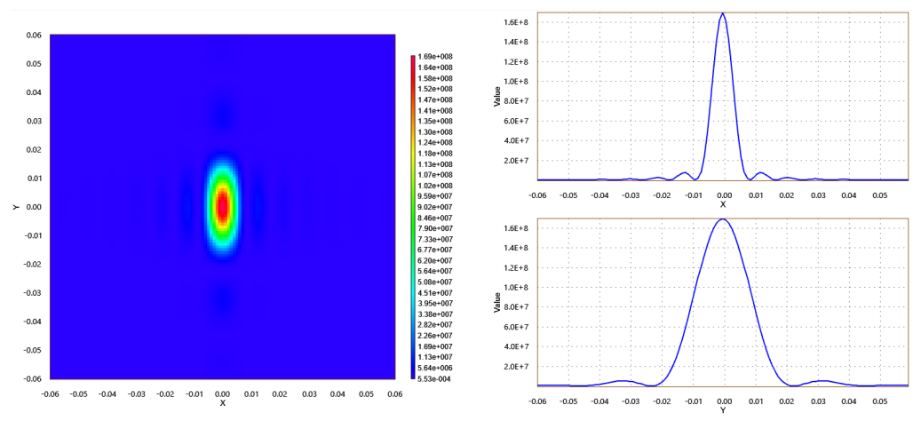

成像细节丢失如何解决?OAS 矩孔衍射聚焦模型来解困的图1
(矩孔衍射聚焦模型的光强分布图)

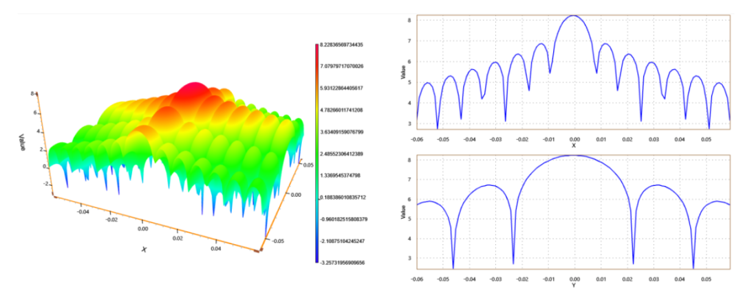

成像细节丢失如何解决?OAS 矩孔衍射聚焦模型来解困的图2
(矩孔衍射聚焦模型的光强分布图)
成像细节丢失如何解决?OAS 矩孔衍射聚焦模型来解困的图3
(坐标类型取对数,显示模式设置为表面的光强分布图)
