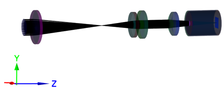

完成上述设置后,使用 OAS 软件的光线追迹功能。软件将依据设定的参数,模拟红外光线在长波红外热成像镜头中的传播路径,精确计算光线在各个光学表面的反射、折射情况。在追迹过程中,软件实时采集光线与光学系统相互作用的数据,为后续分析提供全面的数据基础。
红外系统的三位追迹图

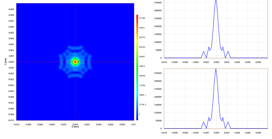

红外系统的探测器结果图(平滑两次)
