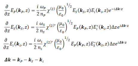

光学参量放大(OPA)涉及三波转换过程、单轴晶体中的双折射现象、k矢量的相互作用以及色散效应等。OPA的基本方程是用来描述泵浦光Ep,信号光Es以及闲频光Ei之间相互作用的方程组:
GLAD:光学参量振荡器的图1
以上公式都不含时间变量,并假设三波的频率之间满足下述等式:
GLAD:光学参量振荡器的图2
 上述方程必须与分步衍射传输方程同时求解。
仅当Dk×z=0时,三波之间才会发生强耦合作用。当色散能够补偿k矢量失配时上述条件得以满足。但是k矢量失配会导致光束的横向剪切,引起效率降低。当三矢量相互平行且Dk矢量为0时必然会发生强耦合作用。常规色散材料会导致Dk不为0,这就使得耦合非常弱。利用双折射材料中e光与o光折射率不同的特点,可以将Dk减小到0,从而获得强耦合作用。
