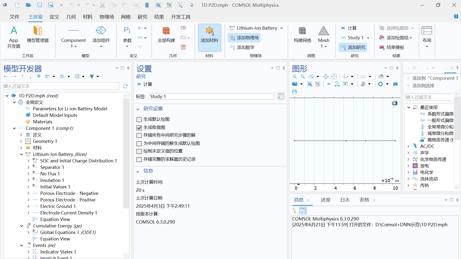

1.用Comsol创建一个1D锂电池模型

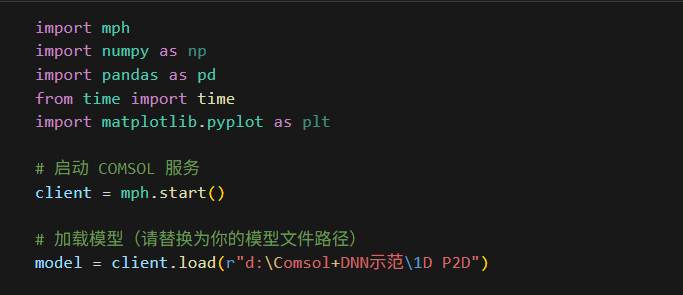

用Python控制Comsol自动运行方法(三):构建并训练深度神经网络代理模型的图12.在pyhon中连接并加载上述模型
用Python控制Comsol自动运行方法(三):构建并训练深度神经网络代理模型的图2

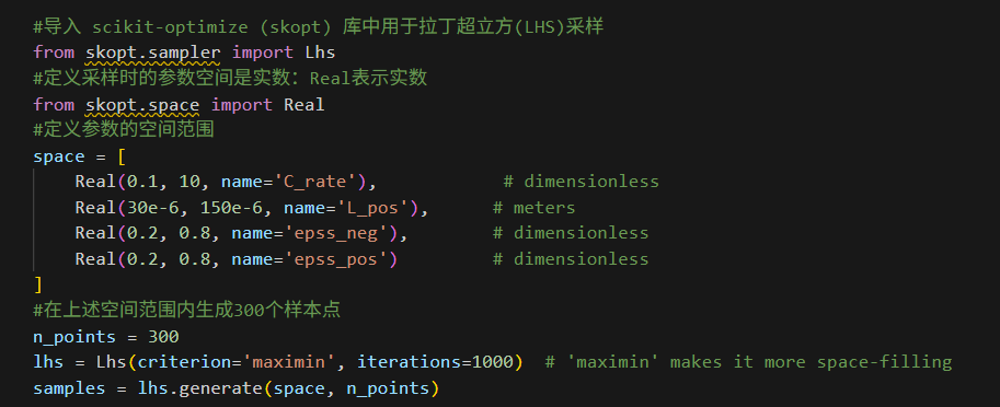

3.定义四个特征参数的空间范围,并在该范围内利用LHS生成300个组设计参数
用Python控制Comsol自动运行方法(三):构建并训练深度神经网络代理模型的图3
四个特征参数分别是C_rate(放电倍率)、L_pos(正极涂层厚度)、epss_neg(负极活性物质体积分数)和epss_pos(正极活性物质体积分数)。这四个参数都是对电池性能影响比较大的参数。

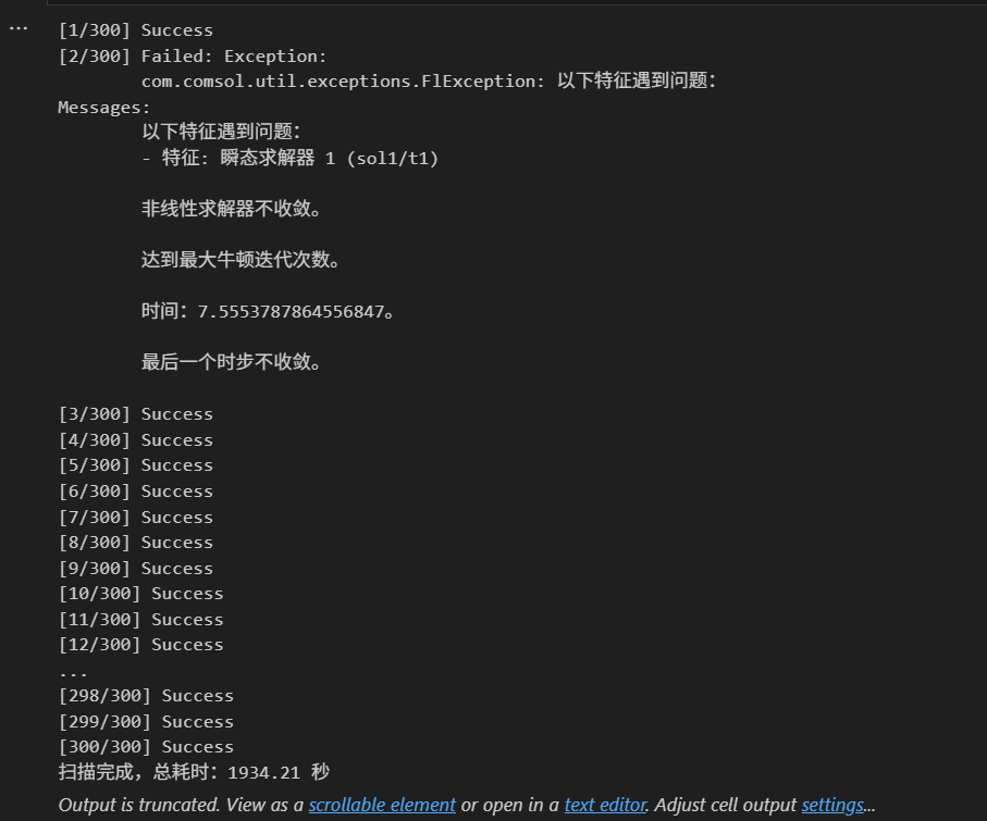

4. 自动计算上述300组设计参数下的放电性能(体积能量密度E_vol和相应的平均功率密度P_vol_ave)
用Python控制Comsol自动运行方法(三):构建并训练深度神经网络代理模型的图4

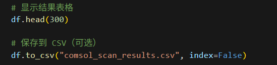

可以看到第二组设计参数不合理,出现了不收敛的情况。300组设计参数计算所需的总时间为1934.21 s, 并将计算结果自动保存到csv文件。
用Python控制Comsol自动运行方法(三):构建并训练深度神经网络代理模型的图5

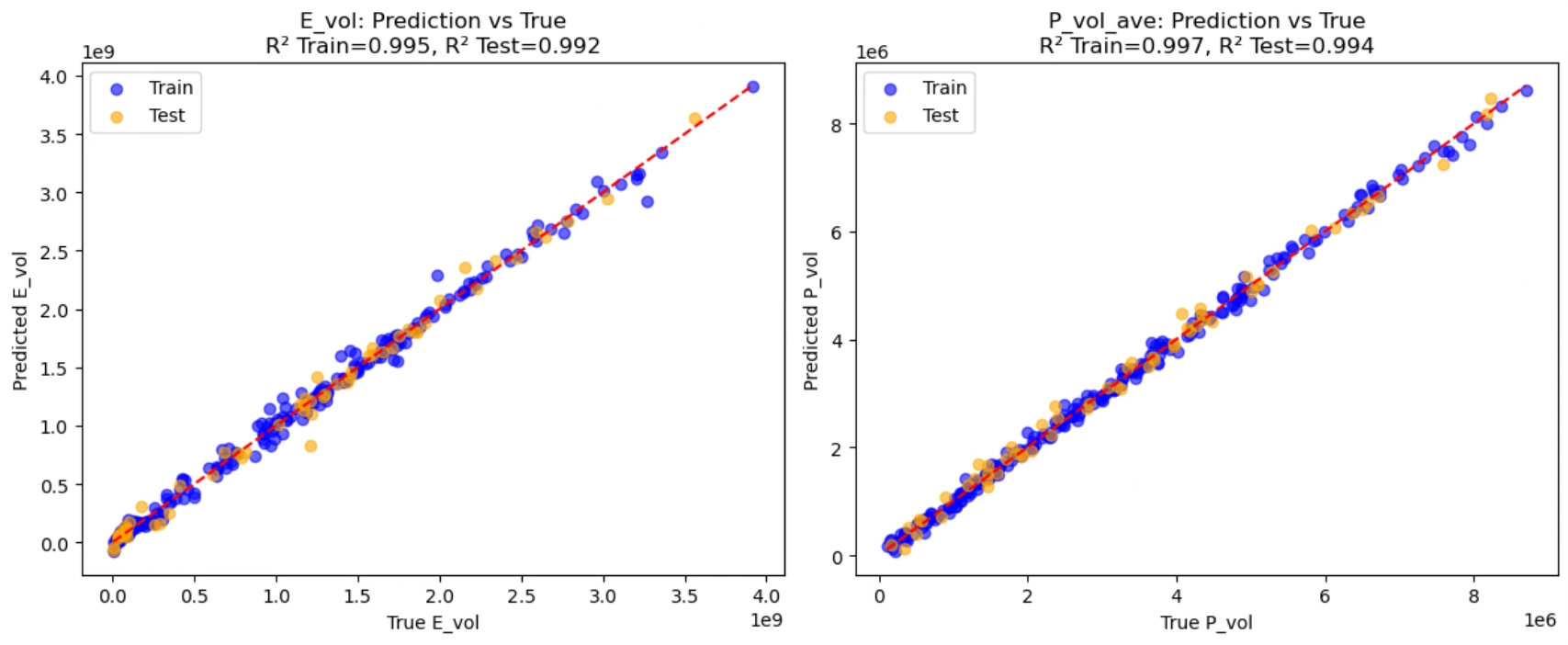

训练后的DNN模型对E_vol和P_vol_ave的预测效果如下图所示
用Python控制Comsol自动运行方法(三):构建并训练深度神经网络代理模型的图6 训练集(蓝色点)和测试集(橘色点)基本都集中在理想预测线(红色虚线:代表预测值等于实际值)附近,且R^2的值都在0.99以上,说明该模型具备比较优异的预测能力,可以作为一个合格的代理模型。

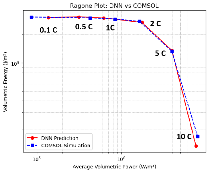

6.同一组参数下,Comsol计算的和DNN模型预测的Ragone图对比
用Python控制Comsol自动运行方法(三):构建并训练深度神经网络代理模型的图7可以看出1C倍率以下,DNN预测的平均体积功率密度(P_vol_ave)与Comsol计算出来是有些差距的,而2C倍率以上DNN预测出来的结果与Comsol计算出来的重合得还是挺不错的。
