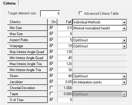

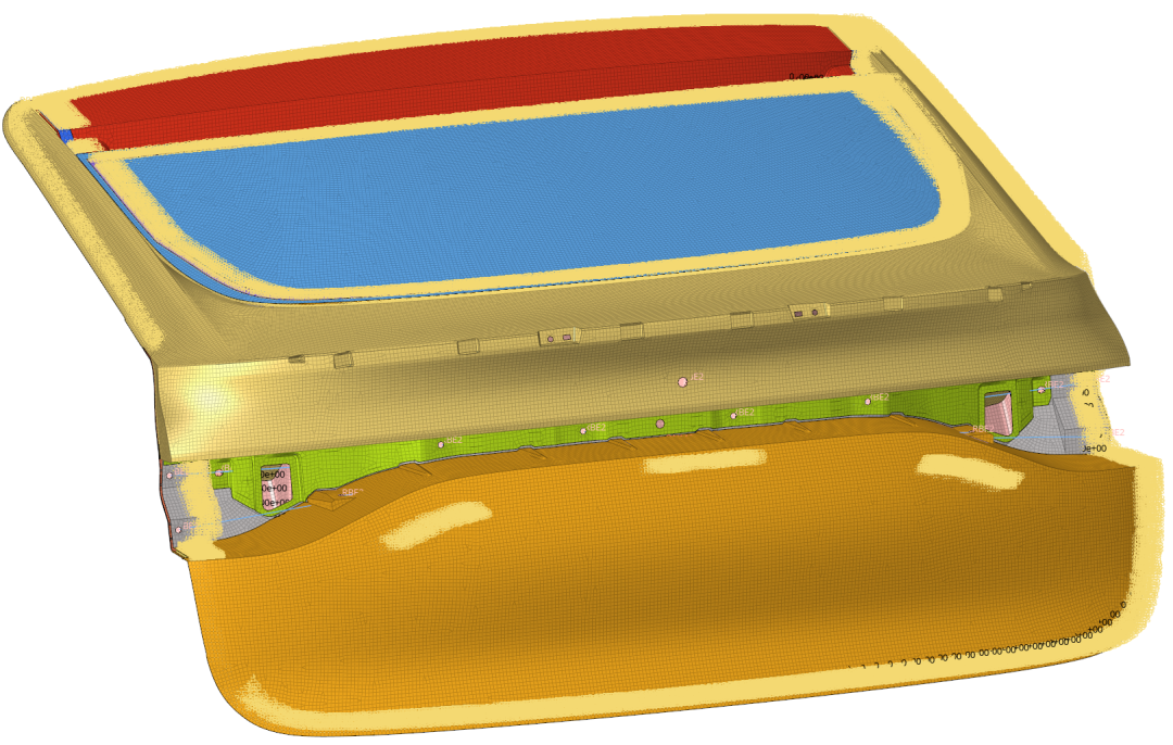

塑料尾门内板和外板均采用中面四边形网格,基于HyperMesh软件进行前处理。网格基本尺寸为5mm,网格质量标准如图2所示。玻璃胶和粘胶均采用六面体网格,贯穿灯、线束、上下护板等采用质量质心模拟,网格总成模型如图3所示。
成功案例丨汽车塑料尾门模态分析优化及对标的图7
图2 网格质量标准图
成功案例丨汽车塑料尾门模态分析优化及对标的图8
图3 网格总成模型图

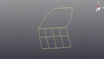

铰链与车身钣金连接端采用固定约束,铰链与内板连接端释放轴向转动自由度,锁扣约束123自由度,采用EIGRL模态分析法,提取前10阶模态。

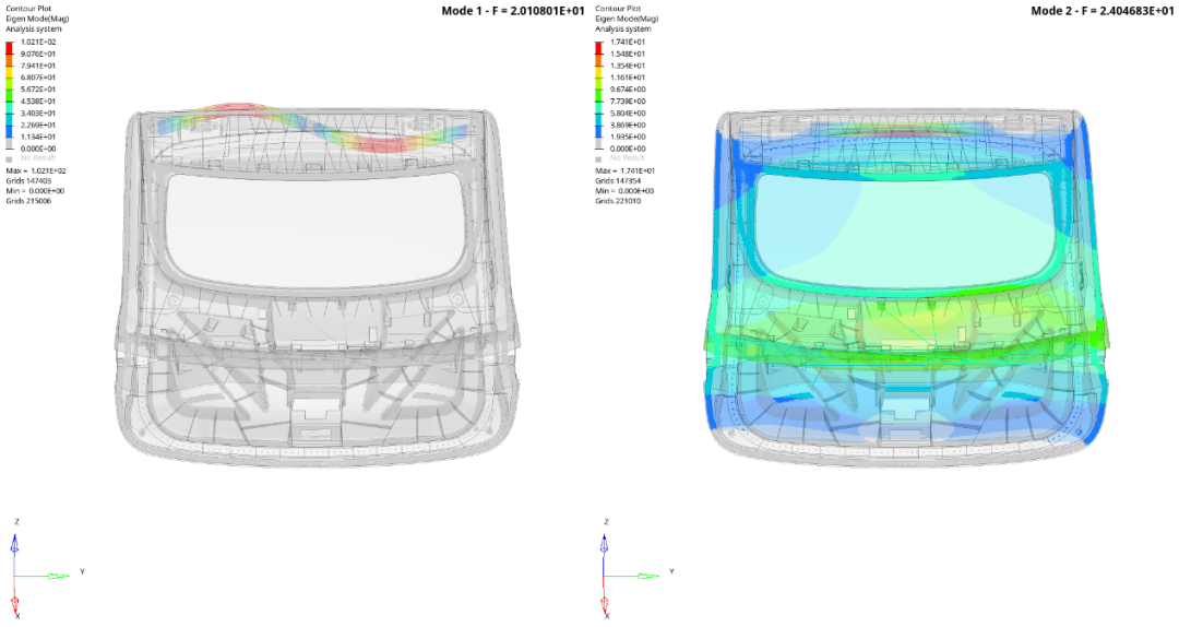

塑料尾门总成模型搭建完成后,提交OptiStruct求解分析,最后在HyperView中进行后处理,塑料尾门总成模态及振型如图4所示:
成功案例丨汽车塑料尾门模态分析优化及对标的图9
图4 塑料尾门总成模态及振型图
由图4可知,一阶模态为局部模态,值为20.1Hz,表现为中外板上端局部摆动;二阶模态为全局模态,值为24.0Hz。因此,一阶模态远低于目标值≥27Hz,不满足要求,需要对其结构进行优化。

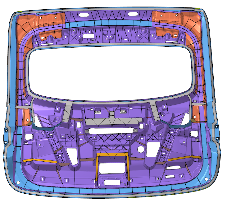

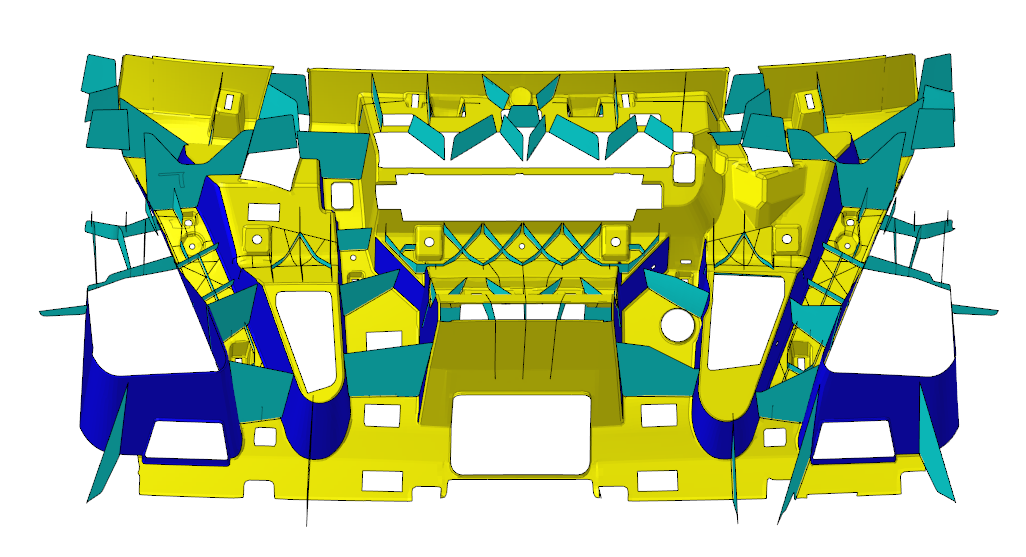

由模态结果可知,中外板上端为悬臂结构,因此会有局部摆动,取消此结构,改为上外板与内板本体上端通过粘胶连接,同时尾门总成上端搭载玻璃及高刹灯,配重较重,因此,尾门内板上端需要增加加强筋以提高上端局部刚性。由于塑料尾门下部分被贯穿灯分割为两部分,形成断差,因此通过搭接、加筋、粘胶等方式对内板进行整体优化,优化后的内板总成如图5所示:
成功案例丨汽车塑料尾门模态分析优化及对标的图10
图5 塑料尾门内板优化后示意图

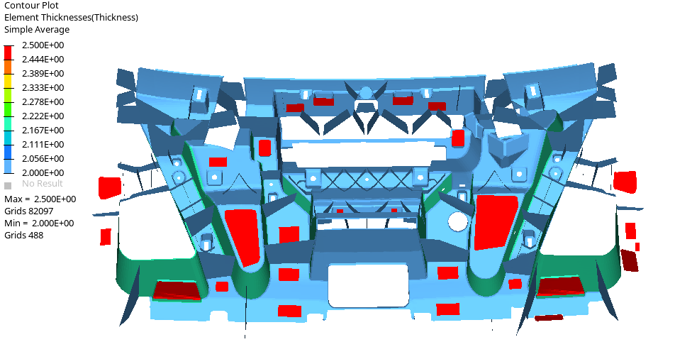

五、尺寸优化
由于轻量化目标,因此对塑料尾门结构进行尺寸优化以达到减重目的。由模型结果可知,塑料尾门上部分刚度值相对下部分较低,对模态影响较大,且上部分刚好满足模态指标,因此,尾门上部分不作为优化方向,尾门尺寸优化主要集中在尾门内板下部分。
设计变量(Design Variables):尺寸变量分为多个区域,不同区域尺寸范围不一致,比如主面尺寸优化变量范围为2.2~2.5mm,筋的尺寸优化变量范围为2.0~2.5mm,如图7所示。
  • 定义优化响应(Optimization Response):创建频率响应(一阶)和体积响应。
  • 定义优化约束(Optimization Costraints):设置一阶固有频率最低值为27Hz。
  • 定义目标值(Objectives):设置总体积最小。
成功案例丨汽车塑料尾门模态分析优化及对标的图12
图7 设计变量分布图
尺寸优化设置完成后提交OptiStruct计算,优化分析结果如图8所示:
成功案例丨汽车塑料尾门模态分析优化及对标的图13
图8 尺寸优化单元厚度分布图

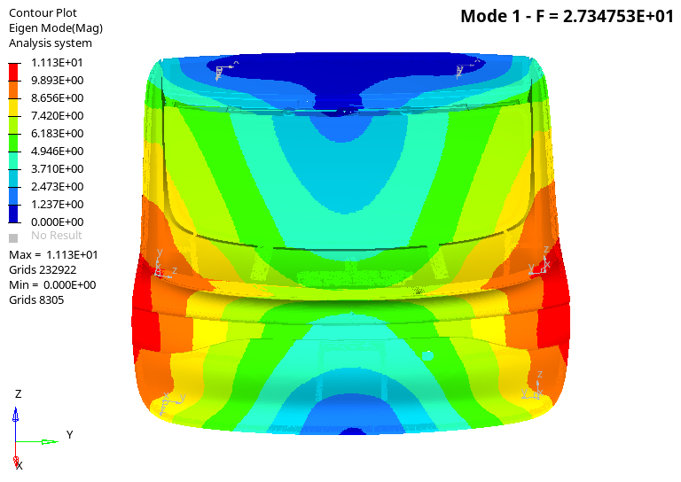

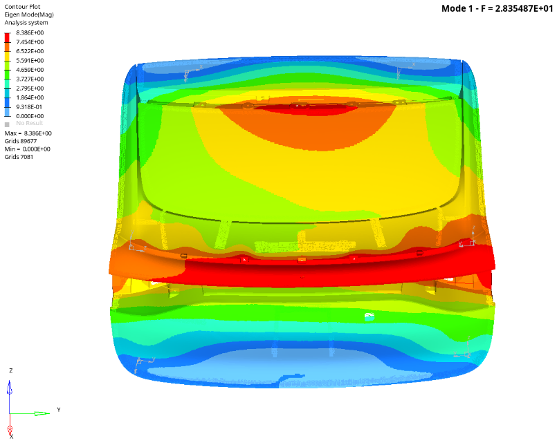

由图8可知,主面立面料厚可减至2.2mm,其余面可减至2.0mm,加强筋厚度可减至2.0mm,优化后的内板总共减重1045g。尺寸优化后的塑料尾门总成模态及振型图如图9所示:
成功案例丨汽车塑料尾门模态分析优化及对标的图14
图9 尺寸优化后的塑料尾门总成模态及振型图
由图9可知,一阶模态为全局模态,值为27.4Hz,高于目标值≥27Hz,满足要求。

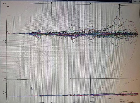

考虑到环境件影响,单独做工装模拟白车身势必会增加刚性,造成误差偏大。因此,为了准确测得塑料尾门一阶整体模态,主机厂采用将塑料尾门搭载至整车上进行模态试验,这样试验结果则更为可靠。由于试验涉及整车图片,存在一定保密性,因此,无法展示试验过程,试验结果如图10所示:
成功案例丨汽车塑料尾门模态分析优化及对标的图15
成功案例丨汽车塑料尾门模态分析优化及对标的图16
图10 一阶整体模态试验结果
由图10可以看出,塑料尾门一阶总成模态为27.1Hz,高于目标值≥27Hz,满足要求。
