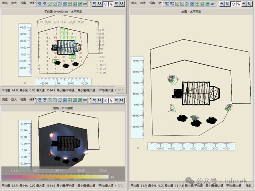

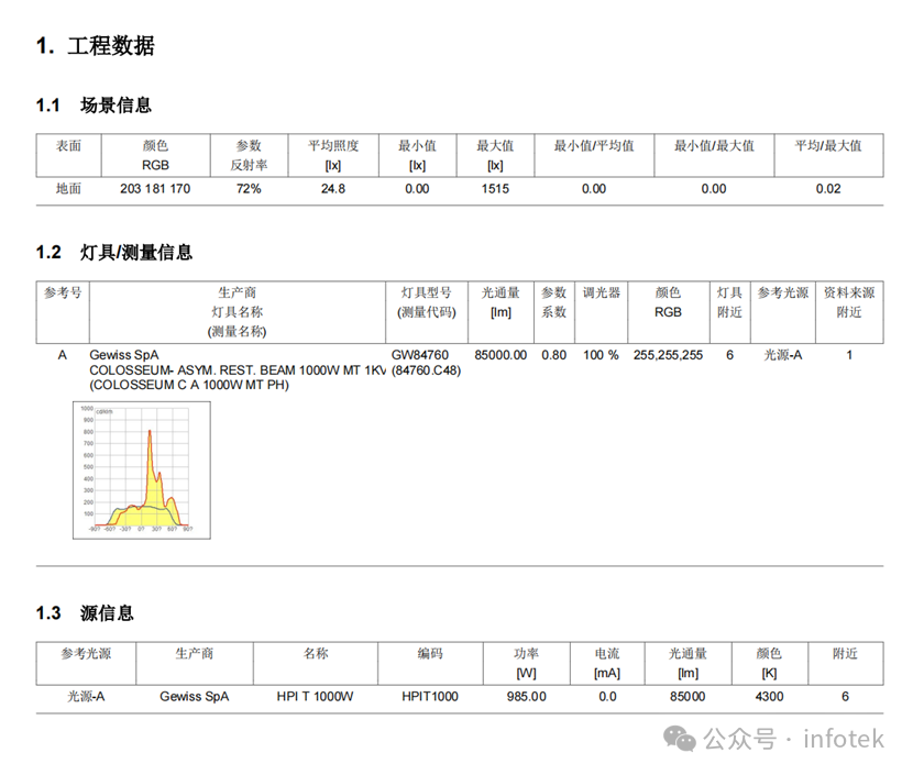

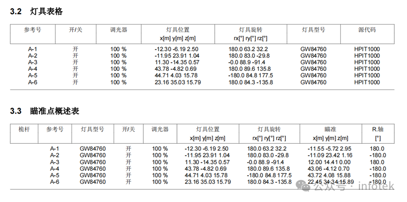

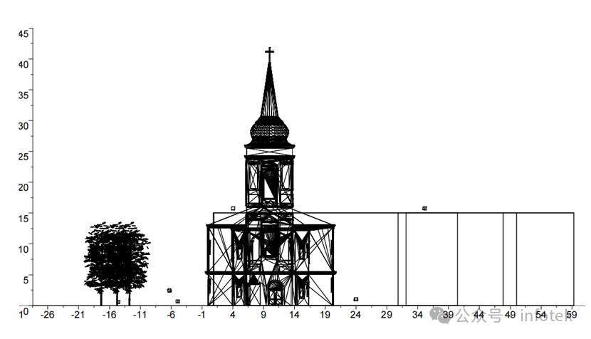

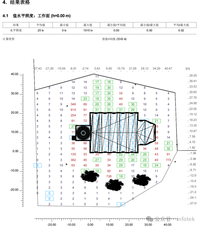

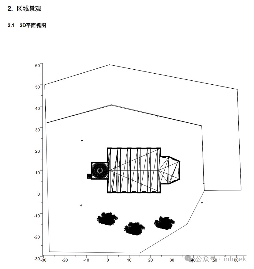

设计方案(截取部分报表)
LITESTAR 4D应用:外景建筑亮化案例的图1
LITESTAR 4D应用:外景建筑亮化案例的图2
LITESTAR 4D应用:外景建筑亮化案例的图3
LITESTAR 4D应用:外景建筑亮化案例的图4
LITESTAR 4D应用:外景建筑亮化案例的图5
LITESTAR 4D应用:外景建筑亮化案例的图6

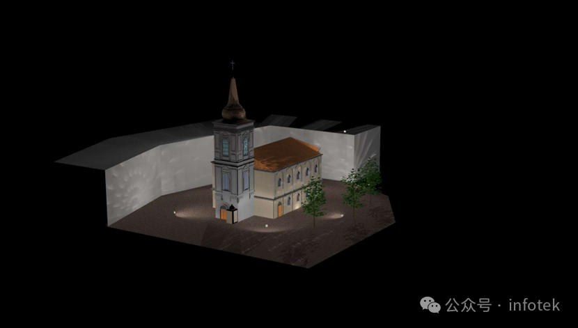

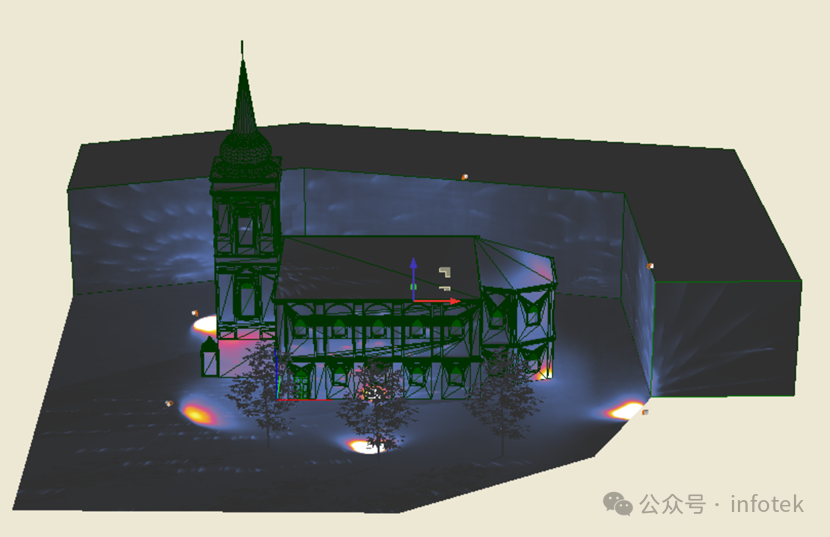

效果图
LITESTAR 4D应用:外景建筑亮化案例的图7
LITESTAR 4D应用:外景建筑亮化案例的图8

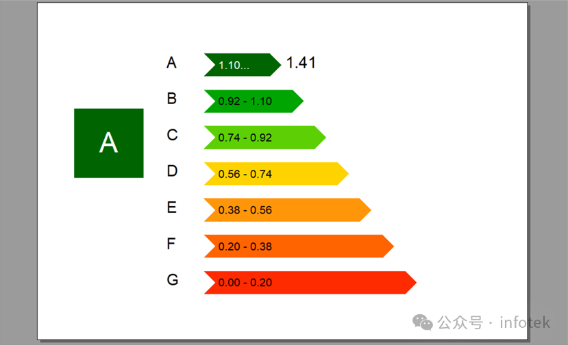

能源评估
LITESTAR 4D应用:外景建筑亮化案例的图9
