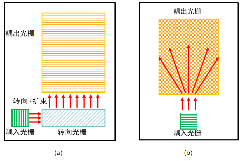

1.AR 衍射光波导系统
下图为 AR 衍射光波导系统的结构视图,包括一维光栅光波导和二维光栅光波导,从波导的法向方向查看,对于一维光栅波导,入射光通过耦入光栅耦入进波导进行全反射的传播,然后通过转向光栅改变光在波导中的传播方向并进行扩瞳,最后通过耦出光栅将波导的光耦出到人眼并进行成像。对于二维光栅波导结构,由于二维光栅的衍射特性,可以同时起到耦出和扩瞳的作用,因此该结构可以只使用两个光栅来进行波导的设计,可以进一步缩小波导的体积,便于集成化的设计。
图1.1 衍射光波导系统结构视图(波导法向视图)。(a) L型三分区一维光栅波导;(b) 二维光栅波导

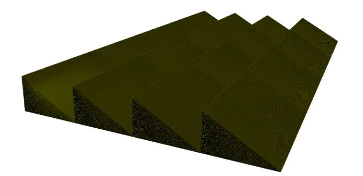

对于工作波长450nm的蓝光,光源介质为空气入射到光栅上,光栅基底材料为熔融石英,考虑其透射+1级的衍射效率。对于如下所示的锯齿光栅。
图2.1 锯齿光栅结构示意图
对于这样的一个初始结构的选择,可以在 OAS 软件中进行相应的建模和仿真。确定入射光的波长和方向(入射角为0°),锯齿光栅的初始结构,周期350nm,最后便是对软件中探测器的建立,整体的光栅系统用于分析光栅的性能。

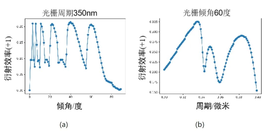

如图2.1的光栅结构,扫描锯齿光栅的倾角和周期,通过在 OAS 软件中修改对应的参数并记录对应的+1级的能量数据,输出衍射效率与参数的关系:
图2.2 锯齿光栅+1级衍射效率与其参数的关系。(a) 光栅+1级衍射效率与倾角的关系;(b) 光栅+1级衍射效率与周期的关系
可以直接确定相应的光栅参数或进一步进行衍射效率的优化。

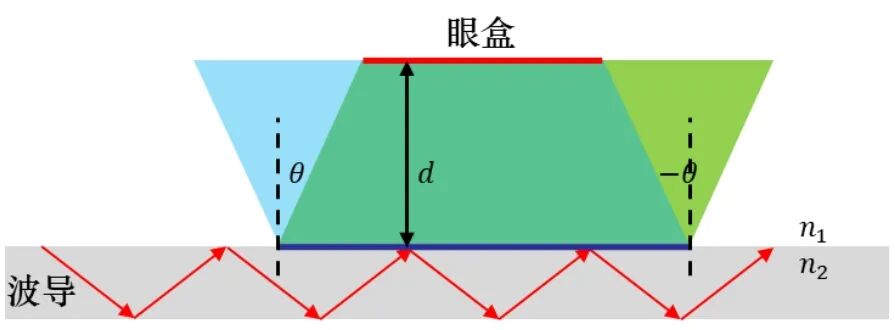

光栅设计属于光波导的前期设计,对于整体光波导的设计,首先需要确定其整体的尺寸范围,包括波导的尺寸,光机的位置及眼盒的尺寸和位置。
图3.1 AR 衍射光波导初始结构(包含波导,光源和眼盒)
通过眼盒和光源距离波导的距离和光线的视场角以确定光栅的整体尺寸,尺寸确定如下:
图3.2 耦出光栅和眼盒的尺寸关系
图中n1 n2分别为波导环境介质和波导材料介质,θ为视场角的最大值,d 为眼盒到波导的距离,通过这样的参数就可以设计出满足最大视场角的最小光栅尺寸,对于耦入光栅原理与其相同,确定完耦入光栅和耦出光栅后就可以进一步确定转向光栅的尺寸参数。如下图,为设计完成后的整体 AR 衍射光波导结构:

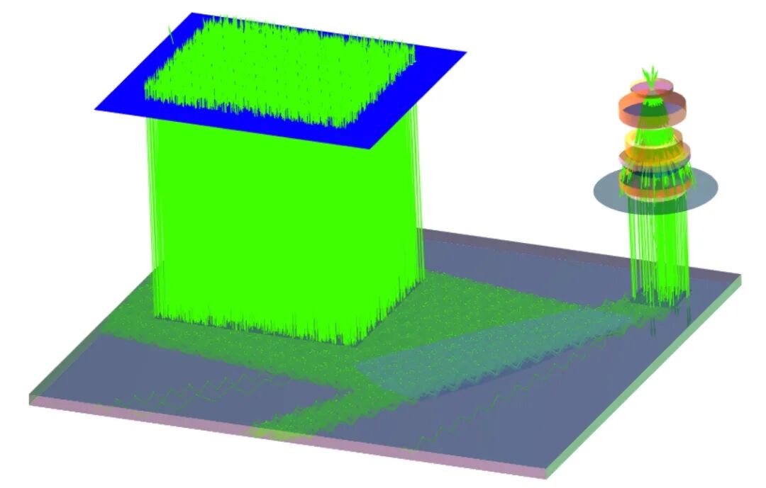

对于一个完整的 AR 衍射光波导结构,除了上述的波导结构,还包括光机的准直系统和成像系统以构成完整的 AR 系统,如下图所示:
图4.1 AR 衍射光波导完整结构(包含波导,光源,眼盒、准直系统、耦入光栅、转向光栅和耦出光栅)

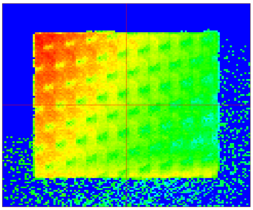

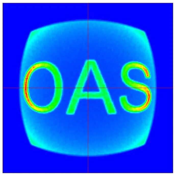

对该结构进行光线追迹,软件可以输出眼盒的能量分布,后续也可以通过软件来进行均匀性,成像的MTF分析等:
图4.2 AR 衍射光波导追迹结构与光路图。光源发出的光经准直系统准直然后通过光波导的传输准直输出到眼盒探测器上
图4.3 追迹完成后眼盒的能量分布
图4.4 经过成像后的图案分布
