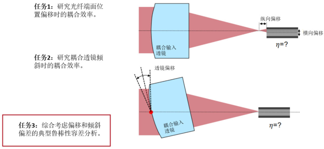

在此示例中,选用了设计优良的光纤耦合透镜,并针对不同公差因素(如光纤端面位置偏移和耦合透镜倾斜)评估了耦合效率。

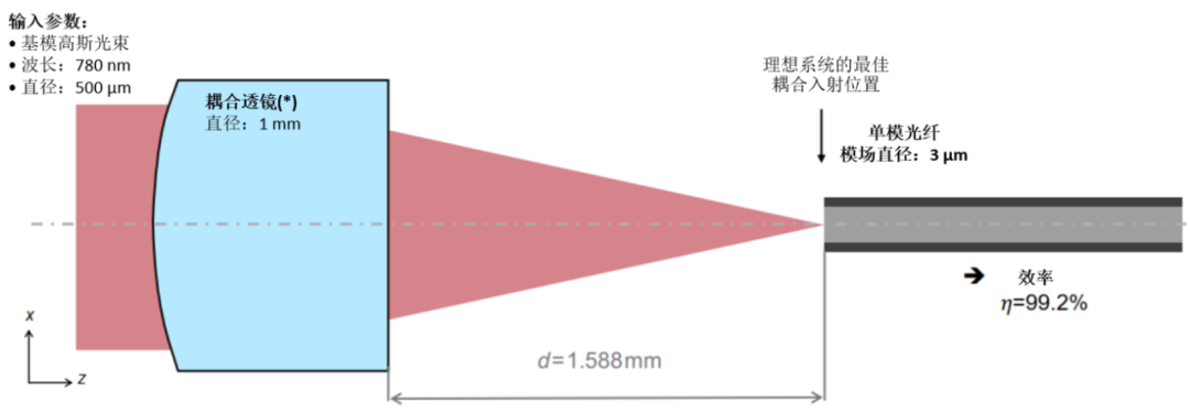

应用场景:系统

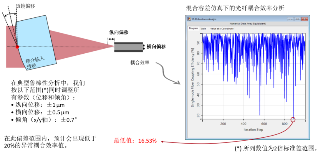

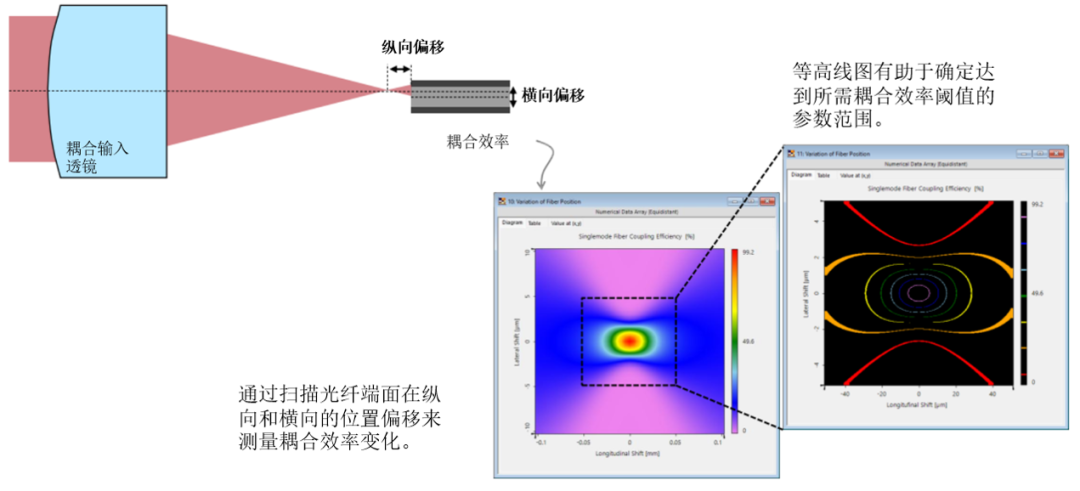

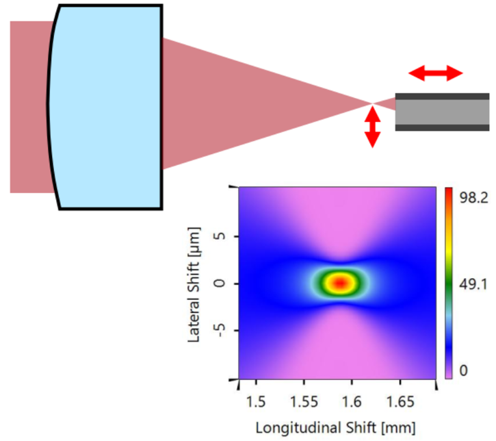

耦合效率 vs. 光纤端面位置偏移
VirtualLab:光纤耦合装置的容差分析的图4

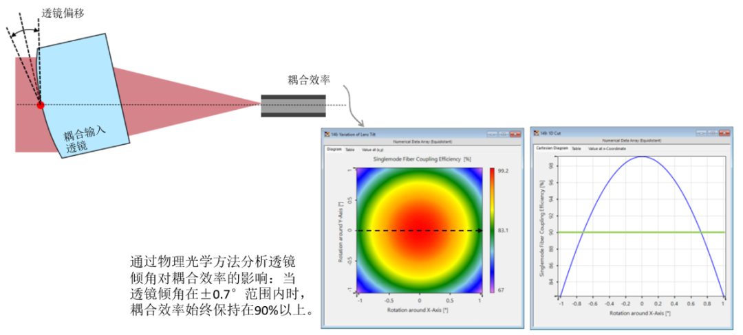

耦合效率 vs. 耦合透镜倾角
VirtualLab:光纤耦合装置的容差分析的图5

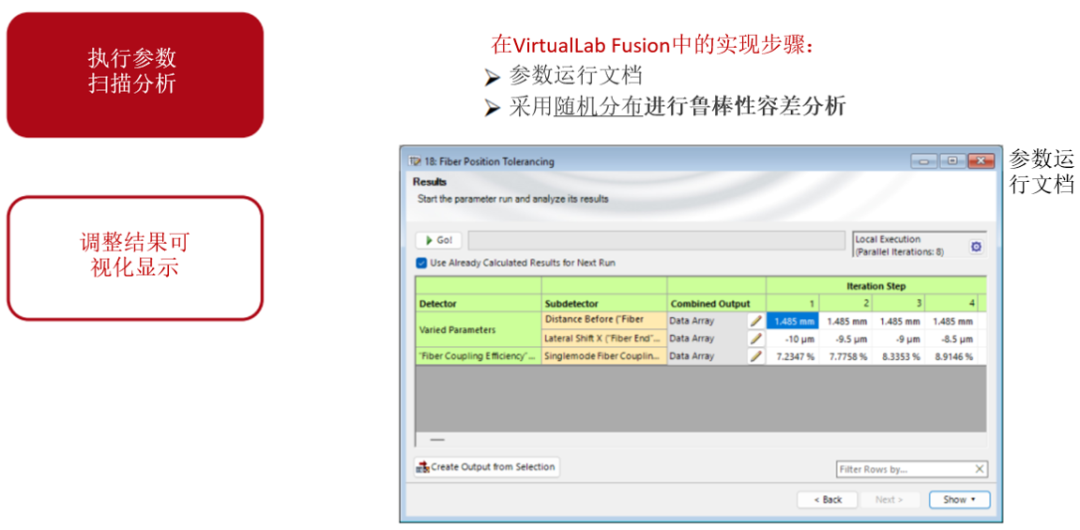

光纤耦合系统的鲁棒性容差分析
VirtualLab:光纤耦合装置的容差分析的图6

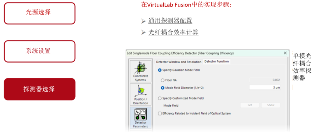

工作流程步骤

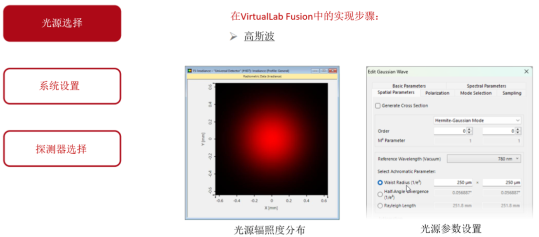

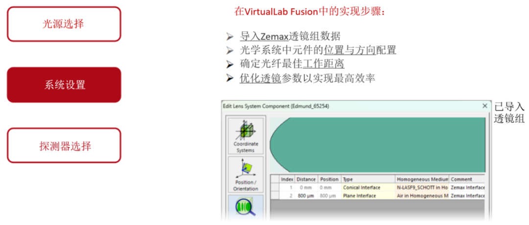

基本工作流程步骤
VirtualLab:光纤耦合装置的容差分析的图7
基本工作流程步骤
VirtualLab:光纤耦合装置的容差分析的图8
基本工作流程步骤
VirtualLab:光纤耦合装置的容差分析的图9

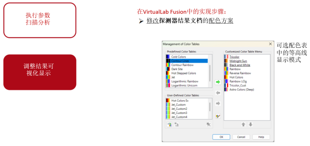

本案例专用工作流程步骤
VirtualLab:光纤耦合装置的容差分析的图10
本案例专用工作流程步骤
VirtualLab:光纤耦合装置的容差分析的图11
