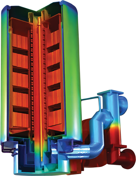

成功案例丨Altair助力工业自动化全球领先企业 SUNLUX 运用先进仿真技术推动工业与环境领域的创新突破的图2
吸收模式配置下的温度场云图
成功案例丨Altair助力工业自动化全球领先企业 SUNLUX 运用先进仿真技术推动工业与环境领域的创新突破的图3
吸收塔内部温度分布示意
