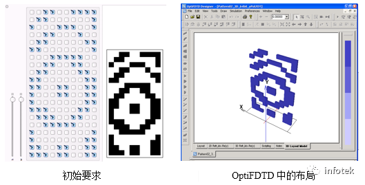

布局创建
(1) OptiFDTD提供了一个周期性关系编辑器。它允许我们定义具有不同单元属性的不同周期关系。
(2) OptiFDTD中的VB脚本可以加载/编辑二进制关系,轻松实现“单元开”或“单元关”。

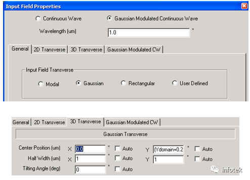

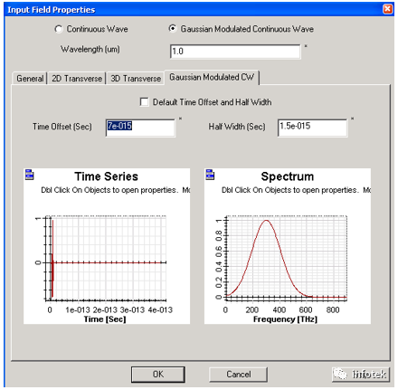

时域入射波可以设置为覆盖所需波长区域800nm-1550nm的脉冲。
OptiFDTD:二进制光栅建模及近场和远场模拟的图3
(1) 以下模拟将横向入射光束设为高斯场。
(2) 但是,光纤模式完全可以得到求解并设置为OptiFDTD的横向入射光束。

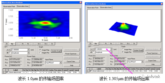

检测采样波长的传输光束(对于图案1)

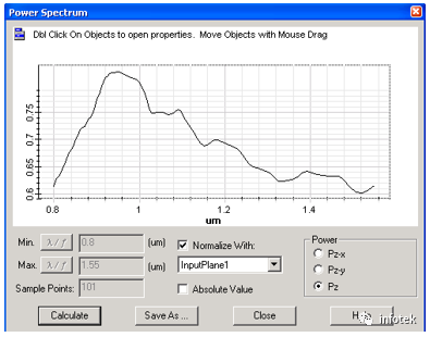

传输功率谱

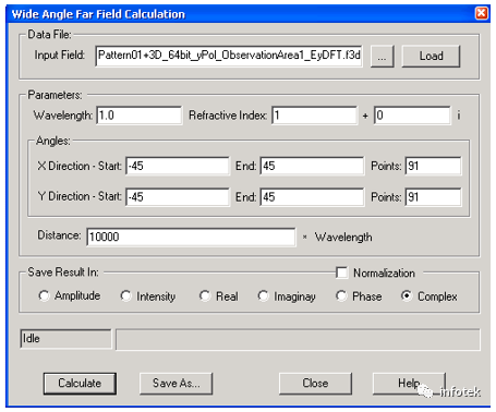

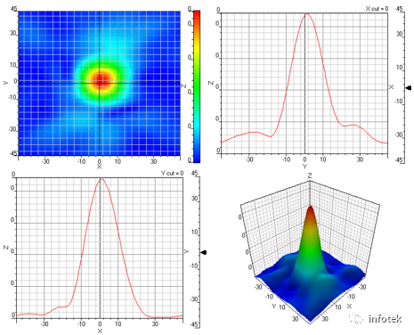

远场转换
(1)FDTD主要进行近场模拟,更长距离的模拟要求更多CPU时间和内存使用。
(2)然而,OptiFDTD提供远场转换工具,当用户定义距离时可以得到远场图案。
OptiFDTD:二进制光栅建模及近场和远场模拟的图7
远场转换
OptiFDTD:二进制光栅建模及近场和远场模拟的图8
波长λ=1.0μm,z =1,000μm的远场

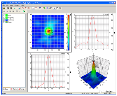

远场转换
OptiFDTD:二进制光栅建模及近场和远场模拟的图9
波长λ=0.8μm,z =10,000μm的远场
