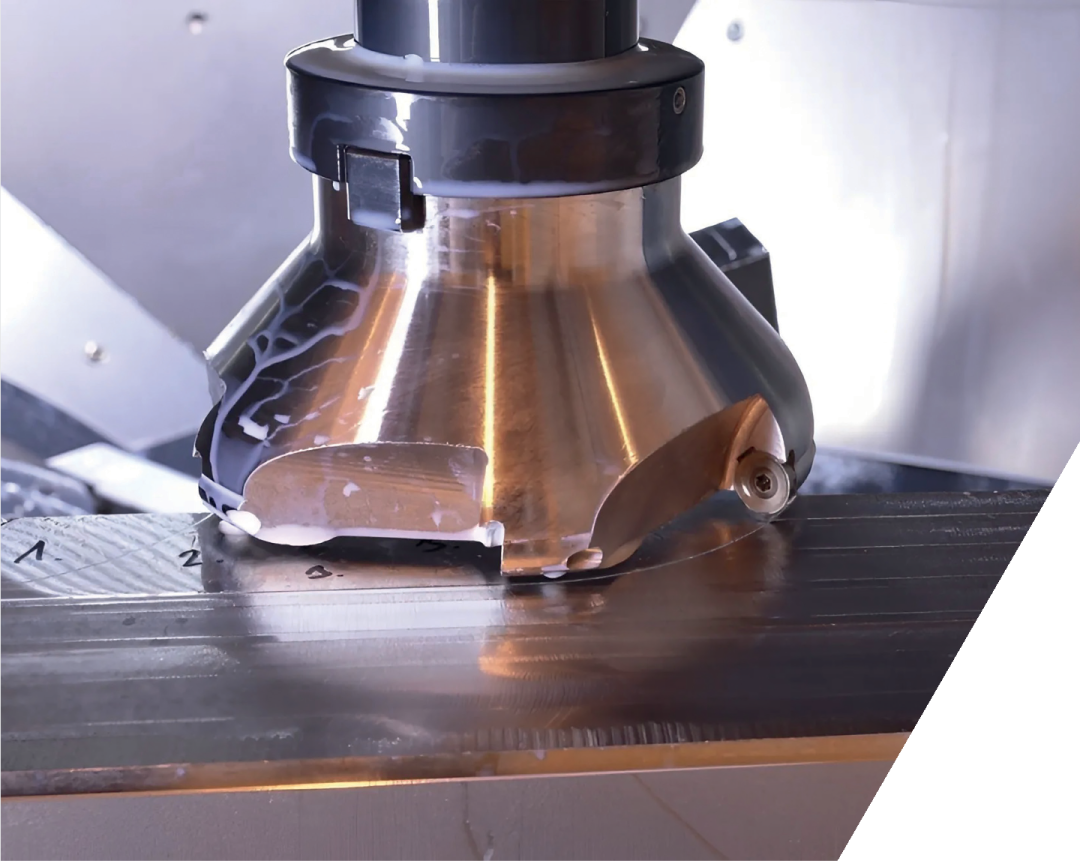

西波西米亚大学区域技术研究院(RTI)是位于捷克皮尔森的一所顶级科研机构,专注于工程解决方案创新,致力于提升全球企业的竞争力。该中心联合Altair 合作伙伴 Advanced Engineering s.r.o.,开展了一项突破性研究项目——通过金属加工与金属增材制造技术,设计更轻量化、动态性能更优、效率更高的铣削头。
通过拓扑优化实现铣削头轻量化,显著提升了其动态性能,既加快了铣削速度,又降低了能耗。
—— Miroslav Zetek
西波西米亚大学区域技术研究院加工技术系主任
面临的挑战
传统铣削头因需满足严格的性能与强度要求,通常采用实心材料制造。作为铣床的核心高价值部件,铣削头不仅需要复杂的冷却液输送管道,还必须符合苛刻的机械性能标准。传统钻孔工艺对内部流道走向的限制尤为突出。
RTI 与 Advanced Engineering s.r.o. 的合作目标包括:
  • 提升可靠性并减轻运动部件重量
  • 保持机械性能的同时提高冷却效率
  • 延长刀具寿命并优化更换周期
  • 降低能耗并实现碰撞后修复
项目计划采用金属激光烧结(DMLS)这一尖端3D打印技术直接制造钢制部件。
Altair 解决方案
RTI 运用 Altair® HyperWorks® 全平台工具链完成了铣削头的开发与验证:
材料验证:
通过准静态与动态测试多角度打印样本,使用 Altair® HyperStudy® 验证实体与晶格结构的钢材性能参数。
拓扑优化:
运用 Altair® OptiStruct® 开展三类优化:
  • 经典拓扑优化
  • 晶格结构优化
  • 尺寸优化
确保设计同时满足性能与减重要求。
冲击测试:
通过 Altair® Radioss® 进行虚拟冲击测试,验证工况下的耐久性。
后处理分析:
采用 Altair® HyperView® 和 HyperGraph® 评估结果,保证最终设计达标。
结果
这项融合先进仿真与增材制造技术的创新,实现了传统工艺无法企及的突破:
  • 减重64%:拓扑优化结构大幅降低质量
  • 动态性能提升:轻量化设计加速铣削进程
  • 冷却效率优化:晶格结构与流道设计延长刀具寿命200%
  • 节能可修复:降低15%能耗并支持碰撞后修复
该设计已获得专利,其应用将推动全球铣削工艺向更高效、可持续的方向发展。
