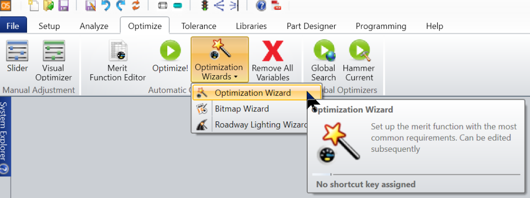

许多非序列系统有着共同的性能目标,如光通量均匀性或最大光通量等。非序列优化向导提供了一种快速创建由常用评价目标组成的评价函数的工具。该工具可以在评价函数编辑器中通过 优化 (Optimization) …优化向导 (Optimization Wizards) …优化向导 (Optimization Wizard) 设置。
Access Wizards

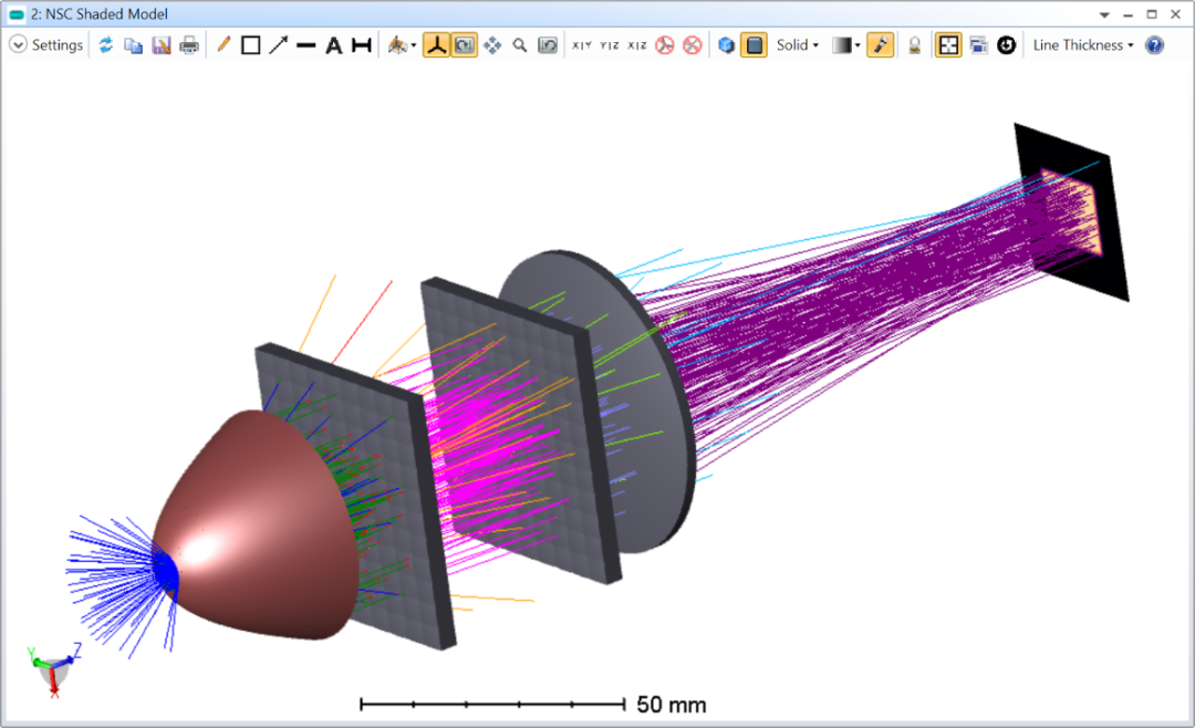

“{Zemax}\Samples\Non-sequential\Miscellaneous\Digital_projector_flys_eye_homogenizer.zmx.”。顾名思义,该系统被设计用于数字投影仪,其中透镜阵列通过模拟多个光源而不是一个非均匀光源来均匀化光束。
该模型已经优化完成,但我们可以建立评价函数来研究在这种类型的系统中哪些评价标准更加重要。

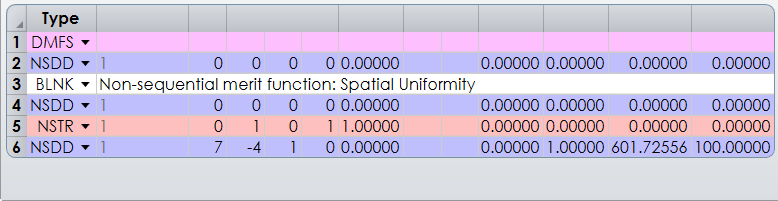

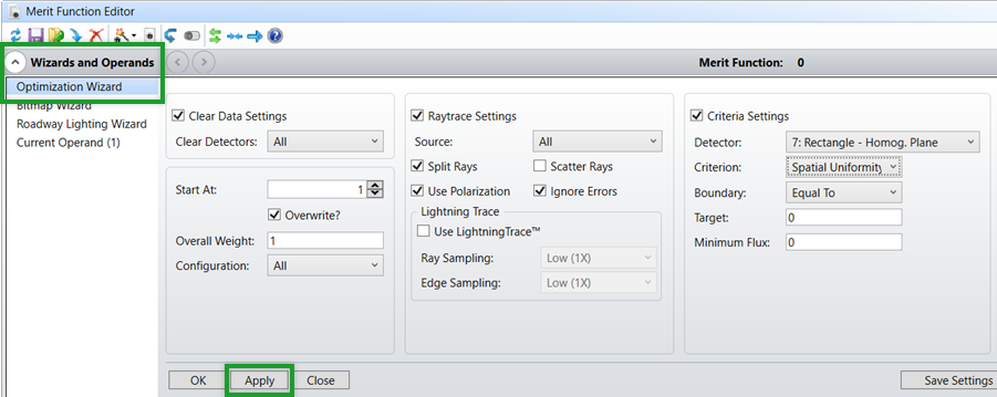

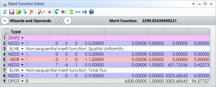

对于任何投影系统来说,最重要的两个性能是光通量均匀性和效率。我们可以构建一个以这两种性能为目标的评价函数。打开评价函数编辑器并打开优化向导。如前文所述操作,“清除数据设置”和“清除探测器:”设置应该保持原样。在光线追迹设置下,勾选启用分裂光线 (Split Rays),使用偏振 (Use Polarization),和忽略错误 (Ignore Errors)。我们的目标是最终的像平面,所以从目标设置中选择探测器对象7。我们将“空间均匀度 (Spatial Uniformity)”定义为评价标准,边界条件为“等于”零。注意,这实际上是针对光通量分布的标准差设置,因此零这个值代表完全均匀。保留所有其他设置的默认值并点击应用 (Apply)。创建的对话框和设置的评价函数如下图所示:
Merit Function pic 1
Merit Function 2
必要的操作数已被添加到评价函数中。注意,对话框保持打开状态,“清除数据设置”和“光线追迹设置”现已被禁用。我们目标的任何其他性能都不需要再次定义这些操作数。此外,“起始行”值已被更新当前定义的操作数之后,所以此后添加的任何评价函数都将出现在当前存在的操作数之后。

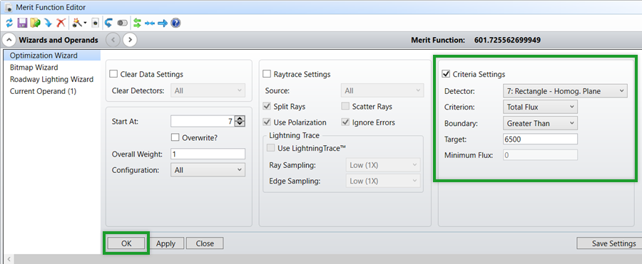

如果我们想要达到 100% 的效率,我们可以使用最小光通量设置,但我们将设定一个更实际的限制。放映机的合理标准是至少 65% 的效率。并且,这个投影仪的光源是一盏 10,000 流明的灯,因此我们的目标是总流明超过 6500 流明。定义如下所示的设置,并单击确认。
Merit Function 3
Merit Function 4
OpticStudio 在之前定义的评价函数之后为总光通量添加了额外的操作数。在确定了恰当的变量之后,系统就可以进行优化了。这个添加额外操作数的过程使评价函数的定义过程变得更为快速容易。

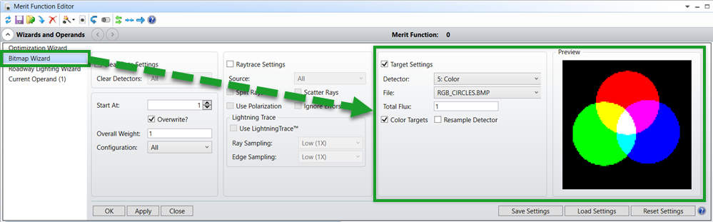

非序列 BMP 位图向导是一个专门用于定位探测器上复杂的光通量和颜色分布的工具。窗口中的大多数设置,如下图所示,与前面讨论的评价功能工具相同,而这里的区别在于“目标设置 (Target Settings)”部分。
NSC Bitmap Wizard
探测器对话框中只会显示矩形探测器和颜色探测器,因为它们是该功能支持的仅有探测器类型。输入文件可以是位于 “{Zemax}\IMAFiles”目录中的任何 BMP、JPG 或 PNG 文件。该输入图像定义了光通量和颜色的相对分布,但它没有定义绝对光通量。总光通量设置允许目标缩放以获得一定的总光通量,同时保留在图像中定义的相对分布。如果选择了颜色探测器,颜色目标设置将启用。
预览显示了在探测器上的目标分布中定义的设置具体看起来如何。如果图像分辨率与探测器分辨率不同,图像将被重新采样到探测器的大小。请注意,低分辨率探测器可能会出现混叠,也可能只在对话框中显示图像。在上面的对话框中,一个306 x 306的位图被向下采样到一个50 x 50的探测器。或者您可以选择重新取样探测器。通过激活“重采样探测器 (Resample Detector)”,探测器上的像素数将被改变以匹配位图中的像素数。
预览还显示是否选择了彩色目标,或者目标是否简单地聚焦于每个像素的光通量(灰度)。预览是一种快速而强大的功能,可以根据已定义的设置可视化所需的目标。

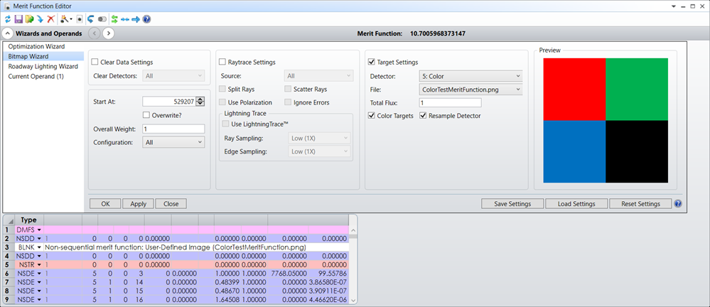

该工具还可以在不关闭对话框的情况下添加操作数。请注意,在使用位图向导时,通常会添加大量操作数。对于灰度目标,探测器上的每个像素都需要添加一个操作数。对于一个颜色目标,探测器上的每个像素也都要添加三个操作数。即使是中等大小的图像文件也需要一段时间才能将目标添加到评价函数中。一个306 x 306探测器需要93,636个用于灰度的操作数,280,908个用于颜色的操作数。建议使用可以准确地表示所需的光通量/颜色分布的最低分辨率图像。
当单击确认 (OK)或应用 (Apply) 时,OpticStudio 将在窗口顶部给出一个进度指示器。如果进程花费的时间太长,可以按终止 (Terminate) 按钮结束进程。在这种情况下,OpticStudio 将删除进程终止前添加到评价函数的所有操作数。
彩色测试靶示例
为了简单地说明这个工具,让我们看一看如何为一个简单的方格颜色测试靶创建的评价函数。本示例中使用的图像 “ColorTestMeritFunction” 是为了演示该工具的功能而设计的,可在附件部分下载。如下图所示,使用彩色象限组成的图像作为测试靶。
Colored Quadrants
当启用彩色测试靶时,OpticStudio 将为每个像素添加三个目标操作数。这些目标对应每个像素的 X 、 Y 和 Z 三刺激值。此外,添加一个总光通量操作数以确保绝对光通量是测试探测器面的。用这种方式定义目标似乎有些单调乏味,但是这种针对单个像素的方法非常有效。一旦光线被追迹,OpticStudio 可以非常快速地确定任何像素的颜色和强度。最耗时的优化部分是光线追迹,在此之后数据则容易计算。
