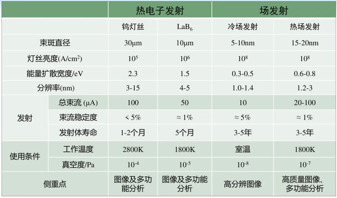

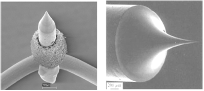

1. 电子源:FESEM采用场发射电子源,这种电子源通过强电场作用于尖端,使得电子能够量子隧道效应逸出,形成电子束。相较于SEM的热发射电子源,场发射电子源具有更高的亮度和更小的电子束直径,从而实现更高的分辨率。
图片(a)热场电子源(Schottky式)  (b)冷场电子源
图1 电子源

1. 高分辨率:FESEM的高亮度电子束和先进的电子光学系统使其具有比传统SEM更高的分辨率,能够观察到更细微的样品结构。

二次电子像分辨率:15kV--0.8nm,1kV--1.2nm,
放大倍数:14倍~2X106
加速电压:20V~30kV
电子束探针的电流:1 pA~50 nA;
驻留时间:25 ns~25 ms/像素

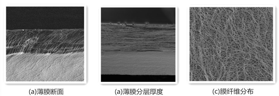

1. 在功能性膜材料研发中的应用
薄膜中纤维的细度和表面形态共同影响薄膜性能,薄膜微观结构与性能的关系是企业研发的重点,利用扫描电镜对样品孔径、均匀性及分层情况进行表征,观察其参数变化,助力企业研发。

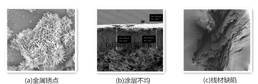

2. 在材料生产企业质控过程中的应用
材料生产企业在质量控制过程中,难免出现材料强度不够、产品杂质、材料孔洞等产品缺陷。用扫描电镜(SEM)表征材料影响因素,观察试样的各个区域的细节。企业通过分析材料缺陷,明确不合格原因,解决生产过程中出现的问题。

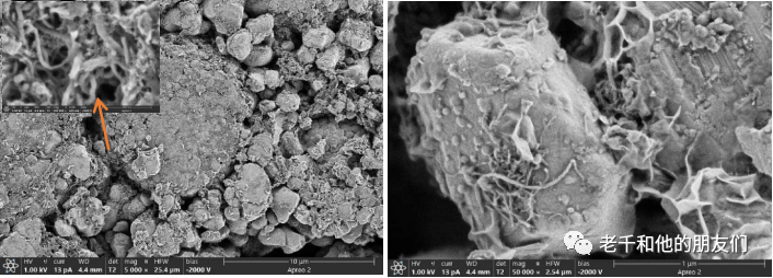

3. 在锂电池正极材料开发中的应用
为了更好的提升锂离子的传输通道,通常也会采用单晶和多晶NCM混合来制备极片,因为单晶和多晶NCM颗粒的颗粒尺寸差异明显,以及导电添加剂CNT等混合物的形态,通过T2探测很容易识别,另外,单晶NCM颗粒与多晶NCM颗粒之间的导电网络通道也呈现的非常清楚。
多晶与单晶三元NCM混合极片表面
