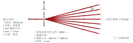

模拟与设置:工具简介与整体流程概览

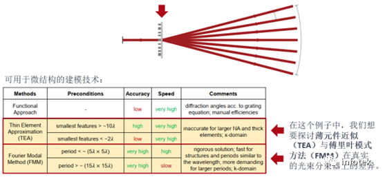

连接建模技术:衍射光束分束器

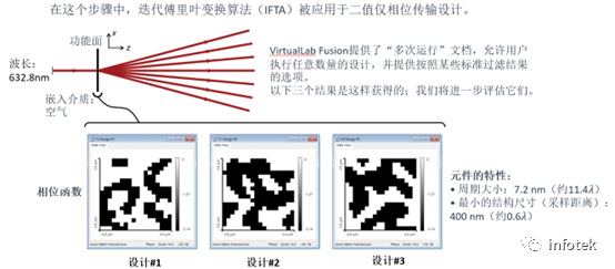

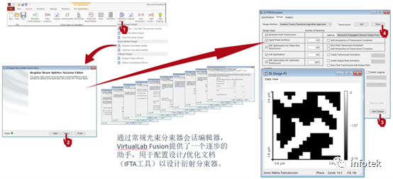

通过配置助手和IFTA进行相位设计
VirtualLab之非傍轴衍射分束器的设计与严格分析的图4

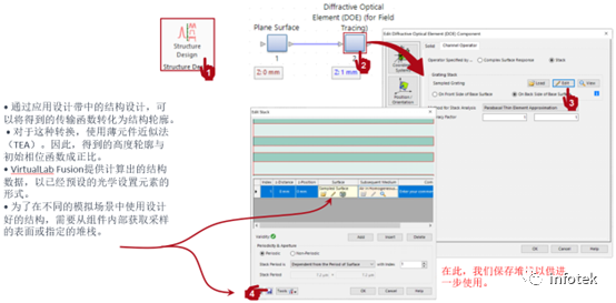

将传输函数转化为结构
VirtualLab之非傍轴衍射分束器的设计与严格分析的图5

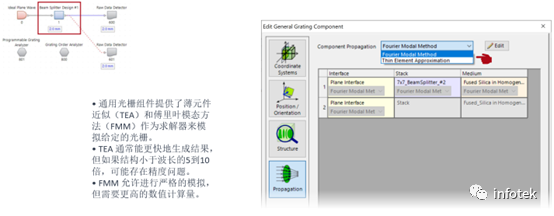

衍射光束求解器 - TEA & FMM
VirtualLab之非傍轴衍射分束器的设计与严格分析的图7

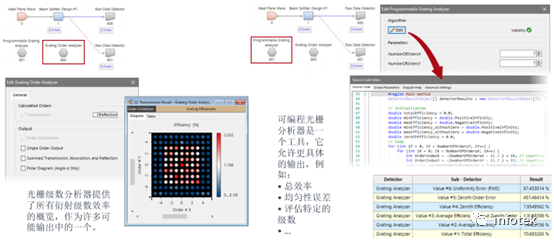

光栅级数 & 可编程光栅分析器
VirtualLab之非傍轴衍射分束器的设计与严格分析的图8

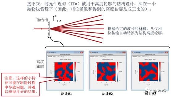

结构设计
VirtualLab之非傍轴衍射分束器的设计与严格分析的图10

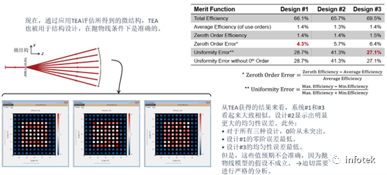

使用TEA进行性能评估
VirtualLab之非傍轴衍射分束器的设计与严格分析的图11

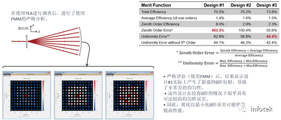

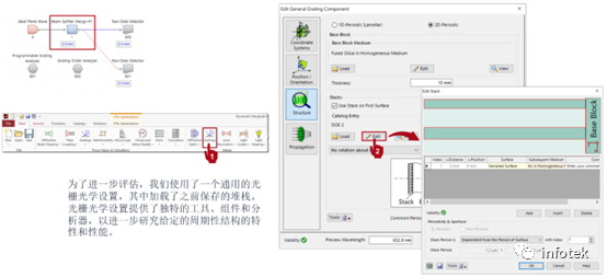

使用FMM进行性能评估
VirtualLab之非傍轴衍射分束器的设计与严格分析的图12

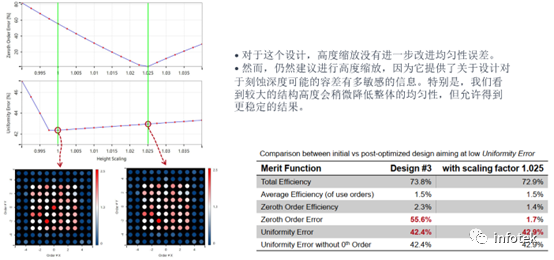

进一步的分析(优化后,容差分析)
VirtualLab之非傍轴衍射分束器的设计与严格分析的图13

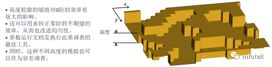

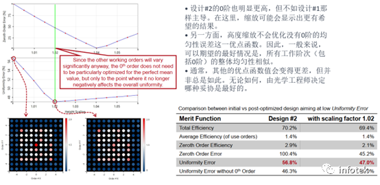

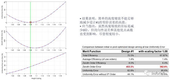

进一步优化 - 调整设计#1的零阶
VirtualLab之非傍轴衍射分束器的设计与严格分析的图14
进一步优化 - 调整设计#2的零阶
VirtualLab之非傍轴衍射分束器的设计与严格分析的图15
进一步优化 - 调整设计#3的零阶
