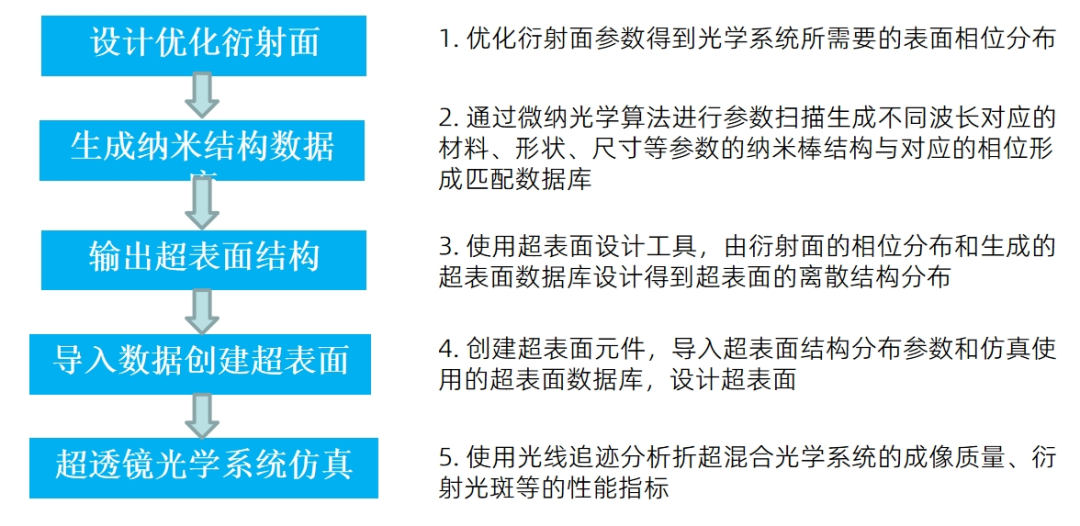

为了解决超透镜手动设计方法的局限性,全世界都在努力开发具有逆向设计功能的自动化流程。因此,当务之急是开发出一款易于使用的工业设计工具来实现超透镜设计自动化,让各种专业水平的开发者都能快速轻松地设计超透镜系统。
为了满足这一需求,武汉二元科技有限公司开发了OAS光学软件中的折超混合模块,可以快速进行超透镜结构设计,计算电场分布,对折超光学系统追迹,对成像性能进行分析
超表面设计参数复杂难优化?OAS光学软件专业方案来破局的图2
OAS系统级别折超混合光学系统设计仿真流程

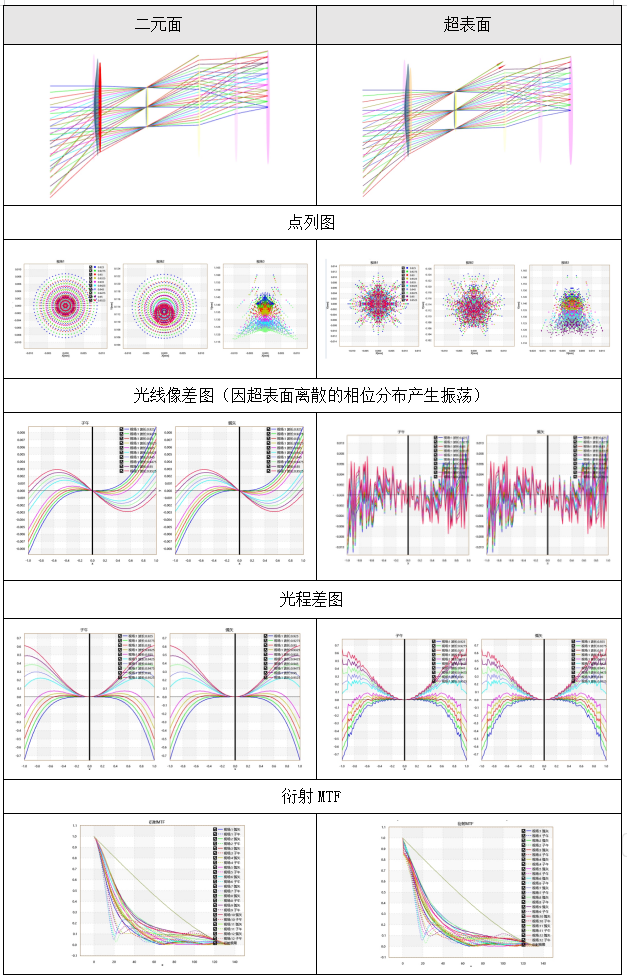

折衍混合和折超混合对比
带二元面的折衍混合透镜,通过OAS超表面设计功能转换为折超混合透镜

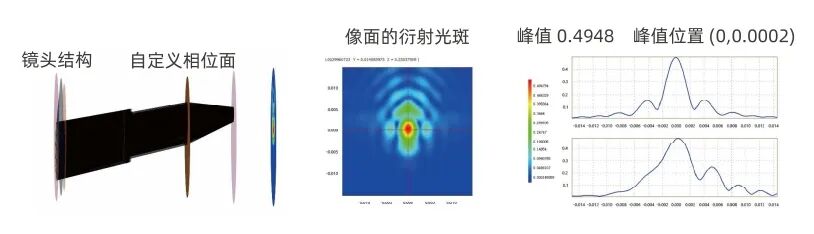

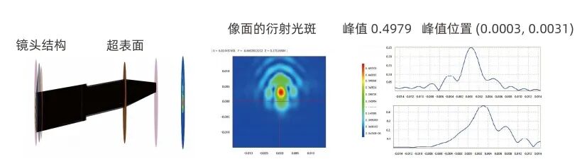

除了序列成像追迹,OAS也支持非序列和物理光学仿真。
自定义相位面的折衍混合透镜;和通过OAS的折超混合系统设计模块,将自定义相位面转换为超表面的基于物理光学追迹的衍射光斑结果。
