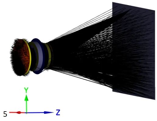

库克三片式反向追迹的三维追迹图

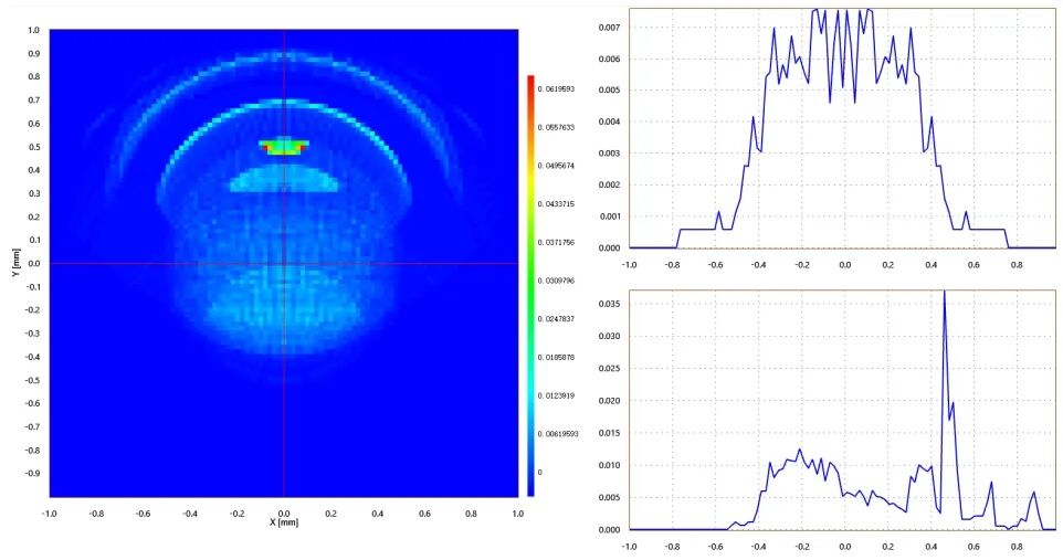

库克三片式反向追迹的探测器结果图
总结
本案例通过反向追迹技术,能够精准模拟库克三片式镜头在平行光入射条件下的杂散光传播路径与能量分布情况。借助 OAS 软件强大的光线追迹与分析功能,用户可直观获取杂散光在系统内的产生源头、传播规律及对探测器的影响程度,为镜头的结构优化、遮光设计及镀膜工艺改进提供量化依据。
